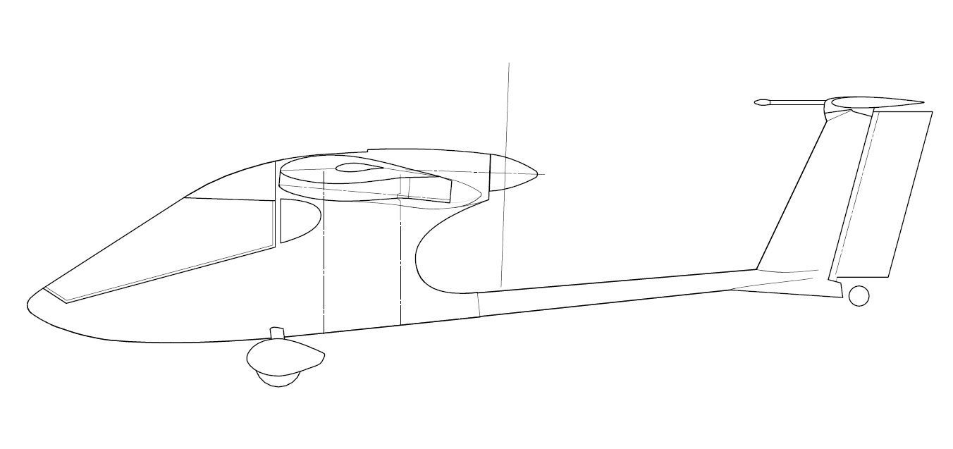

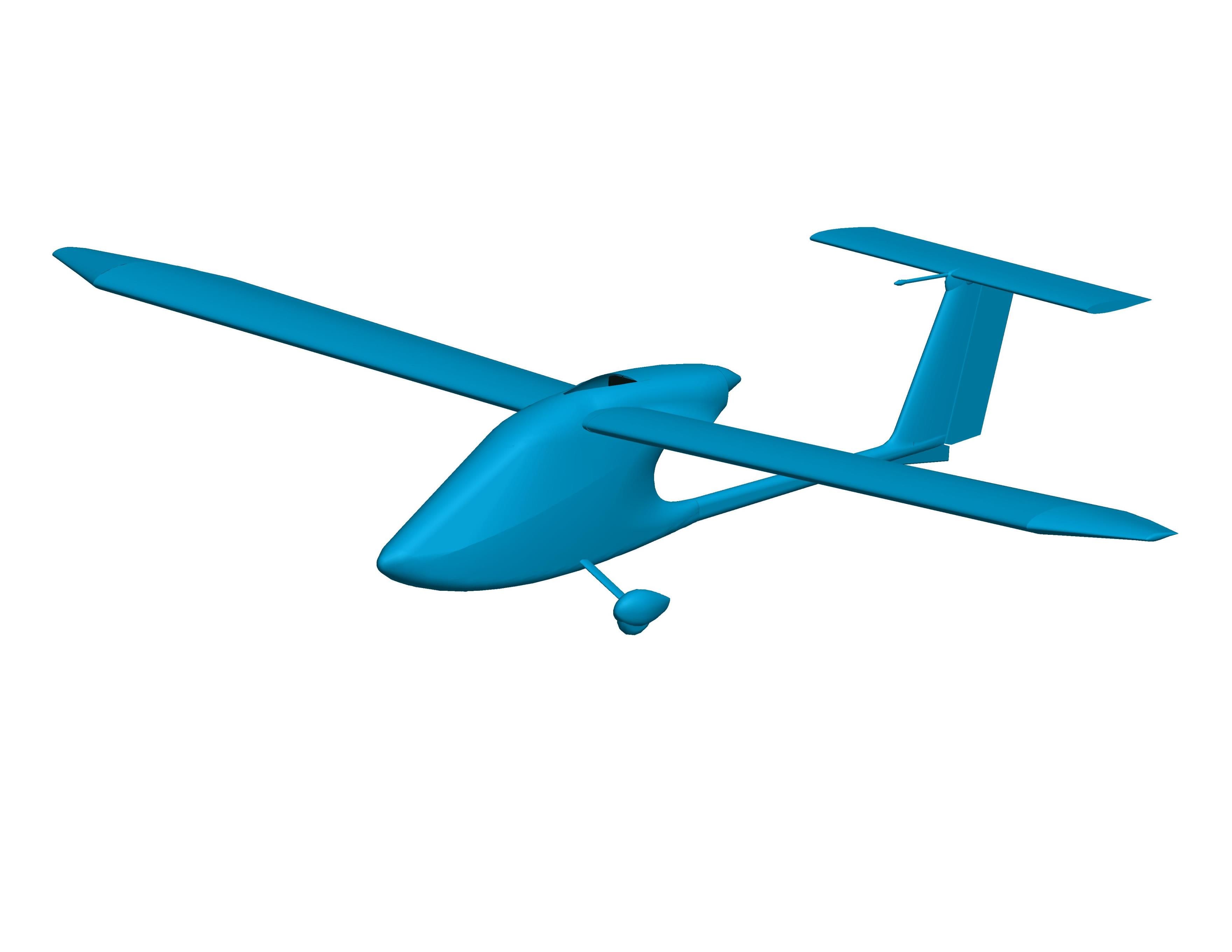

Решил я рассказать о создании в нашей компании нового самолета Аэропракт-40. Эта машина строится не для серийного производства, а исключительно для участия в чемпионатах по СЛА.
Как многие знают, я, достаточно многие годы, соревновался на хорошей машине под названием Аэропракт-30, созданной на базе Аэропракта-20. А-30 всем хороша, но всегда знаешь, как сделать самолет лучше. 😎
А-40, отличается от А-30 следующим:
1. Для улучшения парящих свойств на 0.6 м увеличен размах крыла и теперь он равен 12.0 м.
2. Для улучшения обзора навигатора, что сидит сзади, его сиденье поднято на 100 мм.
3. Уменьшина высота основного шасси для возможности торможения носом самолета. С этой целью спроектирована специальна подошва, что крепиться к усиленной нижней передней части фюзеляжа. Сами основные стойки шасси изготавливаются из титанового сплава.
4. Улучшена аэродинамика фюзеляжа, за счет изменения его формы.
5. Применено цельно-поворотное горизонтальное оперение (ЦПГО) изготовленное на основании деталей такого же агрегата самолета А-32.
6. Вся силовая схема самолета изготовлена из углепластика, за исключением ЦПГО.
7. Применен флюгируемый винт изменяемого в полете шага. Втулка винта от компании Пипистрель, а лопасти будут наши.
8. В роли воздушного тормоза будет выступать разщепляющийся руль направления, как на Шатле. 🙂
Планируем на этом самолете выступать в Венгрии на чемпионате Мира по СЛА, что пройдет в августе этого года.

Yakovlyev можно вопрос ?
Вот так расположенный воздухозаборник на верху тоже работает на аэродинамику ?
Юрий не знаю чем вызвано применение столь ущербной схемы в плане безопасности, ведь тоже грабли, что и Бекас. С точки зрения обзора и приспособленности к соревнованиям то наверно правильно и если это не серийная машина будет ,заточенный агрегат  под АСа то куда ни шло.
Юрий не знаю чем вызвано применение столь ущербной схемы в плане безопасности, ведь тоже грабли, что и Бекас. С точки зрения обзора и приспособленности к соревнованиям то наверно правильно и если это не серийная машина будет ,азаточенный агрегат  под АСа то куда ни шло.
Первые две строчки в этой ветке как раз об этом и говорят 😉
А какова роль такого воздушного тормоза: не проще и не лучше ли применить честные выдвижные, хотя бы только вверх, интерцепторы?
Я почему говорю: еще в студенческие времена, во время полетов в АСК МАИ, там же испытывался планер- летающее крыло по схеме Пьецуха, в котором путевое и поперечное управление осуществлялось расщепляющимися рулями на концах консолей: по крену они работали, как единые целые элероны, а по курсу, или при торможении - расщепляясь, вместе, или раздельно. Так вот: несмотря на приличную площадь этих рулей и большое плечо от плоскости симметрии, по курсу и торможению они работали отвратительно, из-за чего пришлось разделить каждый элемент на две части по хорде так, что задние части отклонялись на вдвое бОльший угол. Тогда эффективность стала хотя бы, приемлемой.
В Вашем случае, кроме того, при расщеплении, функция руля направления будет утрачена, либо станет непредсказуемой вплоть до реверса.
В остальном, идея очень нравится, за исключением, по-моему, совершенно ненужного перелома по линии подфонарной жесткости, а также воздухозаборника-чистого утопленника. Небольшой выступ верхней кромки выше обводов, дает резкое увеличение эффективности при неизменном сопротивлении.
Желаю успехов и сам с удовольствием полетал бы на таком. Кстати, думаю, желающие владеть подобным мотопланером, нашлись бы в достаточном количестве.
ВСЕ планера выполнены именно по этой, ущербной, по-Вашему, схеме - и претензий, вызывавших, хотя бы, поиск альтернативной схемы, замечено не было. Выполнения Норм по аварийной посадке при двигателе сзади-сверху, достаточно.
В конструкции этого самолета заложены несколько спорных решений, но подавляющая часть технических решений проверена и испытана на предыдущих моделях. Мы так всегда делаем.
Первая спорная идея это воздухозаборник охлаждения двигателя в виде "утопленника" NACA на верхней, удобообтекаемой части фюзеляжа. Такая форма фюзеляжа заманчива, как улучшающая общую аэродинамику. Однако наверху фюзеляжа вообще зона разряжения воздуха и захочет ли он туда заходить в нужных для охлаждения объемах, мы увидим на испытаниях. У меня надежда на разряжение в районе выходного отверстия, к тому же расположенный сзади воздушный винт поможет протащить воздух через капот. Если охлаждения будет не хватать, сделаем то, что советует Владимир Лапшин - поднимем верхнюю кромку воздухозаборника.
Вторая сомнительная идея, это воздушный тормоз в виде расщепляющегося РН. Она привлекательна своей простотой - при нажатии на две педали одновременно, РН расщепляется, при этом сжимаются две пружинные тяги между качалками половинок РН и качалкой хвостового колеса. Эти же пружинные тяги и возвращают РН в цельное состояние при снятии усилий с педалей. Управление по курсу при расщепленном руле, будет осуществляться возвратом одной половинки в нейтральное положение. Достаточно ли будет эффективности, справлюсь ли я с таким управлением, покажут летные испытания. В любом случае, в начале испытаний, половинки РН будут закреплены между собой по задней кромке.
Максимальное аэродинамическое качество с зафлюгируванным винтом предполагается получить 18 на скорости 110 км/ч. Минимальную скорость снижения на меньшей скорости, надеюсь получить около 1.6 м/с.
Двигатель конечно же Ротакс-912 100л.с. А разве у нас есть выбор?
Владимир! Не понял, что такое "перелом по линии подфонарной жесткости"?
Это значит, что, по моему убеждению, сделать сечения фюзеляжа в районе кабины гладкими, ничего не стоит - а на картинке сечение имеет явно выраженный угол между нижней частью фюзеляжа и остеклением. Чуть наполнить фонарь кабины - и все станет идеальным.
Также рекомендовал бы, чтобы угол между сечением фюзеляжа и нижней поверхностью крыла не был бы острым, образуя карманы.
С воздухозаборником опыт превзошел все ожидания: чуть выпяченная губа сразу понизила температуру масла с предельно допустимой до середины диапазона (в +30 градусов).
