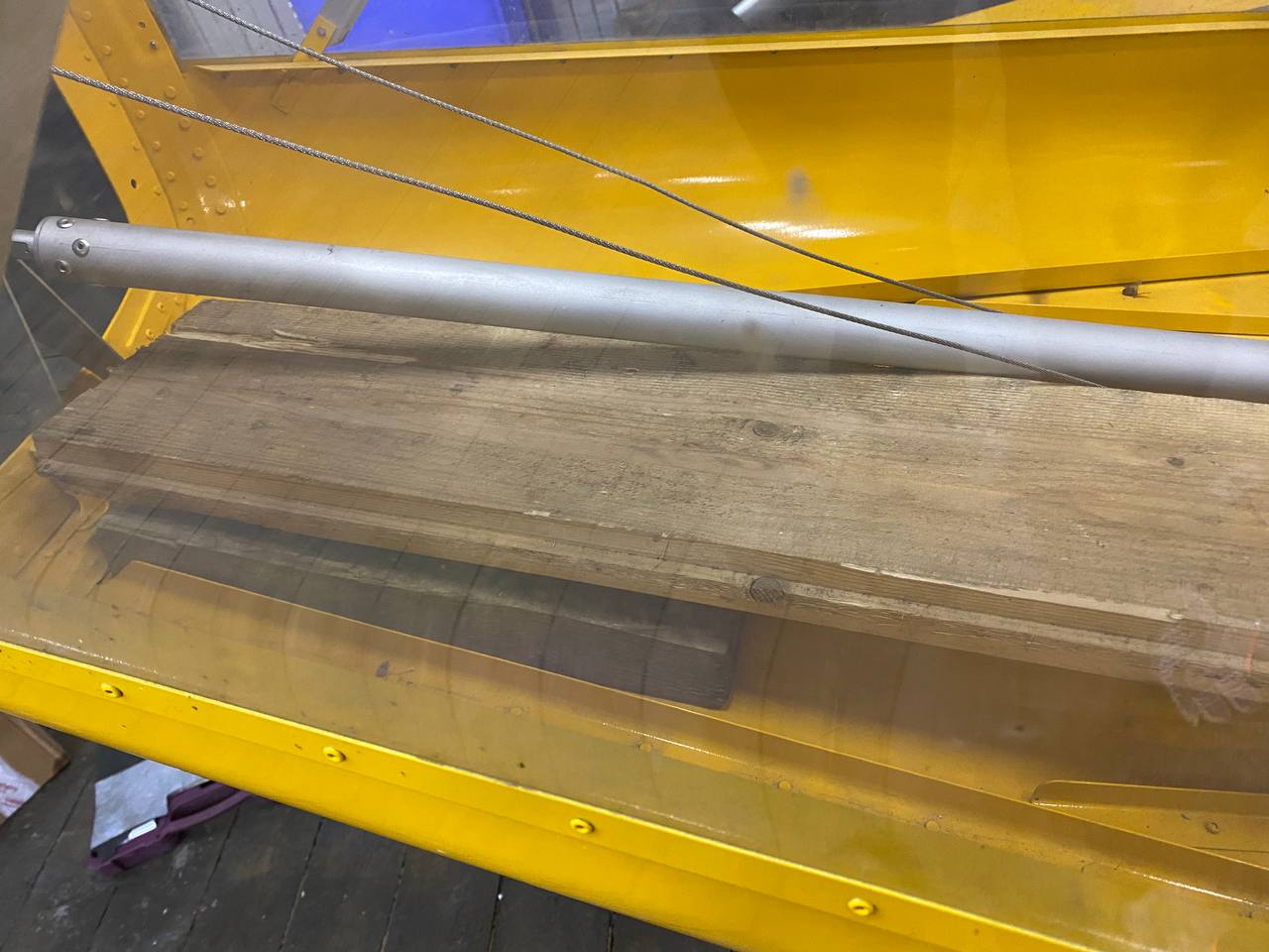

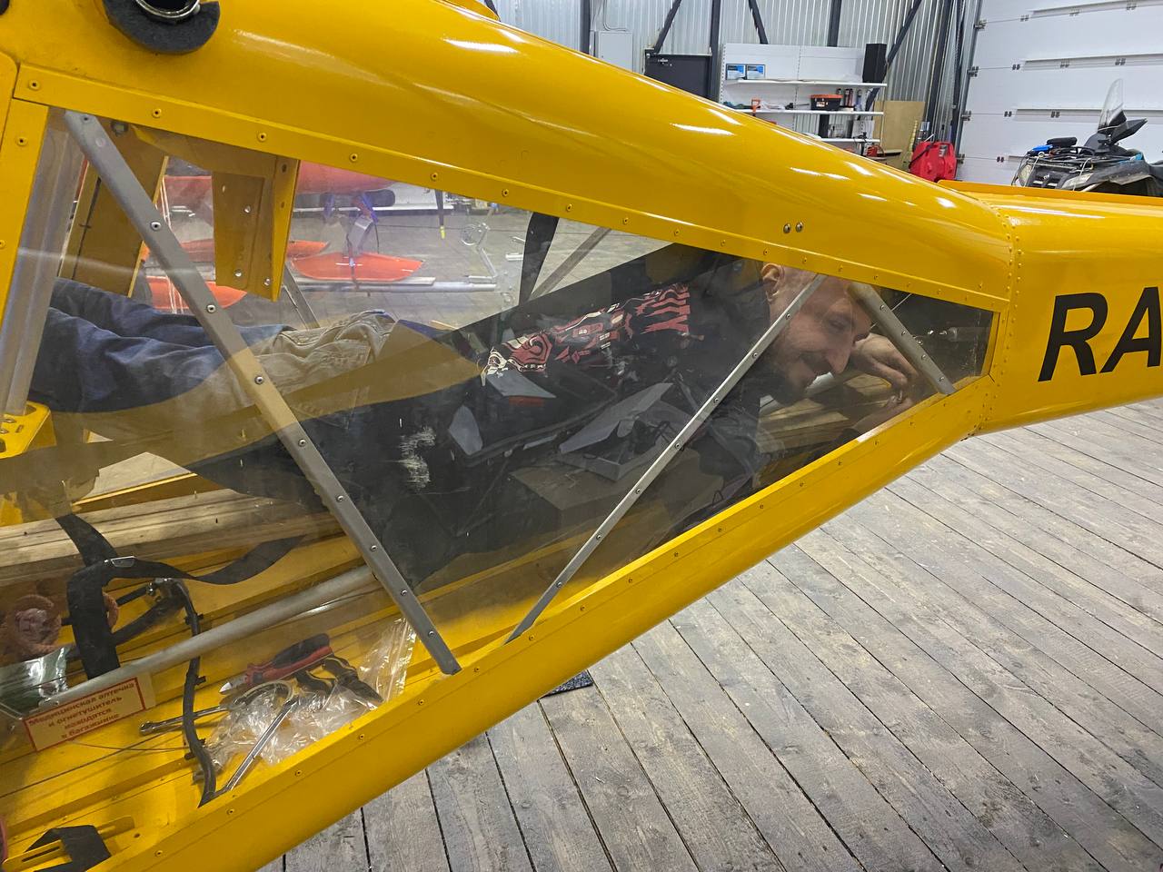

Вопрос по выполнению бюллетеня 14, проверка тяги РВ.
Как добраться до узла качалки, в хвостовой балке?
Под фюзеляж снизу что-то подкладывать, чтобы не продавить обшивку, пока техник долезает до узла?
Или в сам фюзеляж доску положить? На что её можно опирать?
Конструкция ажурная, хочется сделать грамотно.
Кто как делает?

Наш "опыт" по вопросу выше)Положили две доски, маленькую - чтобы не задевала за уголки, на нижней части хвостовой балки, большую - на неё сверху.И всё получилось :)

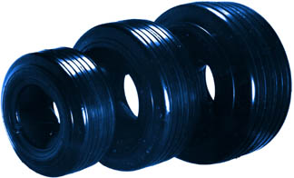

Кто летает на А-22, где и какие покрышки покупаете?
У нас, как я понимаю, стандартная резина 15-6.00X6 6PLY.
На спрусе нашёл вариант по размеру подходящий, но 4PLY
и вообще 2PLY
на европейском сайте аэропракта указана как раз эта резина
(ссылка сайт с комплектацией)
Ещё нашёл вариант Matco, но там тоже 4PR.
Говорят, что от картов резину ставят, я посмотрел РФ сайты по продаже, не нашёл в этот же размер.
В раздумьях, какую заказывать, интересно у кого ещё какой опыт?

Количество слоёв(PLY) резины в покрышке говорит о её прочности и устойчивости к высоким взлётно-посадочным скоростям. Для А-22 покрышка 4 PLY более чем достаточна.

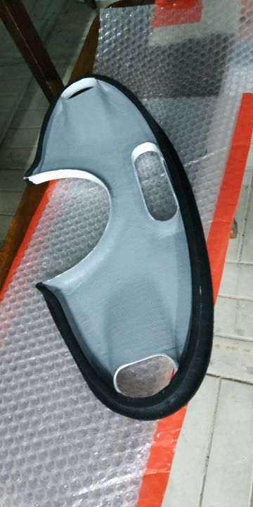

Добрый день!

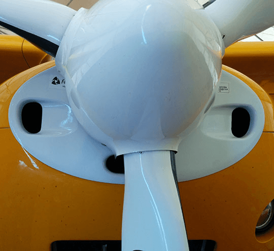

Если есть у кого, прошу поделиться чертежом или подробными фото затенителя (winter kit) на А-22.
Фирма, которая раньше производила, пишет, что сейчас к заказу не доступны (
А этой фотографии недостаточно, чтобы понять устройство?
Всего лишь уменьшается поток воздуха, подаваемый к двигателю и радиатору.
Не простая задача, ради одного самолета создавать матрицу, по которой выклеевать.
Есть в разы простые способы, добится этого эффекта.
alex35reg
Я люблю летать на самолетах!
Россия

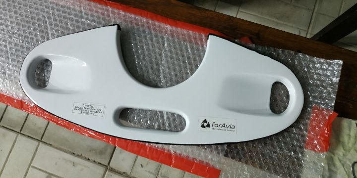

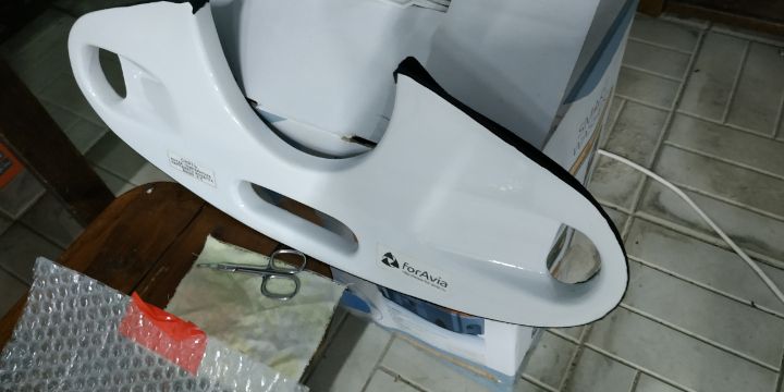

Вопрос не "понять устройство", оно и так понятно)) а готовое решение, чтобы заново не изобретать.
По этой фотографии в частности не понятен способ крепления. На капот фиксируется или на маслорадиатор?
Не понятно устройство возле фланца винта.
Там довольно тесно по месту всё, плюс верхний капот должен оставаться быстросъемным.
Если у вас есть решение, с удовольствием посмотрю
Gleb Sonic
Приборы ZAV http://zav.zelenin.info/
у меня есть такая штука, но чуть другого вида, под новый тип капота.
она просто зажимается между половинками капота, никуда не крепится.

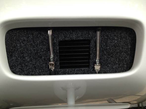

Прошу прощения, проглядел тему и не ответил.
Это устройство не закрывает ни один радиатор, оно только ограничивает подачу воздуха для обдува двигателя.
Простые способы затенения радиаторов дают абсолютно нормальный эффект.
Регулировки понятны из снимков
Разборки НИКАКОЙ нет.
Подготовка 10 минут, установка 5 минут и Вуаля.

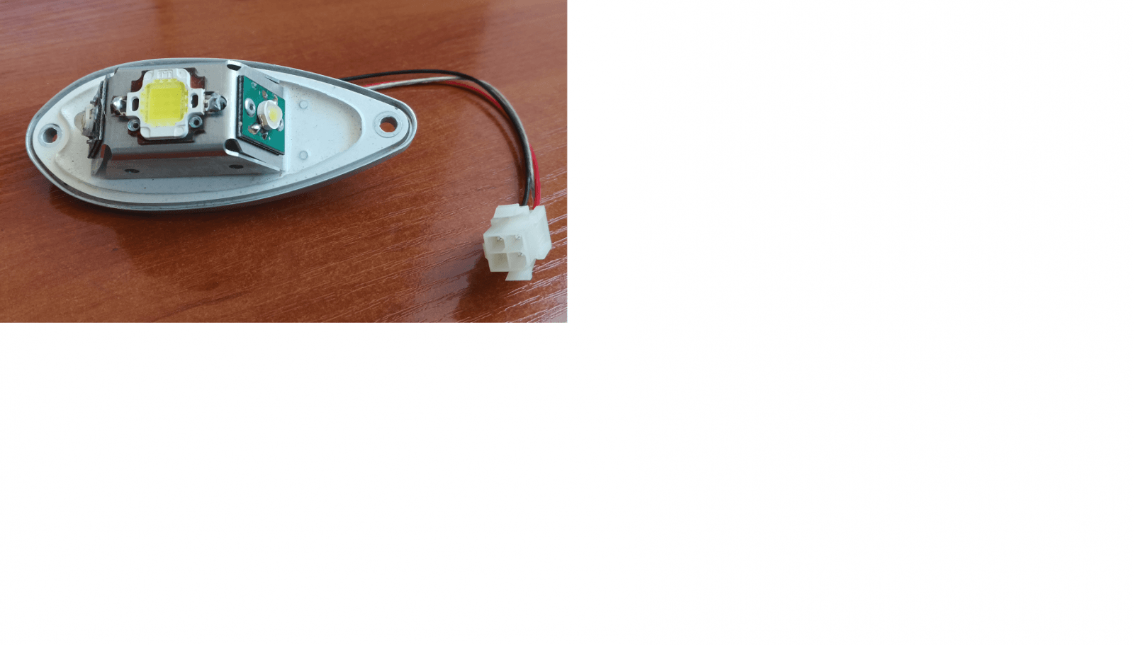

Случайно разбил стекло на крыльевом БАНО. Кто знает, че за марка бано и может у кого есть стекло ?
