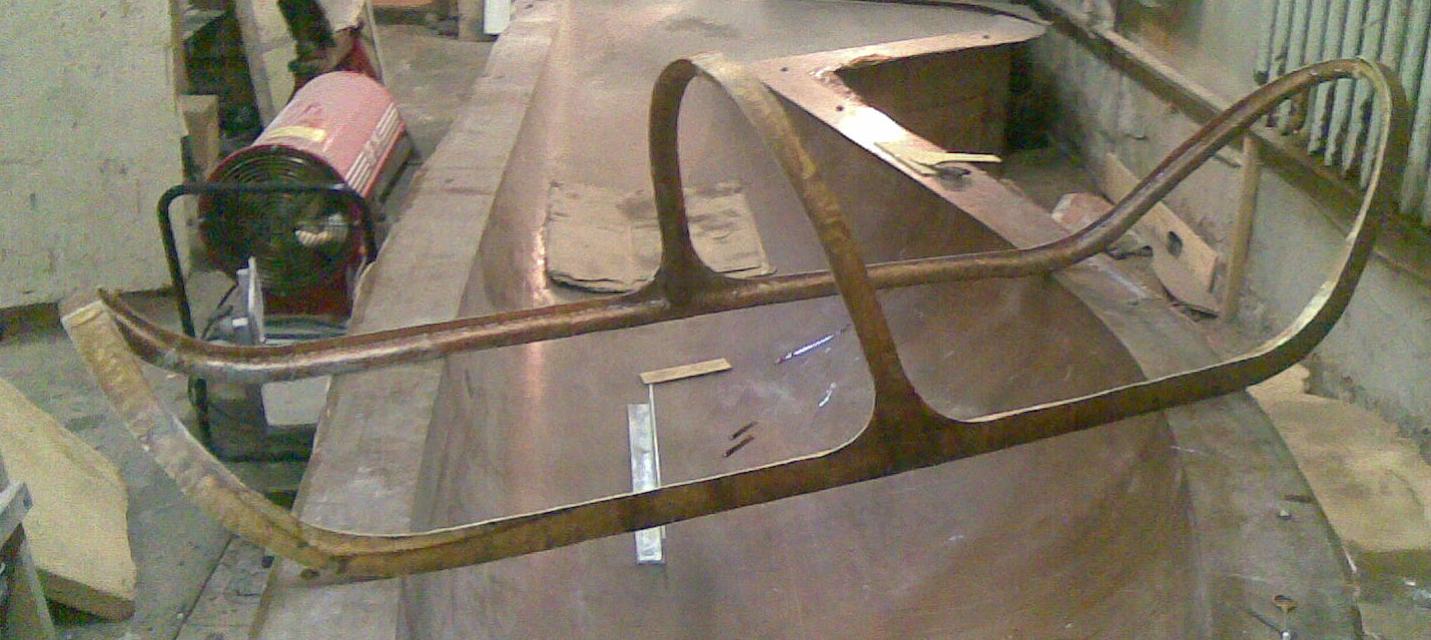

Противокапотажная дуга,
по нормам написано, что расчетная перегрузка 3 ед. на дугу.
и что в случае полного капота, не должен наноситься вред людям.
Но вот вопрос большинство самолетов нынешних забили на это
Там дополнительный вес, совсем не хочеться возить с собой ;).
Как нынче относяться к противокапотажным дугам ?
faiter69
Я люблю летать!!!
Ребяты!!!! Дугу делайте! Пусть лишние 5-7 кг весу, но это чья то спаснная жизнь!!!! Не надо смотреть на стремящихся прорваться на рынок Европы итальянцев и чехов!!! У нас своя история и свои правила! И свои "Человеки", летающие зачастую наплевав на все правила....Так пусть лучше дуга будет!!!
fan444
Авиация это моя жизнь
коломна
Да,  согласен.  Дужку  не  помешало  бы,  но  ее  лучше  не  в  фонарь  вклеивать  а  под  него  типа  распорного  треугольника  между  сиденьями  пилотов.
леха (magnum)
Aeropract.ru
Жуковский
Всё хорошо с дугой безопасности, есть расчетный случай в РДК 40-х годов, как раз полный капот, и перегрузка 3 ед.
в жизненое пространство пилотов земля попадать не должна.
