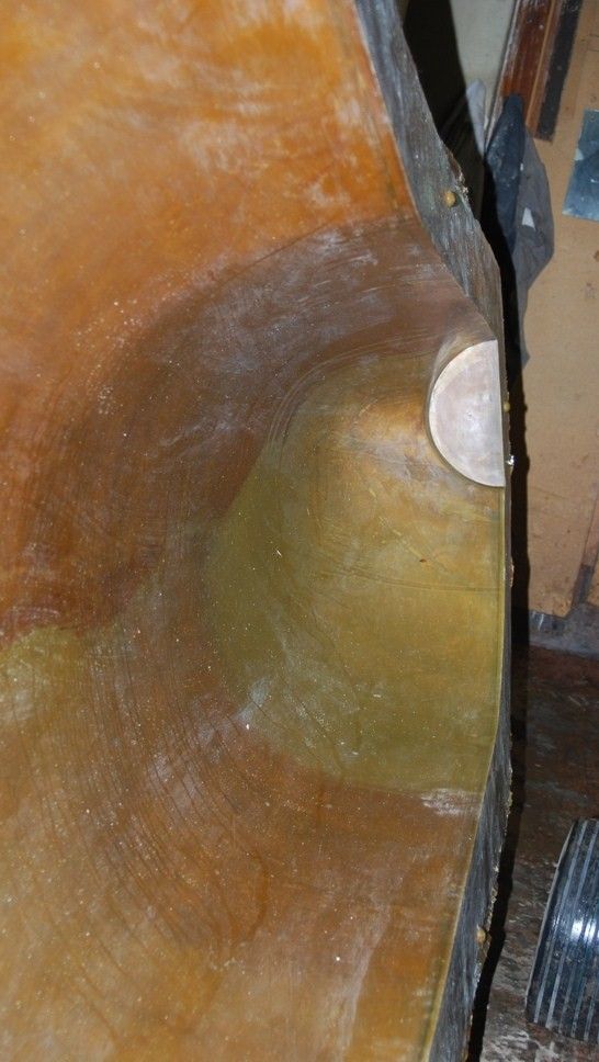

Большое спасибо за пожелания! что касается расходов, то на все про все утекло уже больше 12 килобаксов, а готовы только матрицы на фюзеляж.
Зато они уже готовы.
А если глыбоко задуматься, то Экстры, Капы и Лазеры, по большому счету, только "для  плетов  вокруг  аэродрома" и годятся... так что это как раз не смущает ;D

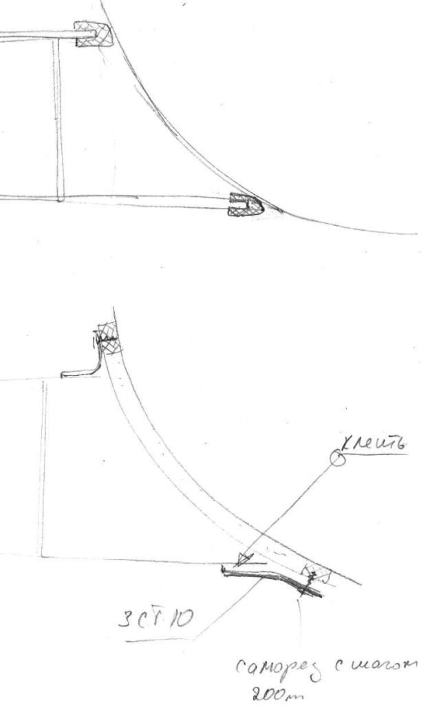

Вопрос, а в матрице не захотели сразу предусмотреть  "страйки-зализы" с крылом? Вроде мини-центроплана.
леха (magnum)
Aeropract.ru
Жуковский
Думали по этому поводу, долго и пришли к выводу, что не будем делать заодно с фюзеляжем. Сделаем съемный зализ отдельной деталью, точнее двумя деталями(лев. и пр.). Из однослойки, как на А-33.
Это связано с крылом, на первом мы взяли крыло от А-33 с уменьшеным размахом, а на второй хотим сделать своё крыло NACA643-418 или -618, Сейчас NACA642-415 и наплывы убрать, соответственно зализ изменится. и без больших вложений труда переделаем.
Еще в случае перемещения крыла вперед или назад, тоже меньше проблем будет, на А-33 например на 20 мм назад крыло двигали, была чуть задняя центровка, груз в нос не пришлось ставить.

Вот, вот, я так и понял! Потому и "удочку" о зализах закинул.
Дело в том, что я увы на 100% уверен, что если доведу когда свои картинки до "железа" - с местом  расположения и углом крыла промажу. Поэтому меня интересует возможность на месте подрегулировать эти параметры. Можно это предусмотреть в конструкции, и как рационально это сделать? Обычно крепление консолей максимально жесткое, соответственно никакой регулировки...

to buddy:
Это наш первый самолет, и я мало чего изобретаю, беру проверенные конструкции и проверенные технологии.
Иначе время строительства приблизится к бесконечности.
(совет не связывайтесь с пластиком никогда).
Есле вы один и у вас нет помошников, то попытайтесь максимально приблизится к параметрам прототипа, тогда есть шанс угадать и не придется переделывать, регулировку в крыло, сложно ввести не советую.
Я думаю решать вопросы только на втором самолете.
И надеюсь что всё получится правильно.
Есле центровка убежит на первом придется груз ставить (обычно аккумулятор переносится в хвост, есле передняя), есле с углом промахнемся, то ничего страшного, будет сопротивление побольше в горизонте.
Всетаки самолет домашней постройки, не серийный.
Откройте лучше ветку по своему самолету, тут на форуме как ни странно, очень много грамотных людей сразу дадут много ответов, а дальше останется только выбрать лучшее.

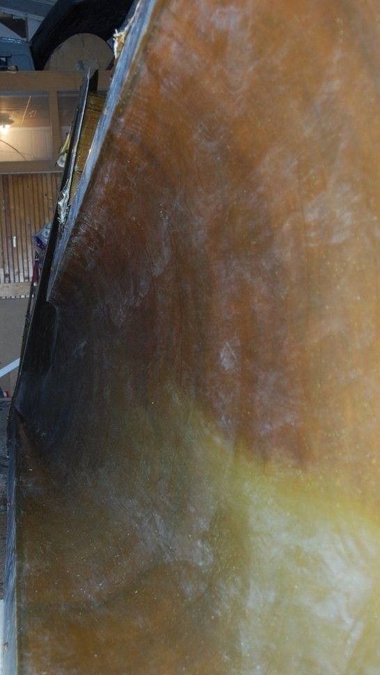

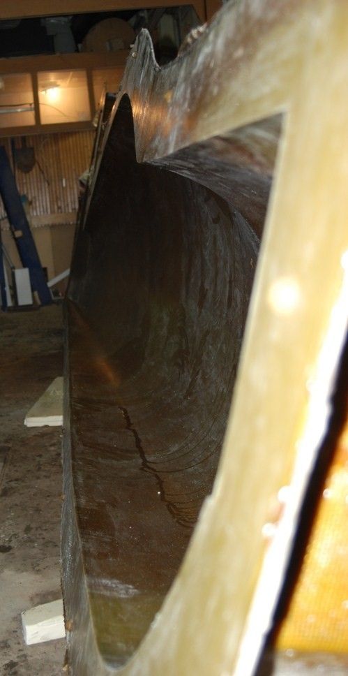

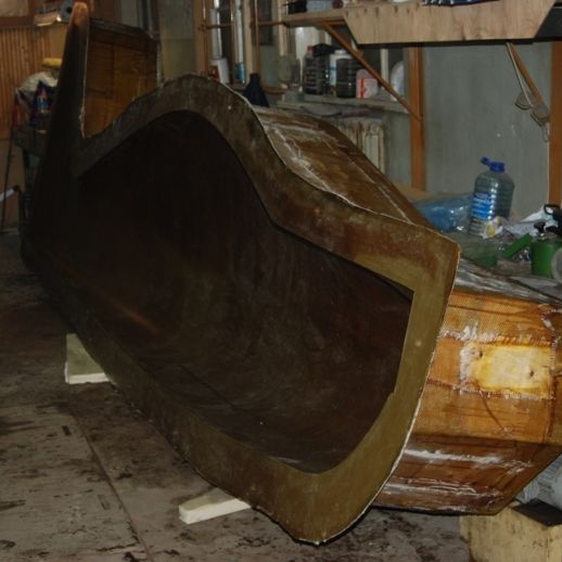

Вот в выходные болванку из второй матрицы вынули,
и начало матрицу на фонарь делать.
Набо продолжается, в клуб пришли два студента, обучаются работать с композитами.
