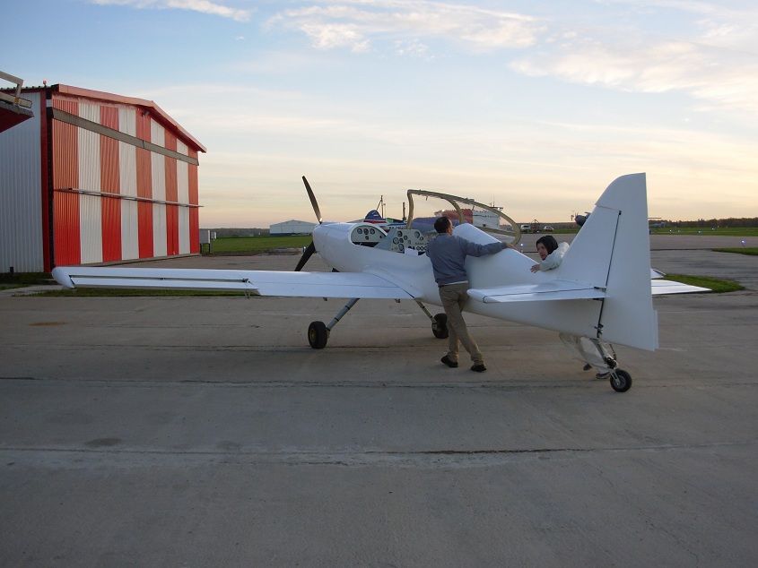

Спасибо, в Аэропракте принято после полета номер присваивать, с Аэропракт 37 так случилось, он был изначально А-35, а потом стал А-37, т.к. А-35 сделал Авантаж (осколок Аэропракта), и что бы не путаться, решили сделать А-37. Потом Авантаж сделал А-39 и теперь А-41 будет.

А какие перегрузки предписаны этому аэроплану?
Пилотаж крутить уже пробовали?
леха (magnum)
Aeropract.ru
Жуковский
Эксплуатационная +8/-4 с одним пилотом и +6/-3 с двумя.
расчетная соответственно +12/-6 и +9/-4,5.
Расчетная максимальная допустимая скорость 400км/ч, соответственно на всех рулях протифофлаттерные грузы.
Расчетная скорость вращения 200 градусов в секунду, элероны как видите на пол крыла, и пилотажного типа (ось вращения посередине).
Двигатель бы конечно по мощнее, на 80л.с. только 4м/с (130км/ч ВФШ 5500об/м 75л.с. соответствует 912ротаксу 100л.с. и оборотам 4400) скороподъемность, только в динамике можно будет всё делать.
Но при установке 914 ротакса 115 л.с. и ВИШа нагрузка на мощность с одним пилотом станет как на як-52 и можно будет всю мощность реализовать, сейчас на стопе 5100, а на 200 5800 и перекручивать начинает.

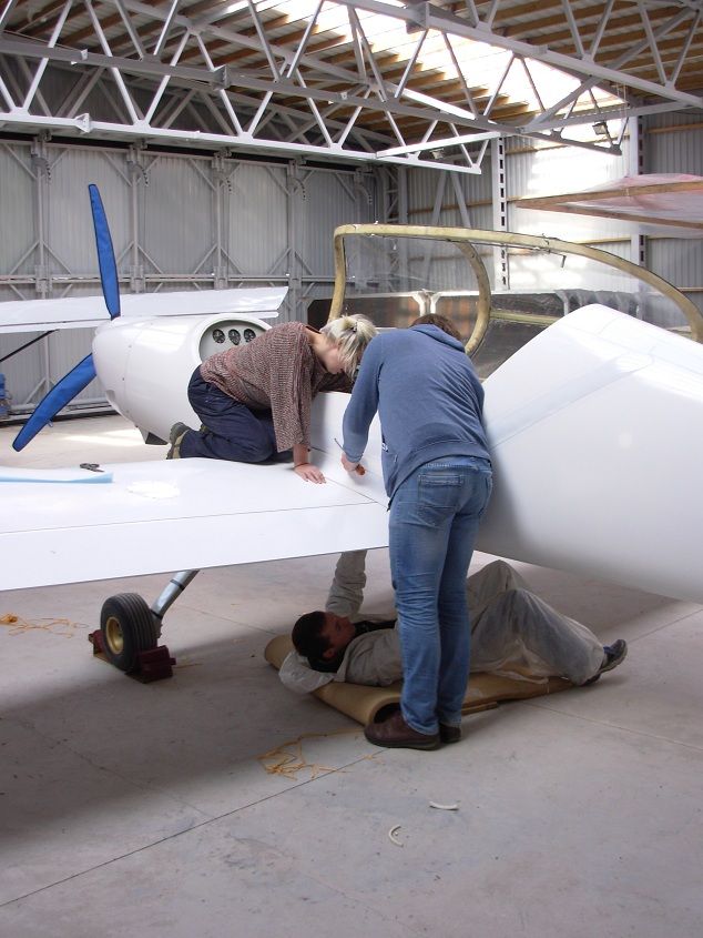

Крыло то другое будет, цельное, да ещё и угольные полки. Симметричный профиль от су-26 толстое у корня.
Не дотягивает конечно, но практически.
Если снять спас систему и спасательный парашют взять с собой, то как раз выйдет 460-20+3=443кг  /115 =3,85кг.
Lapshin
Симметричный профиль для низкоплана, да еще от Су-26, нарисованный от руки, не кажется мне отличной идеей. Особенно, если учесть, что на Су-31 носок профиля притупили - хотя и тоже от руки.

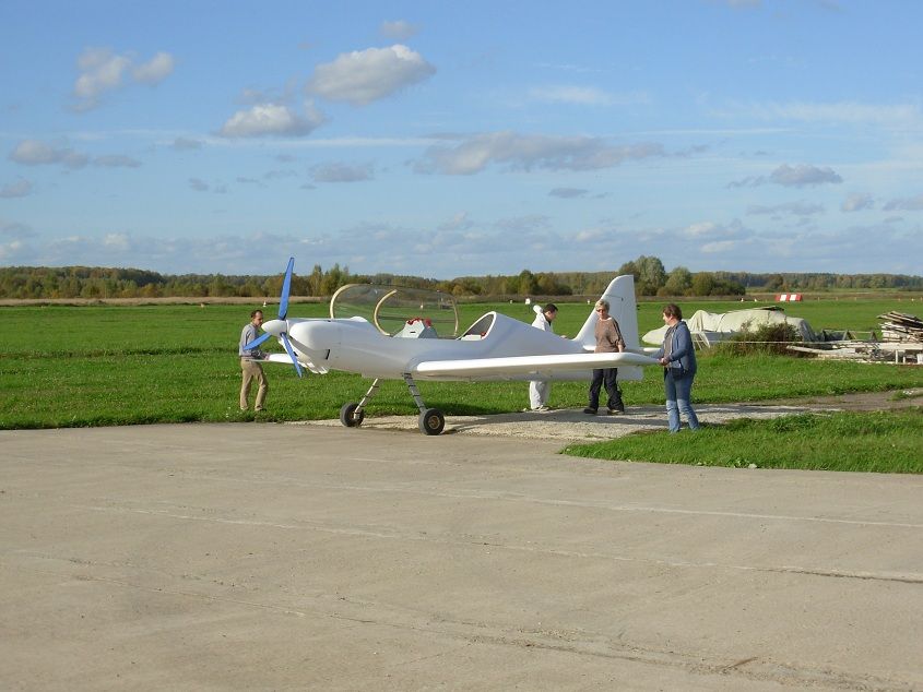

Пока ориентировочно 4млн.
входит
912ULS 100л.с.
Спас система МВЕН
Приборы будильники
радио icom210
винт ВИШ авиаспектр
два бака по 70л.
Покраска в белый цвет
кожаный салон
при этом характеристики
скорость максимальная 250км/ч
скорость крейсерская 220км/ч (обороты 4800)
Скороподъемность 7м/с
Разбег до отрыва 120м
Перегрузка эксплуатационная +8/-6 с одним и +6/-4 с двумя
Вот, как раз универсальность и хотели.
И пилотаж и крейсерские полеты и возможность присесть на грунт
Дальность с двумя баками по 60л. на 912ULS будет 18л. в час на 220км/ч(обороты 4800), соответственно (55+55)/18*220=1344км (6 часов).
и на 240км/ч(обороты 5500) 27л. в час (55+55)/26*240=1015 км (4,2 часа).
Баки и больше сделать можно кессоны как на самолете Ла-8 (Иван как раз крыло делал на новый самолет), но 6 часов сидеть и так сложно.
Всё таки посадка друг за другом, гладкий композитный корпус, отсутствие передней стойки в потоке винта и крыло с сужением по немного, вместе, дают большой эффект.
Надо будет ещё обтекатели поставить на колеса.
Но мы хотим продвинуть модификацию с 582 ротаксом, полетав на 80л.с. со скоростью 200, а на 2/3 газ 180км/ч  (это как раз около 65л.с.)поняли, что мало какой самолет с 912 100л.с. ротаксом летит так.
А т.к. 582 легче на почти 50кг, то взлетные характеристики будут примерно одинаковые, и в самой минимально комплектации самолет будет стоить 2,5 млн. При том со временем 582 можно будет заменить на 912 и ВИШ поставить.
