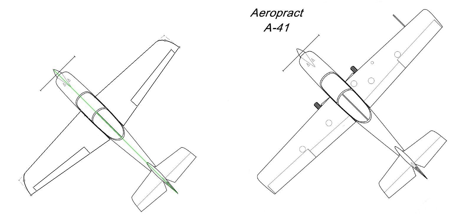

Самолёт летает всё норм.
Просто затянули с новым рулём направления. Наложилось всё сразу и макс и переезд у главного и отпуска.
Было принято решение сделать новый РН из углепластика, т.к. центровка  30 проц. В полёте проблем нет, но есть волнения за поведение в штопоре.
Пока повесили груз на нос.
Самолёт готов к полетам, кто хочет полетать пишите владельцу на форуме candin.

Картинка
Справо нынешнее крыло, слева новое.
В передней кабине летать можно по условиям центровки, но все основные приборы в задней кабине.
Оперение избыточное запасы большие.

Да, 40 процентов на конце крыла получилось, но с осевой компенсацией попасть сложно, пришлось утюги делать (
Хотим уменьшить на следующем крыле хорду элерона, но увеличить размах убрав закрылок, т.к. грузы противофлаттерные ну очень тяжелые.
Это будет не универсальное крыло, а только под 100 л.с.
Для лайкоминг нужно будет большее крыло с большей площадью ( и мы можем его сделать проблем нет). Тут всего 9м площади под меньший вес. Иначе лететь не будет вперед.

Что то около 2,5кг на каждый.
При этом сам груз вынесен на кронштейне вперед сильно.
Надо с такой хордой тканевую обшивку на заднюю часть элерона.
Спасибо. Да, не мало, но при ваших размерностях можно сказать, что нормально. Тканевой обшивкой выиграете не так много, а вот в технологии проиграете значительно. Думаю что при новом крыле вес всё же останется в тех же пределах.
Выносные лопаты большие получились?
