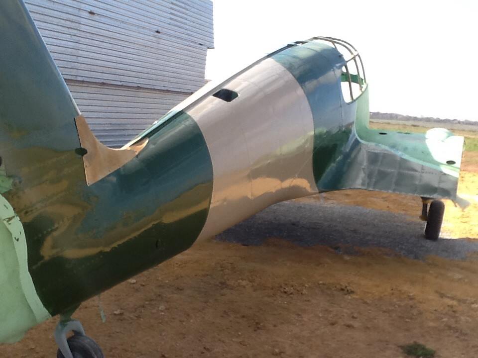

Сегодня продуктивный день.
В одиночку зачистил днище фюзеляжа, загрунтовал и покрасил первым слоем
