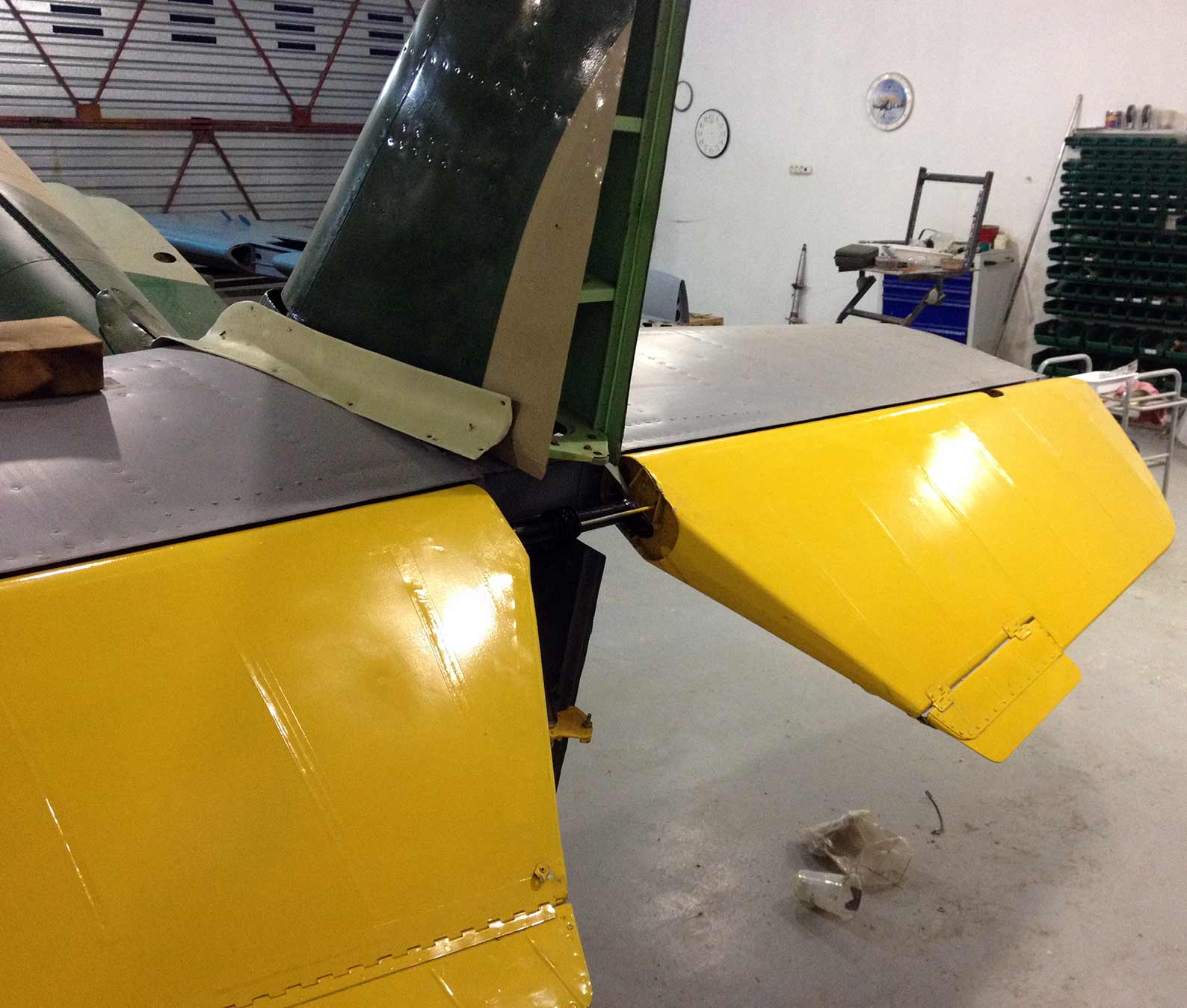

Приведены в порядок консоли и установлены тормозные щитки. На фото видна их конструкция. Кто знаком с самолетами люфтвафе найдет много аналогий

Так же собрана колонка и органы управления рулями высоты и направления. Не густо для 2014 года. В ближайших планах работа по консолям и навеске двигателей. Благо это уже можно делать.
