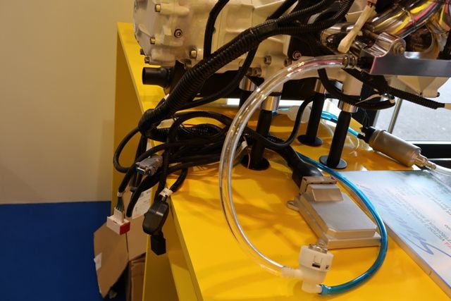

Александр в посте 83 что за топливная система- не разбирался?
Три дня мало все рассмотреть, да и не профи я.  Заинтересовало, сделал побольше фото и пошёл дальше.  Пришлю фото на вашу почту в оригинальном разрешении, пока не стёр.  Надеюсь профи разберётся, и нам расскажет  😉

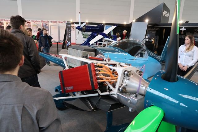

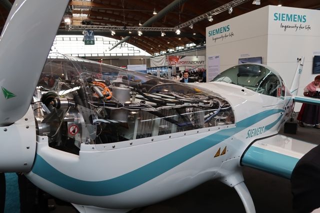

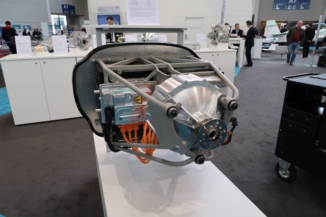

ох уж эти эрпдэшники. и еще неравномерность крутящего момента при двух вспышках на оборот такая же как у электродвигателя с двумя десятками полюсов? +поршень который вполне себе бегает по окружности а не крутится вокруг цт как ротор электродвигателя.
Ох уж эти немцы перестраховщики! 🙂  Они таки ставят амортизаторы на электродвигатели. 😉 На Икрусе С42 с электродвигателем, скорее всего, установлены амортизаторы между сварной рамой, на которой закреплен двигатель, и передней частью фюзеляжной трубы, где у него они расположены как на серийной машине с Ротакс 912.
Вероятно, нет смысла устанавливать амортизацию электродвигателя при малой мощности и небольшом винте.

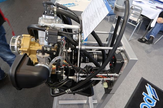

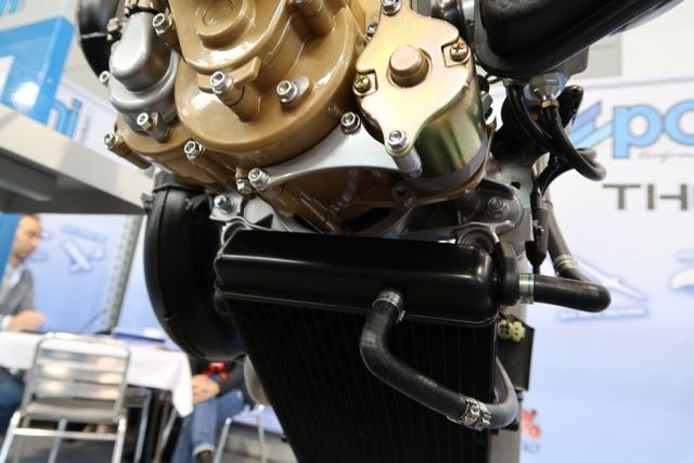

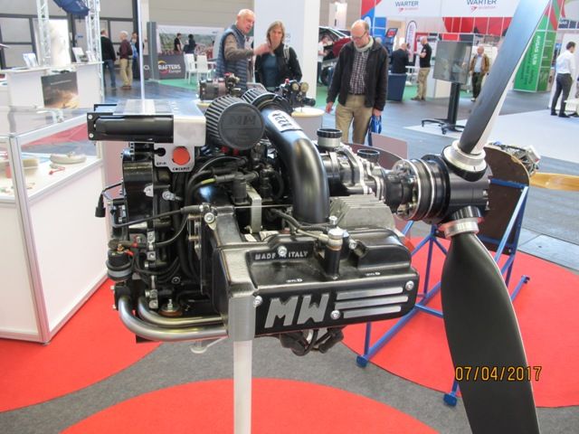

Вернусь к Полини, еще пара фоток для более полного представления компоновки для тянущего варианта.
Думаю уже можно прятать под капот.

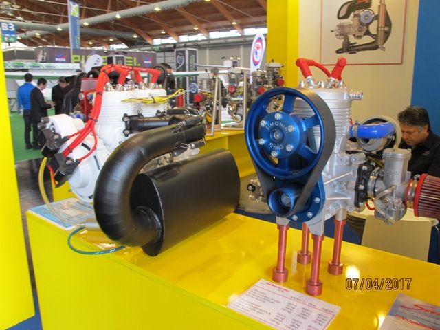

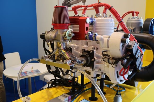

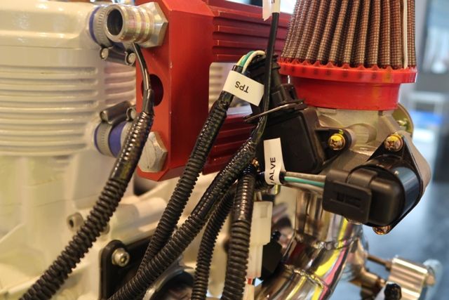

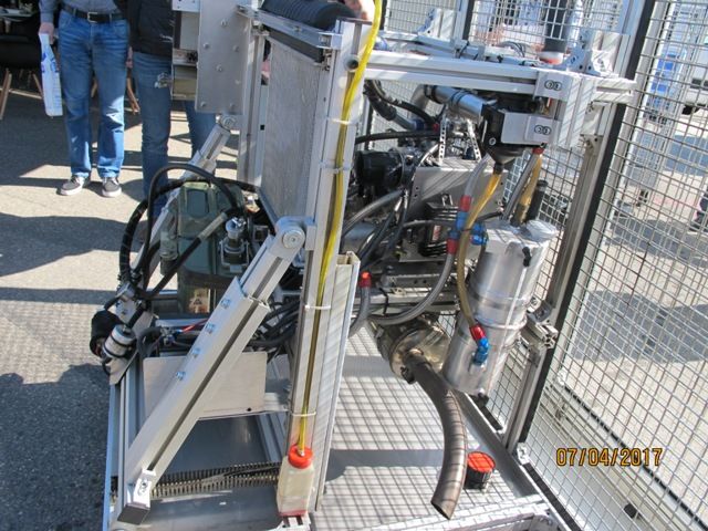

У Симонини так-же длинная линейка. Но мне бросился в глаза двухцилиндровый, инжекторный.
Удивился что блок управления инжектором такой-же как и у меня на 2В-350i  из Красноярска.
Только мой уже работал, а этот судя по незавершенной разводке еще предстоит запускать.

Глушитель плохой, шумит сильно.  С другой стороны на шум народ подходит. Интересуется.

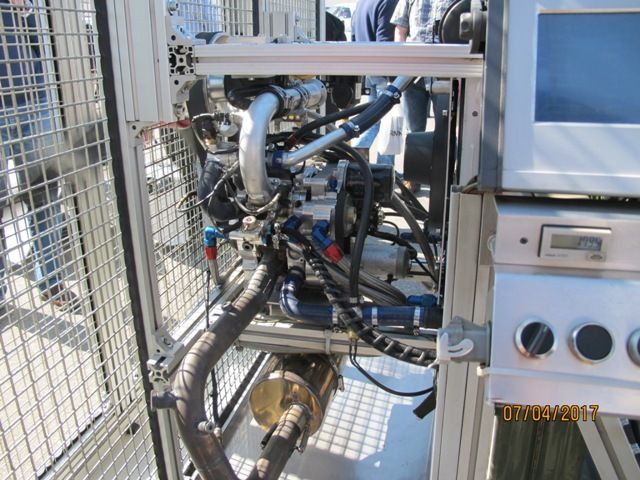

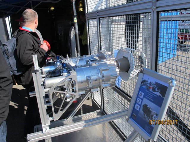

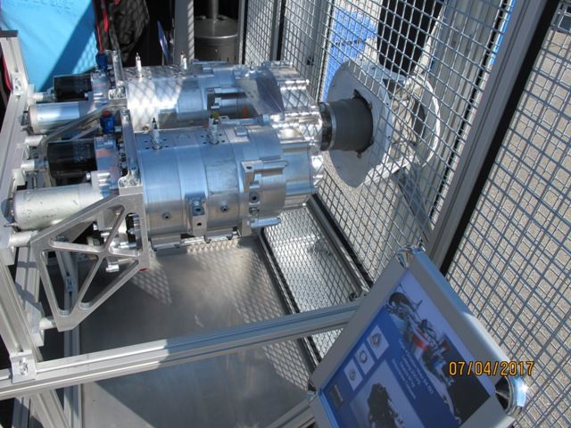

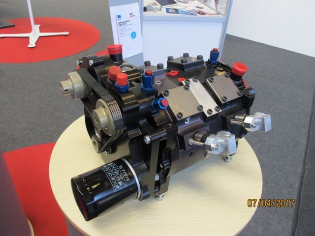

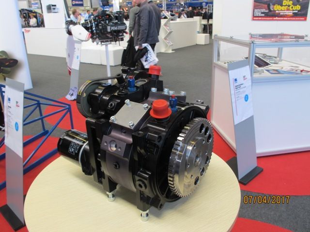

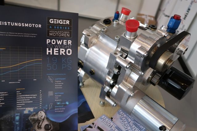

Нашел наконец сайт двигателя Geiger A2-74.
Мощность-74 кВт.  8200 об.мин
Момент-85 Нм. 8200 об.мин
Максимальное число оборотов - 8500.
Вес в кг.
Мотора-31 кг.
Редуктора-8.
Впускной коллектор-1.8
Топливная система-0.7
Топливная система 3.2 л. - 3.8
Электрооборудование-1.9
Генератор-3.2
Стартер-2.1
Система запуска-3.1
Итого-55.6
Двигателя Geiger A1-37.
Мощность-37 кВт.  8200 об.мин
Момент-46 Нм. 8200 об.мин
Вес в кг.
Мотора-19 кг.
Редуктора-8.
Генератор-3.2
Стартер-2.1
Система запуска-3.1
Итого-43.6
Но сдается, что это спаренный двигатель.
Двигатель А1-37 - базовый 50л.с. Спарка из двух таких - А2-74 - 100л.с., спарка на один редуктор параллельно из двух А2-74 - В4-150   - 200л.с. 97кг .(фото в ответе 113)
