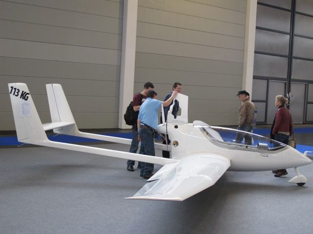

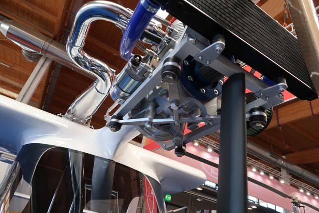

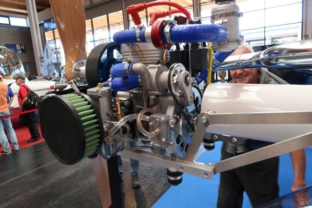

Это для 150 кг. Интересно крепление. Похоже у фирмы мало опыта в авиастроении и многие решения спорные.

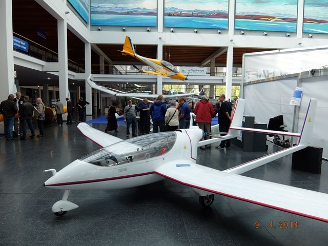

Следующий самолет или мотопланер 115 кг, это Песня. Чешская. С этой модели я много лет назад принял решение обзавестись самолетом на котором можно летать и не кланяться росавиации.
Тогда можно было взять тысяч за 27. Ценник на этой выставке 47 000  Евро с ДВС.
58 000 Евро на электротяге 🙁

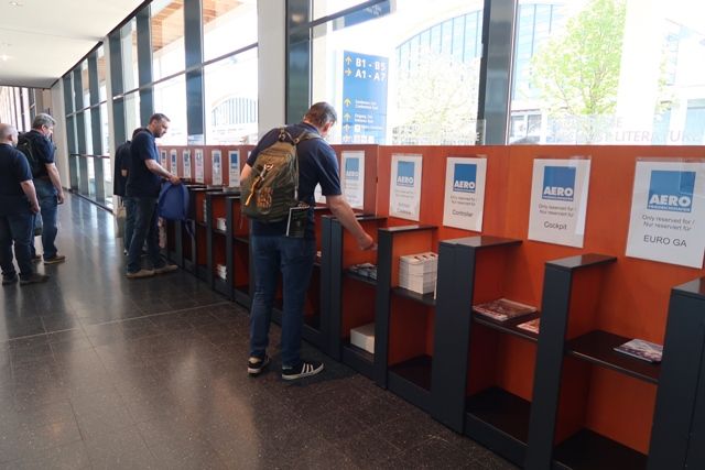

Как первый шаг в массы Европы я предлагал Борис Борисычу отвезти на Фридрихсхафен и положить в место раздачи рекламмные  буклетики.
Есть там места где посетители могут набирать печатную продукцию.     Я считаю что это маленькая но зацепка.

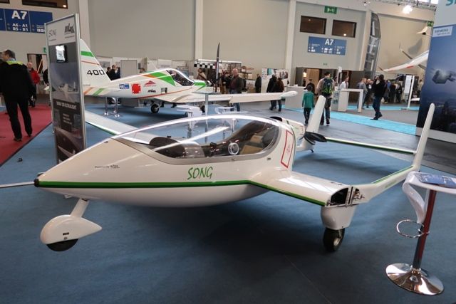

Песня 🙂

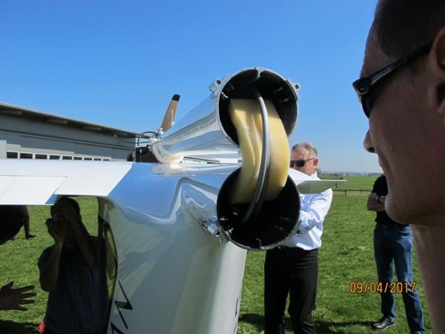

Думаете от вибрации отвалится?
Или от вибрации или от резких нагрузок.  (турбулентность например).
  Это касается не только крепления двигателя (на фото).
В этом самолете много сомнительных на мой взгляд решений.  Постепенно наблюдаю что некоторые решения с годами меняются.   Поменялась  передняя стойка, основная рессора.
А состыковка балки  хвостового оперения  осталось на трех винтиках.
    38,2 КБ · Просмотры: 428
В книгах по рекламе написано что "я точно знаю что половина моей рекламы не работает но не знаю какая это половина"-
Значит надо просто все делать, делать и делать.  А если заведомо "знать  что не работает", то есть риск не угадать в половинке и делать  не работающую половинку. 🙁
А состыковка балкихвостового оперенияосталось на трех винтиках
Может болты какие-нибудь суперские?
На выставке была информация об успешных полетах?
Если на хвост повесить мешок в 50 кг то сила на разрыв для болта будет 1 тонна. А для определенного материала у болта М10 рабочая нагрузка до 2 тонн. Значит подходит, несмотря на видимость хлипкости конструкции. Расчет при предположении, что вылет 2 метра и 10 см диаметра хвостовой балки.
