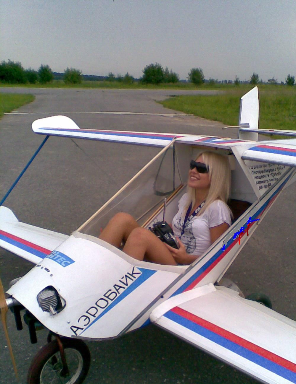

а вот и прекрасная настоящая девушка в четырех метровом аэробайке 😎
    148,2 КБ · Просмотры: 383

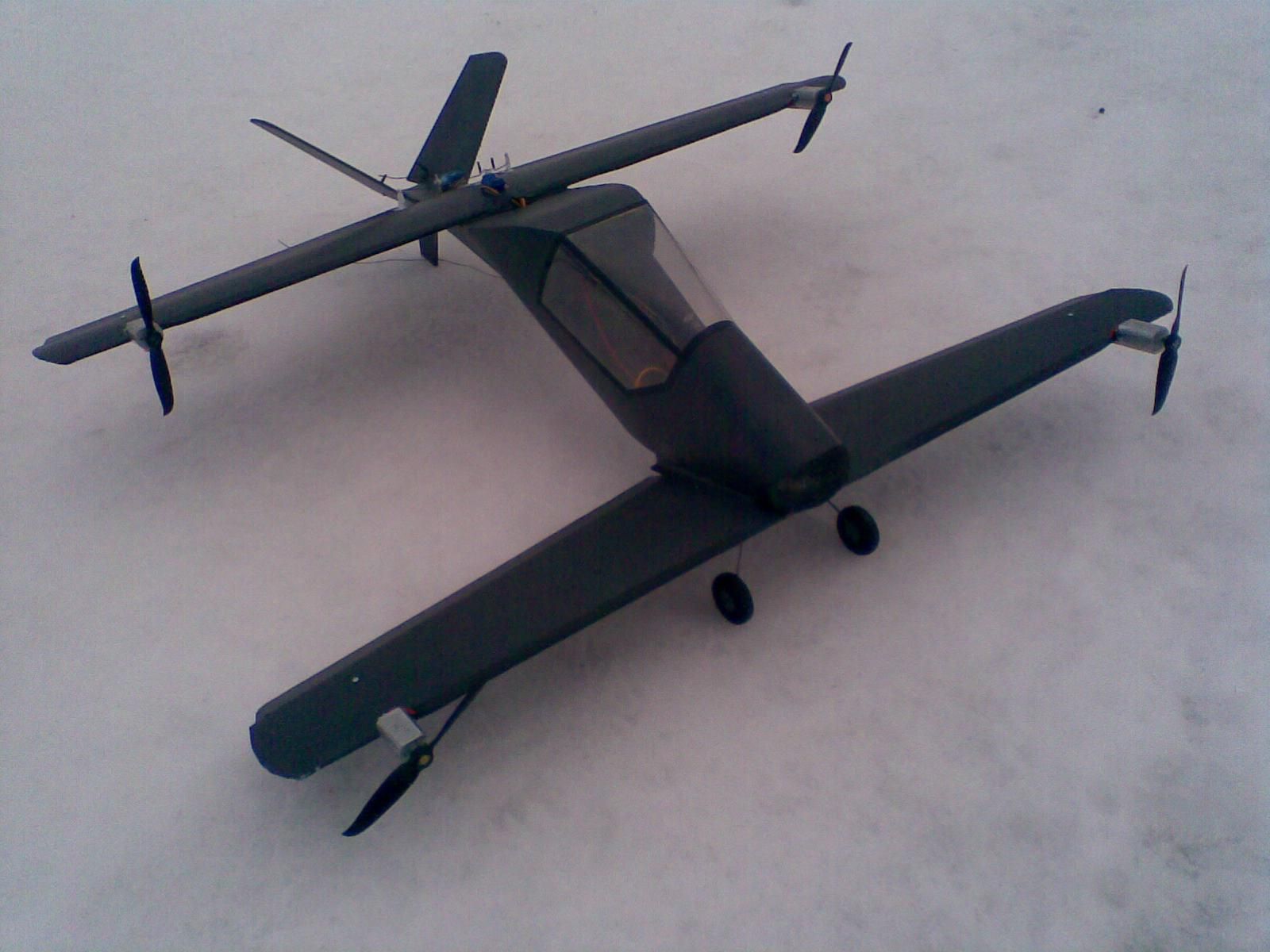

опять двадцать пять----откуда у вас на моем аэробайке 30 кг силы тяги при 110 км в час  :-? из воспаленного сознания 😱 мой общий мидель самолета всего 1.1м2 при приведенном Сх 0.2 итого 0.22 😛
вот с чего всё началось
    17,3 КБ · Просмотры: 280
Хотел спросить.
Вы действительно собираетесь посадить в него человека и сделать его управляемым? Насколько это будет надёжный самолёт? Из каких материалов будет сделан?
Спасибо.

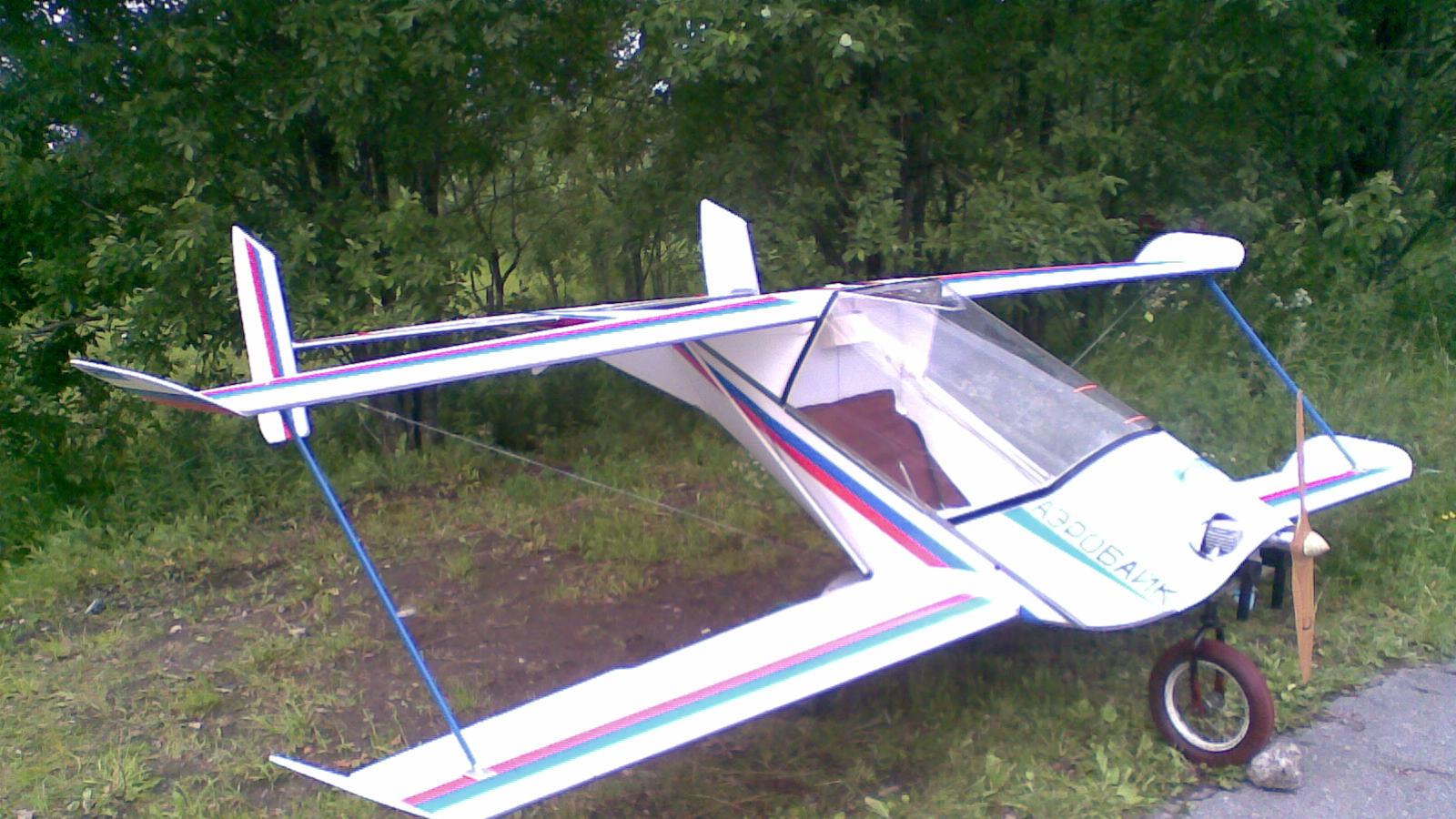

красавчик
    209,1 КБ · Просмотры: 295
А зачем "Красавчику" такое большое остекление если за остеклением не будет сидеть живой обладатель глаз?
Может рассекретите хоть один из видеороликов в котором запечатлен полет человека?
ну пассажир там сидит----чтоб любоваться красотами природы с высоты птичьего полёта ;D у меня видео полёта с человеком пока нет 😛 я занимаюсь в нии только экспериментальными прототипами, а заказчик если разрешит ,то видео будет 😉
Да пока пассажир может любоваться красотами окружающей природы находясь на земле и до высот птичьего полета ему как до Луны.
Сами же говорите, что заказчика не интересует этот летательный аппарат в качестве носителя живых тел.
вы мне не заказчик и не надо нести отсебятину----как используется прототип хозяин решает сам----у военных свои цели и задачи 😉

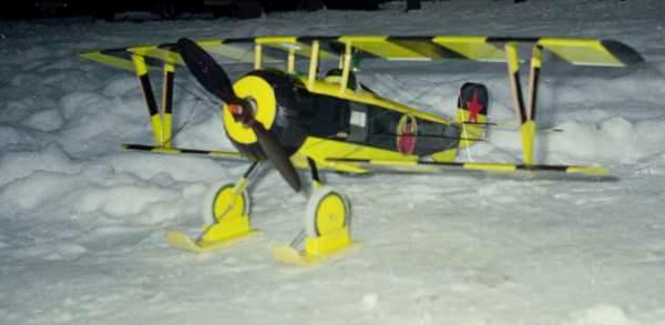

вот ещё нашёл
    215,4 КБ · Просмотры: 256
