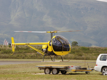

В соответствие с решением Управления гражданской авиации (ULC), производимый в Украине двухместный вертолет может быть допущен к полетам в дневное время в (VFR) на территории всей Польши. Вертолет поставляется в виде комплекта для самостоятельной сборки.

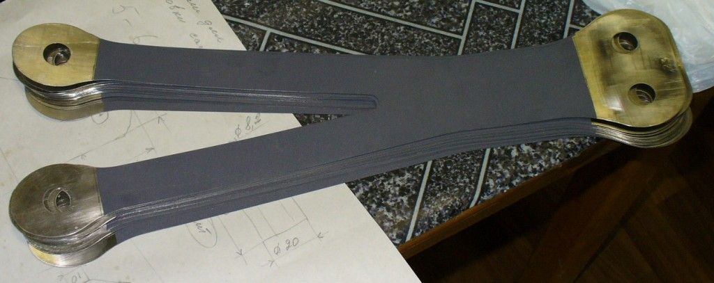

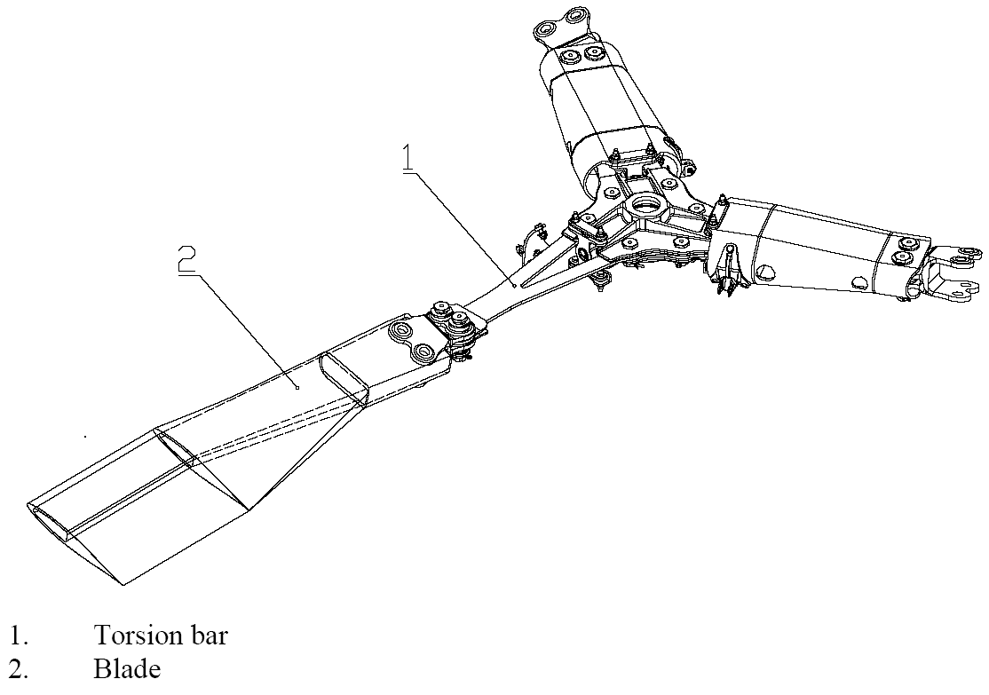

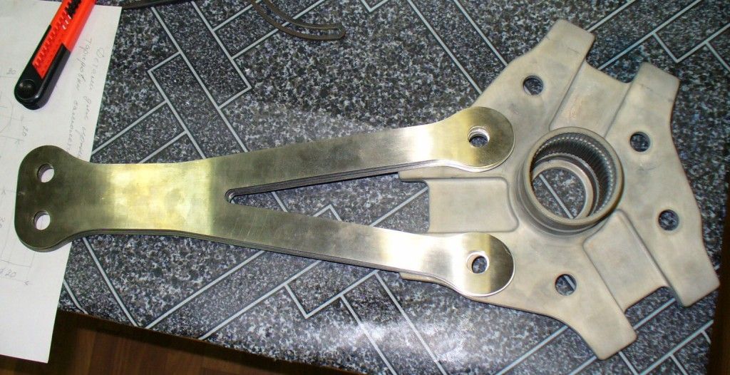

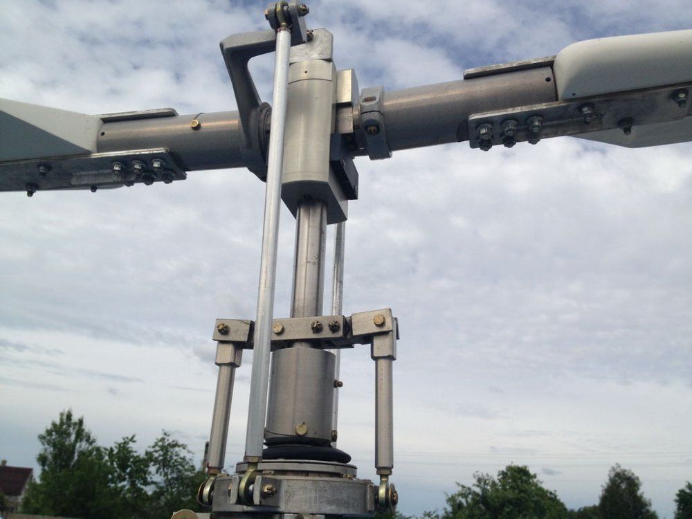

Для общего развития , вот о чем речь http://www.reaa.ru/cgi-bin/yabb/YaBB.pl?num=1192483451/0
Особое внимание вот к этой детали, за счет гибкости которой происходит перекос лопостей.

@ Мимикрирующий полеолой
Если Вы намекаете на "земной резонанс", который якобы стал причиной аварии полтавского вертолета принадлежавшего 23-му Александру, то по подобной причине был разбит еще его самолет Евростар (и не только он), что на фото в посте 550 той же ветки. 😉
тут целый букет , не только "резонанс" , а на деле и не резонанс вовсе мог иметь место а разрушение или торсиона, или моторамы. Просто в целом знакомство с машиной и статистикой ее эксплуатации, и ее создателями.
Я несколько раз летал на этой моделе вертолета, я так же имел несколько полетов на его собрате Сафари и достаточно много летал на Экзеке 162Ф.
Полтавский вертолет на голову выше своих собратьев. У него есть два основных недостатка, по моему личному убеждению.
Первый, это малопригодный для вертолета мотор, по причине его высокооборотности и небольшого крутящего момента, что затрудняет поддержание оборотов ротора в зеленой зоне и делает маловозможным применение говернера.
Второй недостаток, вероятно происходит от первого. Лопасти ротора имеют крутку около 8-и град., если я не ошибаюсь. Это позволило снять с НВ максимальную тягу и, соответственно, уменьшить потребную мощность на висении, что существенно облегчело коррекцию оборотов, ввиду большого запаса мощности. Но, к сожалению, для приемлемой вертикальной скорости авторотации, такая крутка лопостей великовата.
Недостатки Сафари и Экзека я не хочу здесь перечислять - это займет долгое время.
Это утверждение не имеет никакого основания под собой. Просто домыслы.
Статистика эксплуатации вертолета обычная, для серийно выпускаемой машины. Ничего в ней страшного нет.
Yakovlyev - расскажите нам подробно о этом торсионе, из чего сделан, как работает, какая усталость может быть.
И какой узел стоит на "сафари" или "экзеке" , сравнительный анализ , из чего слелан и т д.
