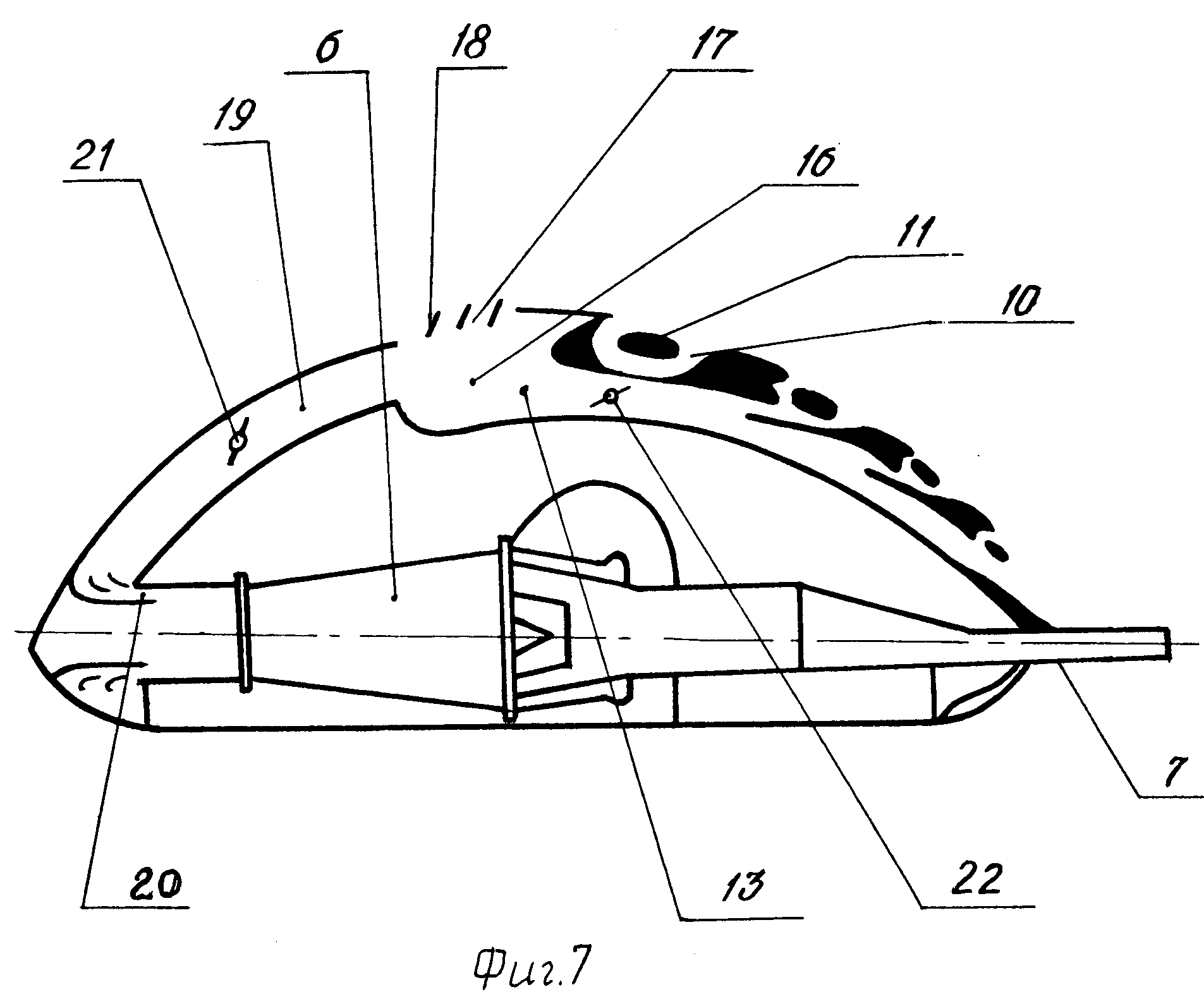

Щукин предложил сделать не просто вихревые ячейки, а несколько кольцевых каналов, расположенных параллельно в задней поверхности крыла-фюзеляжа. Внутри них размещалось центральное тело – полая «труба» с разрезом по всей длине, создававшая «ловушки» для заторможенных слоев воздуха. Тем самым вихревое движение упорядочивалось, а воздух из «трубы» (центрального тела) отсасывался при помощи соединенного с маршевыми двигателями эжектора или центробежного вентилятора.

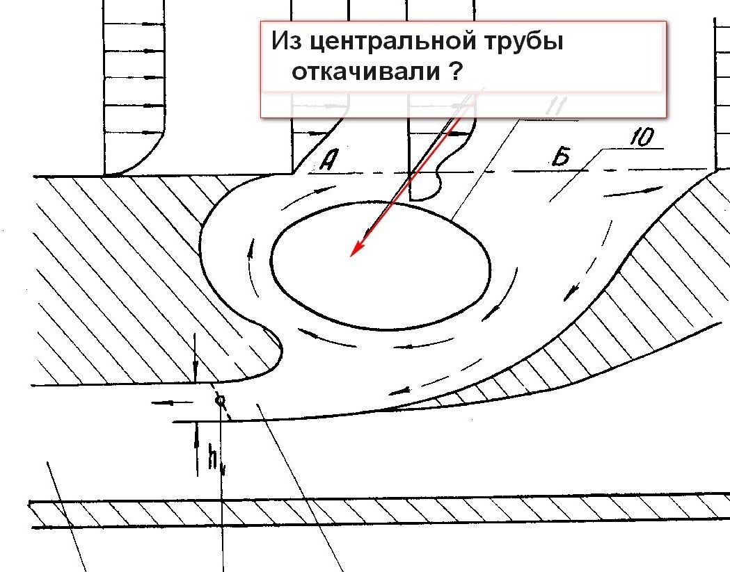

  На верхней поверхности центроплана 1 в кормовой части в поперечном направлении ЛА выполнен ряд открытых со стороны внешнего течения полостей 10 с размещенными в них обтекаемыми телами 11. Полости 10 с телами 11 образуют вихревые ячейки системы УПС, название которых отражает особенность механизма взаимодействия внешнего течения с замкнутым кольцевым потоком (вихрем), формирующимся вокруг тела 11. В зависимости от средства воздействия на пограничный слой, вызывающего его присоединение к кормовой части поверхности, вихревая ячейка может функционировать как механизм отсоса пограничного слоя и как элемент, способствующий преодолению потоком неблагоприятного градиента за счет вдува тангенциальной струи воздуха (сдув пограничного слоя). В первом случае вихревые ячейки снабжены эжектором в виде канала 12, сообщающего полость 10 ячейки с проточной частью общего для всех ячеек газодинамического тракта 13, соединенного с источником низкого давления. В качестве последнего может использоваться вход в ТРД 6, снабженный эжектором 14.
   Пишут , что воздух откачивали из внутренней трубы , а на картинках патента это не изображено , а могли и выдувать ?
Принцип Щукина  видать практически не работал , а такую деятельность замутили  в 90-е годы .
http://www.findpatent.ru/img_show/3143036.html

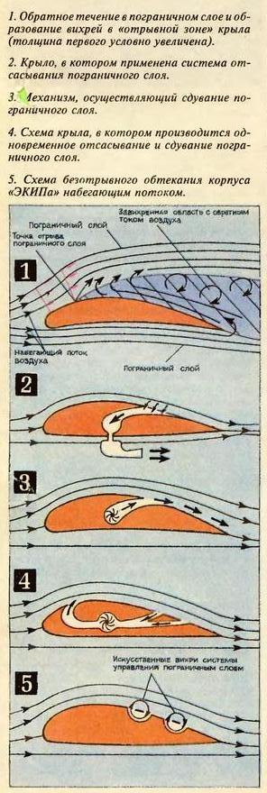

Техника - молодёжи 1994-04, страница 20-21
http://zhurnalko.net/=nauka-i-tehnika/tehnika-molodezhi/1994-04--num22
http://zhurnalko.net/=nauka-i-tehnika/tehnika-molodezhi/1994-04--num23
    67,3 КБ · Просмотры: 322
  В патентах конкретная  ИНФА  о конструкции  вихревой ячейки

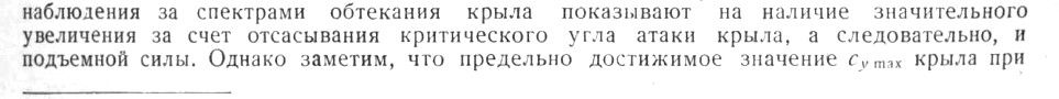

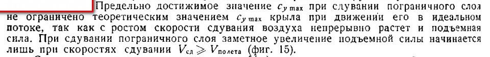

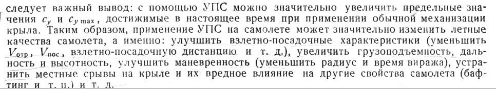

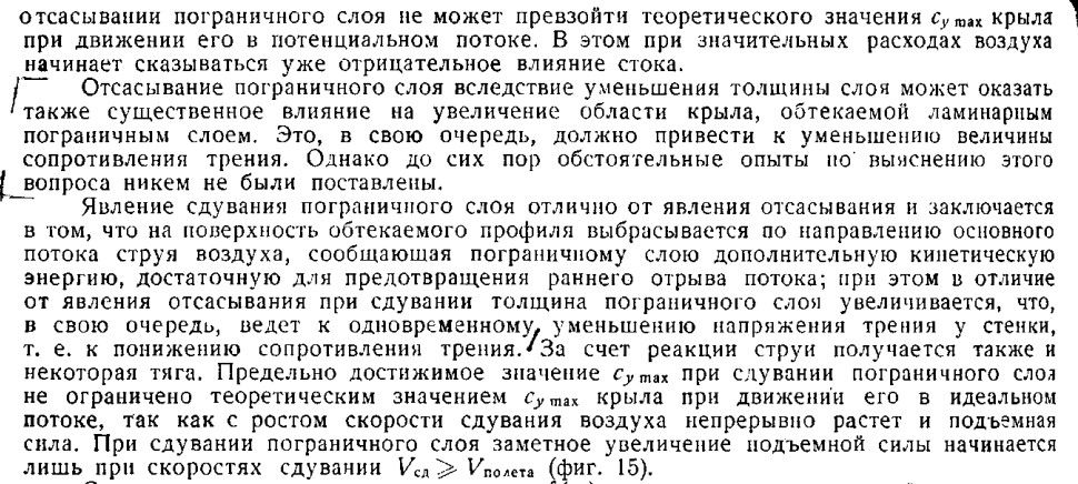

  Результаты практических экспериментов  ЦАГИ .
Вывод : идея Щукина законам физики не противоречит .

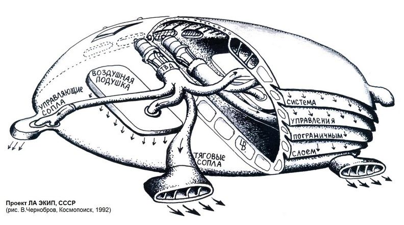

Щукин  выбрал  очень удачную форму для размещения  системы УПС , в крыле самолёта  разместить такие трубы не возможно по определению . Если учесть , что сделано это было в 90-е годы - вааще фантастиш .

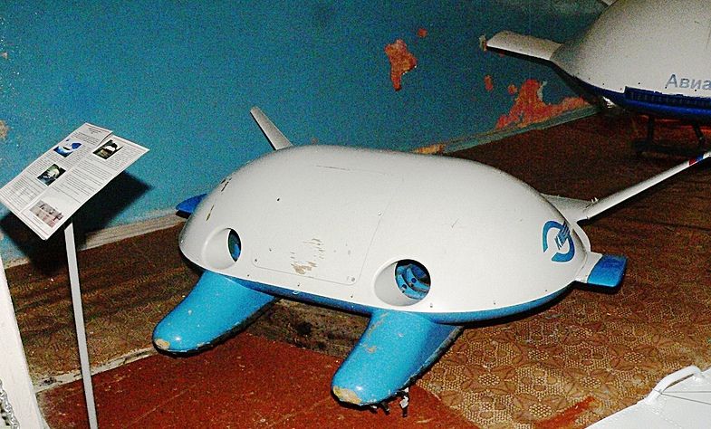

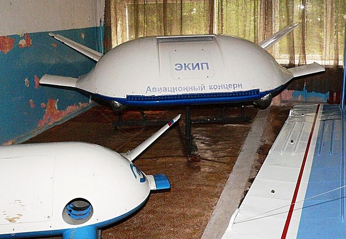

  Две модели аппарата .
    98,3 КБ · Просмотры: 273
    88,3 КБ · Просмотры: 261
Проверить или испытать  принцип работы идеи Щукина  можно было на аппарате весом 500 кг , а возможно этот пульверизатор (ЭКИП ) работал только от реактивного движка или ТВД ?

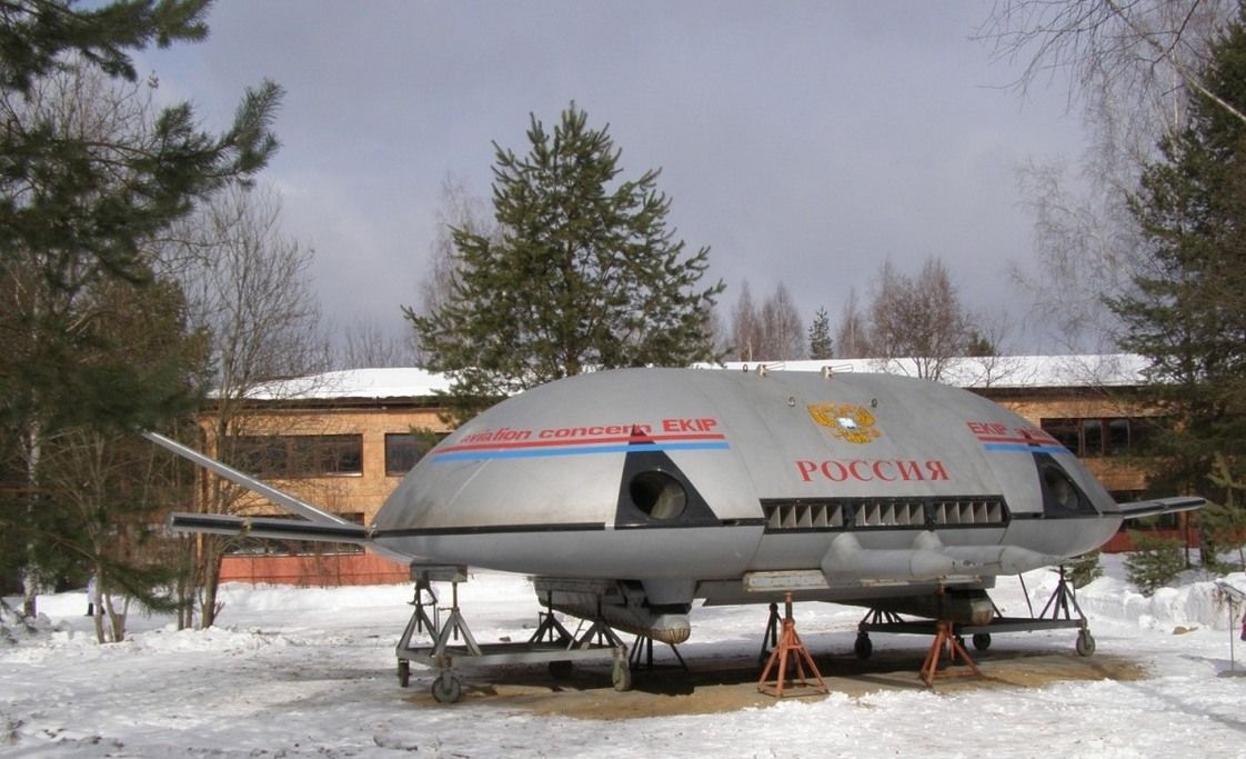

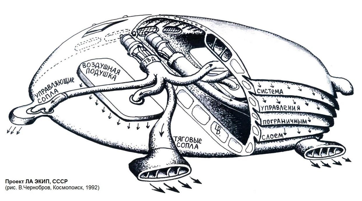

Новых законов аэродинамики  Щукин не открыл , следовательно использовал давно известные . Например о сдувании пограничного слоя и увеличении при этом подъёмной силы .  Смотрим на фотографии  ЭКИПа  с тыльной стороны  и видим , что размеры  каналов сделаны для продувания  больших объёмов  воздуха и получения дополнительной подъёмной силы при взлёте ЭКИПа
двигатели должны  дуть во все щели на затылке ЭКИПа по полной программе  ( по законам  ЦАГИ 1945 года рождеия ) .  Даже на карикатуре  В. Черноброва  стрелками указано как воздух прёт из всех щелей ЭКИПа .
Возможно в горизонтальном полёте при крейсерской скорости и предполагалось откачивать воздух из этих щелей , но возникает вопрос , а как это сделать во время полёта  и как  эта строительная каска  (ЭКИП )  отреагирует ?
Возможно  кто-то  знает иной принцип  работы ?

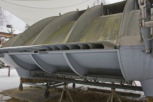

Картинок затылка ЭКИПАа очень мало - видать секретная сторона программы ?

Эта система обречена иметь большие потери энергии в трубопроводах при подаче и отсосе воздуха..Думаю установка толкающих винтов ВИШ у задней кромки несущей плоскости даст лучший эффект !
  Потери в трубах сам доктор  прописал . Видать идя  в том , что подъёмная сила толстого профиля   37 %  при сдувании пограничного слоя через жабры на затылке ЭКИПа  перекроет потери
в воздуховодах .  Даже ЦАГИ  пишет , что при сдувании можно получить подъемную силу  больше теоретической для данного профиля .
Щукин  придумал схему сдувания пограничного слоя с толстого профиля  через жабры на затылке ЭКИПа .  Инфы о том , что кто-то ещё проводил такие эксперименты даже с моделями - нету на просторах интернета .
Вторая идея (вихревой ячейки )  которая якобы заложена в конструкции ЭКИПа видать существовала  только в теории , или как дезинформация разведки мирового империализма .
