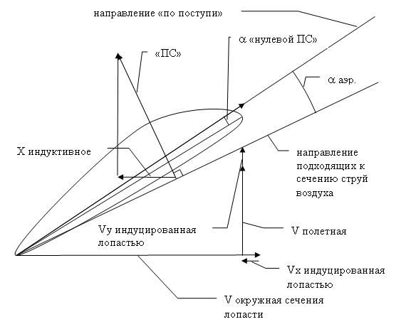

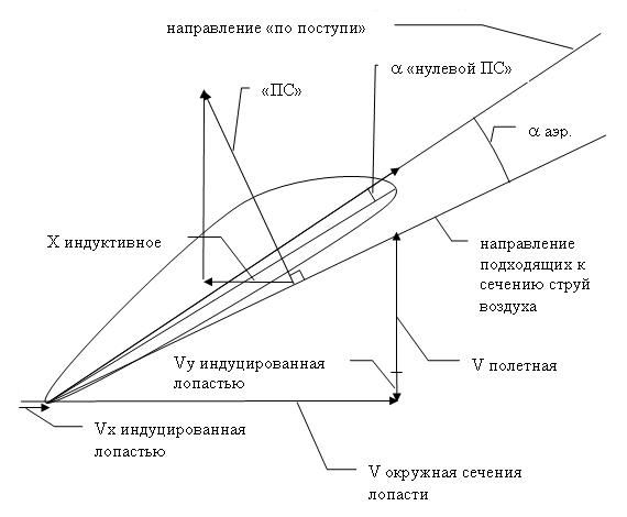

Валерий, вот ... на примере сечения винта.
    30,4 КБ · Просмотры: 228
Первый вариант красивее с треугольником (ИМХО), второй правильнее с обозначением направлений скоростей.
    31 КБ · Просмотры: 193

На рисунках отношения скоростей примерно выдержаны.
Масштаб скоростей с масштабом сил соотносить не стоит.
