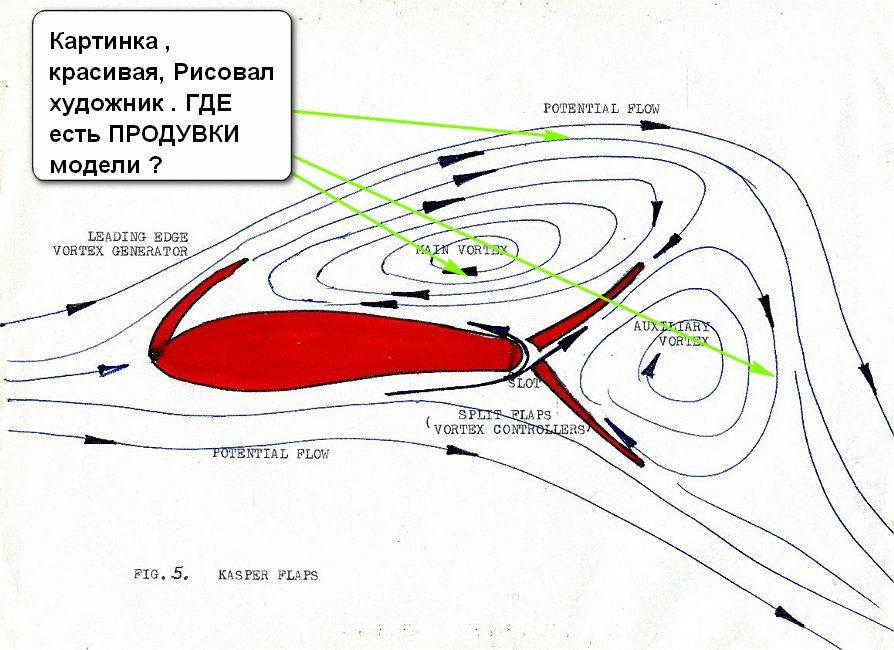

Не знаю, были ли соответствующие продувки, но картинка на рис.5 нарисована для невязкой жидкости. В вязкой жидкости потенциального течения не бывает. Или автору просто плевать на терминологию. :-[
Хотя физически такая структура течения вполне жизнена. Вопрос только, насколько устойчива. И эффективна.

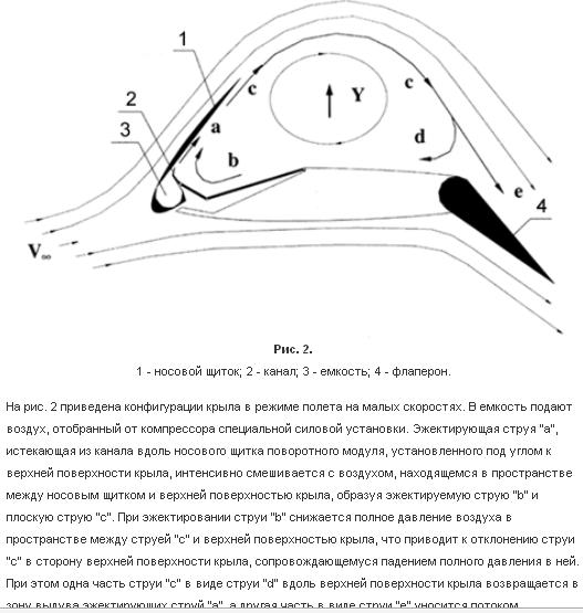

Я уже писал о составном крыле, которое обладает и лучшими параметрами устойчивости и лучшими несущими способностями.
Я уже начал практическую работу над полукольцом Кастера, и думаю им значительно улучшить ТТХ "Прототипа" , по сути это та же вихревая теория Каспера , которую выше предлагаете !
Значительно - это насколько? В граммах? Лучше - в Ньютонах? Или это "пойдем поговорим, куда лучше сдвинуть ГО"? Кстати, сдвинули?
А то, что Вы путаете Бабеля с Бебелем, в смысле проводите параллель между эффектом Кастера и Каспера, говорит о многом.

  Вопрос мой вот в чём : Если рассматривать экраноплан над экраном как кусок сужающейся трубы, то тогда по закону Бернулли в этой трубе скорость потока будет увеичиваться, кинетическая энергия увеличиваться, а  потенциальная (давление )по закону сохранения энергии будет падать..На самом деле у экра всё как раз с точностью наоборот . В чём дело?
1. Если Вы видите экраноплан неподвижным, вывешенным с некоторым положительным углом хорды крыла относительно неподвижной поверхности Земли (экрана)на небольшой (экранной) высоте промеж нескольких столбов и обдуваемых ветром спереди, то в канале между крылом и экраном скорость потока будет увеличиваться, а статическое давление падать в строгом соответствии с законом Бернулли.
2. Если Вы будете ЛЕТЕТЬ в экраноплане в неподвижной воздушной среде над неподвижным экраном с углом хорды крыла относительно поверхности Земли (экрана) по п.1, то - в первом приближении - в канале между крылом и экраном скорость воздуха в направлении движения (или против) экраноплана будет ОТСУТСТВОВАТЬ, но давление воздуха будет расти от передней кромки крыла к задней в полном соответствии с законом Бернулли.
При этом реакция экраноплана (ЛА) на отклонение закрылков  может быть противоположна относительно движения вне экрана.
Плакаты это показывают и разъясняют, но они Вас раздражают ...  🙁 и вето на их демонстрацию не снято  😉

А представьте себе ЛА с 2-мя 3 -мя парами таких колец по бокам, которые в маленьких габаритах способны будут заменить громоздкое крыло с размахом , например, 12-15 метров с соответствующей грузоподъёмностью ! Есть смысл попробовать воплотить идею Кастера ещё раз ..
А вот такой вариант вполне интересен может быть. Потому как тот же Моллер со своими аппаратами почти полвека носится. А в серии пока что не видать их по причине кучи сложностей конструктивных. А с крылом Кастера это же самое можно попробовать сделать гораздо проще и надёжнее...
