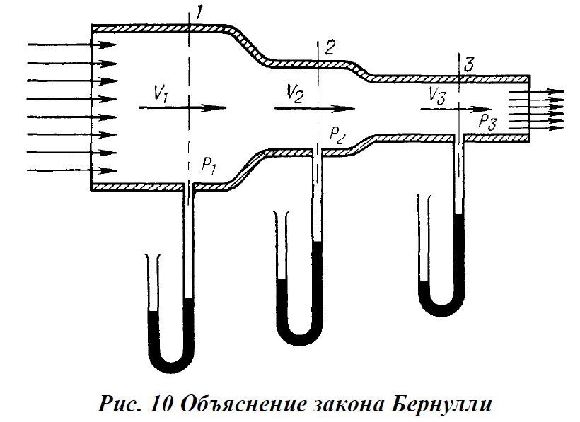

Вот один из рисунков из учебника по аэродинамики.
Не кажется ли Вам слишком подозрительным уменьшение давления даже в первом участке трубы по сравнению с окружающим давлением?
Не кажется ли Вам, что на этом рисунке в действительности отображен эффект "Инжекции".
Для особо безграмотных:
"Принцип инжекции заключается в том, что ....... в суженную часть трубы засасывается инжектируемая среда, которая за счёт поверхностного трения увлекается рабочим потоком и смешивается с ним. ....."

Уважаемый @ Почемучка
Ответ на Ваши вопросы лежит в учебнике газовой динамики или в разделе термодинамики, раскрывающим истечение газа из сосудов неограниченного объема через насадки (сопла, щели и т.п.), а не в учебнике аэродинамики. Повторите этот учебник или раздел - не будет тогда бесконечных величин скоростей и нулевых абсолютных давлений. Будут реалии, определяемые перепадом давлений на входе в канал и на его выходе в окружающую среду.
Для ситуации (1), где энергетика потока определяется полным его давлением, я ожидал более грамотного вопроса...
В ситуации (2) энергия к воздуху подводится от стенок движущегося канала и картина там более сложная.
И принцип относительности не нарушается - меняются условия задачи и путь её решения (исходные данные для решения уравнений).

Какой ответ Вы ожидаете от безграмотного?
