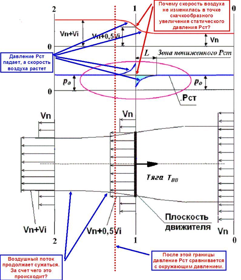

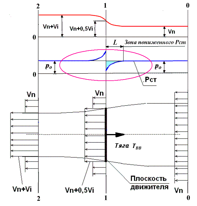

Может перейдем от канализации поближе к авиации...
ВВ создает перед собой зону разряжения (L), поэтому над частью профиля получается добавка ПС и тяги (для кольца, полукольца).
При нулевой скорости полета и близкой к ней - есть прибавка ПС и тяги. С ростом скорости полета, протяженность зоны L и её интенсивность (по давлению) уменьшается - "прибавки" практически исчезают и могут стать отрицательными.
Сильно влияет расположение ВВ над профилем по хорде от носика, менее - угол плоскости ВВ относительно хорды - все требует экспериментальной подгонки.
    33,2 КБ · Просмотры: 237
Совершенно верное  на мой взгляд понимание сути..Я о прибавке ПС и тяги  в начале движения и  говорил, винт располагаться должен перед задней кромкой метровой примерно хорды полукольца при диаметре 1750мм..В этом случае перед ним будет обширный объём зоны разряжения,  которая привлечёт воздушную массу вышележащих слоёв , возникает воздушный  поток с вертикальной составляющей ..Нужно собирать установку и пробовать на разных режимах..
