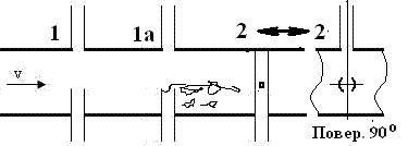

Конкретная постановка в №887
Постановка задачи не конкретная - там только рисунок, который свидетельствует лишь о плохой подготовке форумчан с основами аэродинамического эксперимента и о некотором забытии основ аэродинамики (поток - струйка).
Вот более понятный вариант рисунка (не задачи!)
Опыи же ставить не буду - пусть Войцех попрактикуется.

Ну хорошо..только очень коротко. Нам с Ньютоном не понятно почему в трубе без сопротивления тело (жидкое) не   может перемещаться равноускоренно под действием избыточного давления приложенного к одной стороне трубы?
Нам с Бернулли не понятно , в данном случае, как Вам удалось обеспечить равенство полных давлений на входе и выходе трубы если скорость на выходе (как ВЫ утверждаете) не изменилась ? ;D
Однако...уравнение неразрывности подразумевает равенство расходов в сечениях а не скоростей! Такой ответ Вам больше понравился? 😉
Начнем с конца. Сечение трубы постоянное? Да. Скорость распределена равномерно поперек? Да. Расход - их произведение. Из уравнения неразрывности он от начала трубы до ее конца измениться не может. Значит и скорость будет постоянной.
По Бернулли. А где я говорил, что давление на выходе (вне трубы) будет равно давлению на входе? Как раз наоборот. Я все время Вам толкую, что для того, чтобы появилось течение, надо на входе создать избыточное давление. Это Вы начали с того, что давление во всей трубе будет атмосферным.
По Ньютону. Мы выяснили (надеюсь), что скорость на входе и выходе будет одинаковой. Значит ускорение равно нулю.
Я правильно понял, что Вы предлагаете заменить одно торцевое отверстие двумя на боковых поверхностях? А какая разница? Там на цилиндре как раз максимальное разряжение.  ;D
Но поскольку эжекции нет, ничего не изменится. Т.е. разницы - никакой.
Единственный профит, который приходит в голову, что в случае неточной (на 2-3 градуса) ориентации трубки в потоке погрешности в Вашем случае взаимно компенсируются.

Вы что специально дурика валяете!!! 😡  Чего свалили в одну кучу?!!! Мы сейчас рассматриваем два варианта  течения в трубе : 1-течение  по инерции условившись что жидкость идеальная тогда давление на входе не нужно и скорости на входе и выходе будут одинаковыми....и 2-течение когда к входу приложено избыточное давление...так вот в этом случае скорость на выходе не может быть равна скорости на входе....потому что полные
давления на входе и выходе не могут быть разными! Во втором случае жидкость тоже идеальная.
1. Возьмите две точки: на входе в трубу и на выходе из нее. Запишите для них интеграл Бернулли. Для невязкой жидкости. Приравняйте между собой - энергия сохраняется! Труба горизонтальная, поэтому слагаемое с z можно сократить. Теперь из получившегося уравнения выразите скорость. Это легко. Она в первой и второй точке одинакова и постоянна по длине трубы. Что получили?
А теперь сделайте то же самое, только считайте, что давление на входе больше давления на выходе. Сравните результат.
2. Сечение трубы постоянное? Да. Скорость распределена равномерно поперек? Да. Расход - их произведение. Из уравнения неразрывности он от начала трубы до ее конца измениться не может. Значит и скорость будет постоянной.
Вы не сделали того, что я просил: п.1
Когда Вы разберетесь с этими формулами, то поймете, что все, что написано в п.2 - правильно. И никаких ускорений там нет. Или покажите мне в формуле, чему равна величина ускорения.
Можете привести свои формулы, описывающие это течение и опровергающие мою точку зрения. Обсудим.
