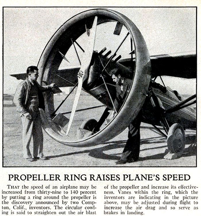

Для Казака , винт в кольце .
    133,8 КБ · Просмотры: 209
Такая насадка создаст больше сопротивления , чем прибавки тяги.. Фото раннее, когда не было проблемы излишнего расхода топлива , смотрели скорее на прибавку тяги, и видимо запечатлён момент лабораторных исследований..Сейчас параметр расхода топлива наиважнейший и такой гемор на носу ВС явно не уместен..

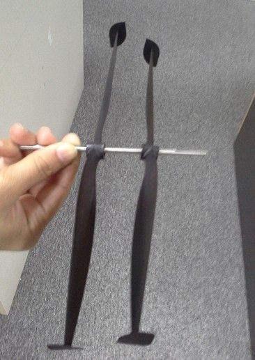

Подскажите, (специалисты по аэродинамике) можно ли подсчитать максимальную подъемную силу пропеллера с крылышками и сделать максимально эффективную форму крылышка?
    36,2 КБ · Просмотры: 248
@ art-peterburg
Конечно же можно... на уровне допустим МАИ, а в "наших" (не знаю Ваш уровень, но допускаю среднестатистический для этого Форума) условиях, будет слишком "заморочено" по сравнению с результатом на выходе. Так как приобретая допустим прибавку в статике, потеряете допустим в надежности. Эти улучшения винта известны, но не используются именно из -за того что схемы не оптимальны по сравнению с простым моноблочным винтом, с винтом с возможностью выставить фиксированный угол плоскости (утяжеляя или наоборот облегчая винт) и как вершина - ВИШ (и замет те на уровне тряпколетов редко используемого).
Но все возможно было бы желание  🙂
