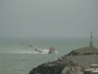

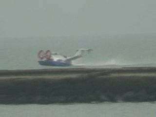

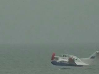

1-й, 3-й и 4-й рисунки -- это 1 гонка, поэтому нечего:
Я способен по снимку разобраться
А Ваша реакция была более, чем предсказуема.

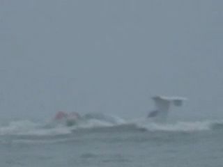

Может, Вы балльность на 2-м сможете указать?
Мда-с, русскоязычный форум, прям, как есть.
        Нам запасы нефти и газа жить и думать мешают...
   Какие там нафик балы...   Фото засняло подход к берегу и быстрый переход из полёта к глиссаде...     Идёт волна от аппарата а не природная (а окружающие волны до 3-4 баллов)
   Можно сказать лётчик улепётывал на втором снимке от надвигающейся грозы...
  На счёт полёта Владимир Павлович вам правильно указал (на первом и третьем снимке аппарат уже держится на крыльях)
   А вообще вы сложнейший спор затеяли по тому что высота травы и волн у каждого в голове своя...   (а это есть разные вещи)

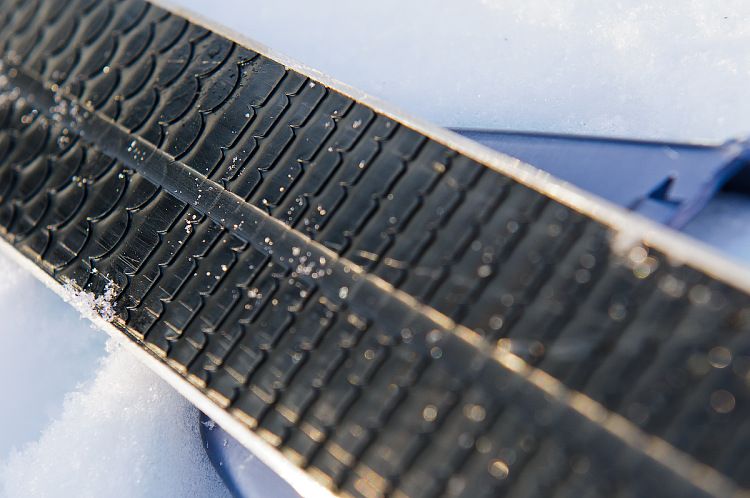

    Это поверхность современной беговой лыжи (там тоже подушка только водяная)
  Только вот засада я не смог найти в интернете поверхность лыжи для прыжков  в высоту...     Подозреваю что это противооткатная структура - а для прямого разгона там поверхность ровненькая будет...
    56,4 КБ · Просмотры: 172
  ...может автор этих строк подразумевал это ?..
Это поверхность современной лыжи (там тоже подушка только водяная)
Насечка на лыжах  для снижения проскальзывания  . Охотники подбивали мехом , но мех ща заменили синтетикой .
И сколько фото Вы лично видели, когда Иволга "идет" ниже?
А на фото волну, действительно, практически не видно. Из видео делаешь стоп-кадр -- картинка совсем не та.
Волну видно по всплеску брызг позади аппарата на расстоянии  равном примерно его длине и еще сразу за ним (брызги подняться не успели), а также -- по отражению на 3-м.
А на втором снимке ни от какой грозы не уходит, подозреваю там местная мель и волны становятся более отчетливыми (Ну и плюс выбранный кадр). Суть в том, что Иволга это спокойно переживает, а гидросамолет? Кто-нибудь такой кадр с гидросамолетом видел?
И никаких волн от экраноплана там нет, не пишите глупостей.

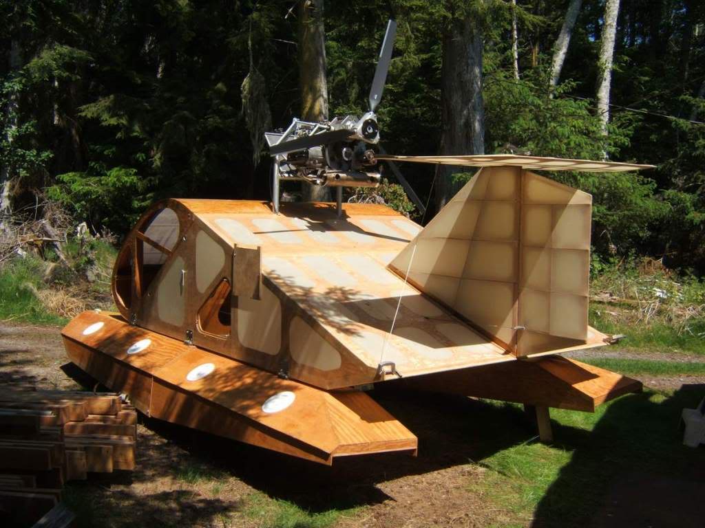

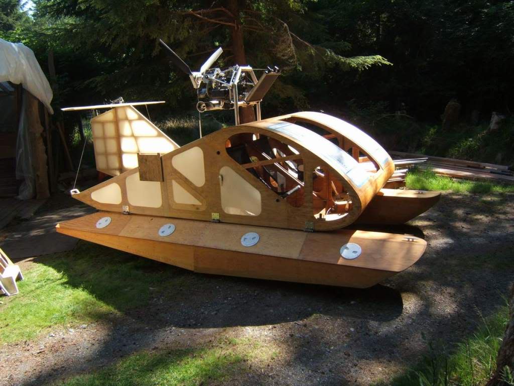

фюзеляж-крыло
    95,5 КБ · Просмотры: 191
    102 КБ · Просмотры: 210
Не мухлюйте!  ;D :🙂 [smiley=2vrolijk_08.gif]
На этом аппарате из Нантакетта (США) ещё предусмотрены тряпичные ромбические бипланные крылья. Присмотритесь внимательнее в отверсиям на боковых бортах кабины. В них вставляются трубчатые лонжероны, на которые как чулок надеваются тряпичные паруса крыльев.
