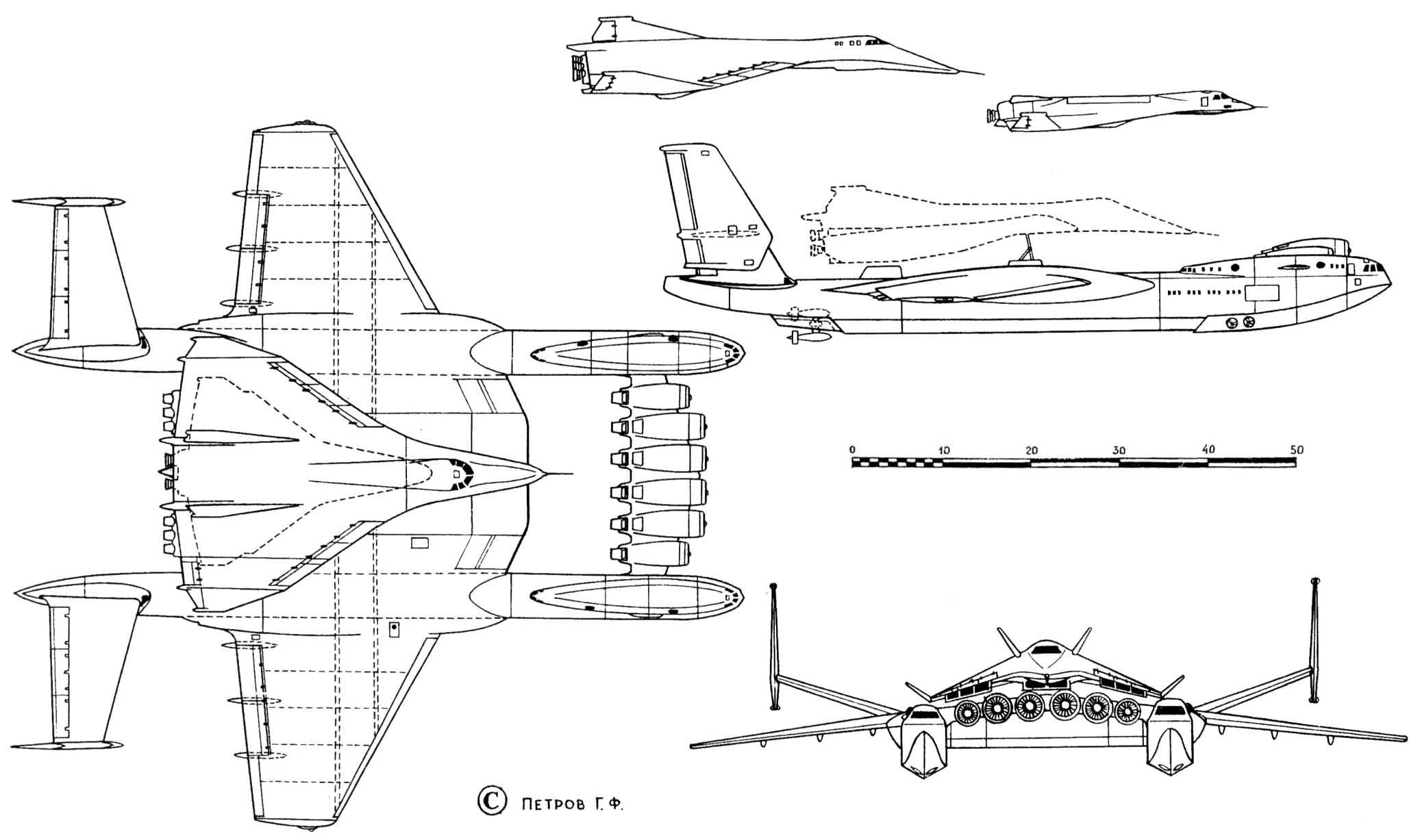

Сейчас во всю обсуждается проблема горизонтального старта космических носителей. Есть два варианта - со спины "Мрии" или со спины экраноплана.
Вроде бы побеждает второй... 🙂
  Уже лет 50 как обсуждается , а Ро[ch769]берт (Роберто) Лю[ch769]двигович Барти[ch769]ни был готов потратить деньги КПСС на "Авианосцы на подводных крыльях" или авианосцы экранопланы .
Э.А. АФРАМЕЕВ, кандидат технических наук
(ЦНИИ им.Крылова)
«Вестник авиации и космонавтики» №4 2001 г.
http://www.testpilot.ru/review/wsl.htm

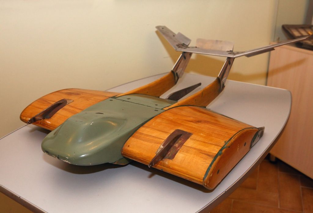

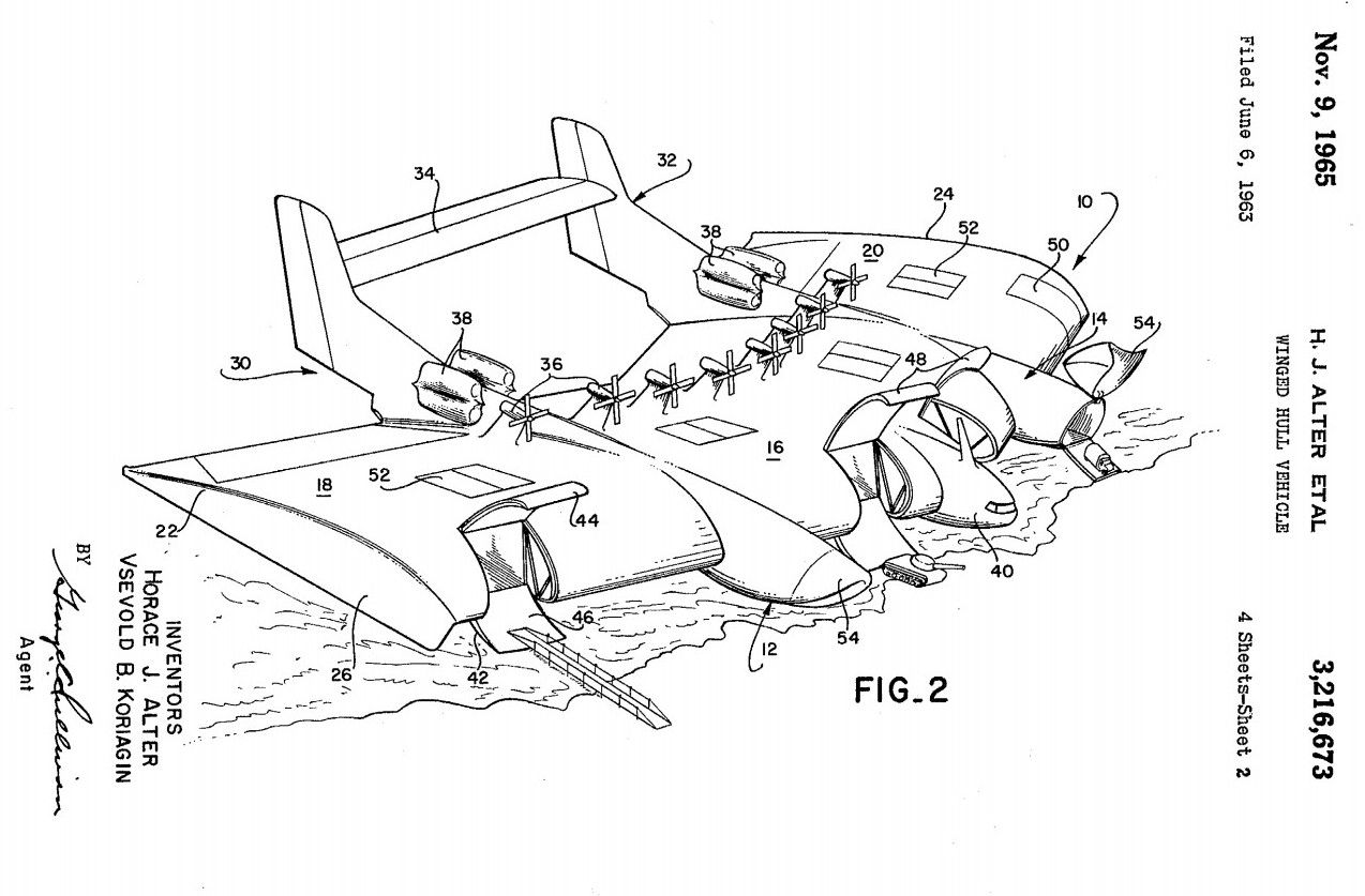

Интересно , на этой модели изучали американский вариант экраноплана или мысль осенила  почти одновременно головы изобретателей ?
    61,3 КБ · Просмотры: 275
    133,9 КБ · Просмотры: 269
А Вам фамилия Всеволод Корягин (под рисунком) ничего не говорит? Не совсем англосаксонская, однако ж....
Да и в Кузнецово (на ЦКБ по СПК) и в Каспийске америкосы бывали ещё в начале 90-х, и Берт Рутан там тоже был в их делегации...

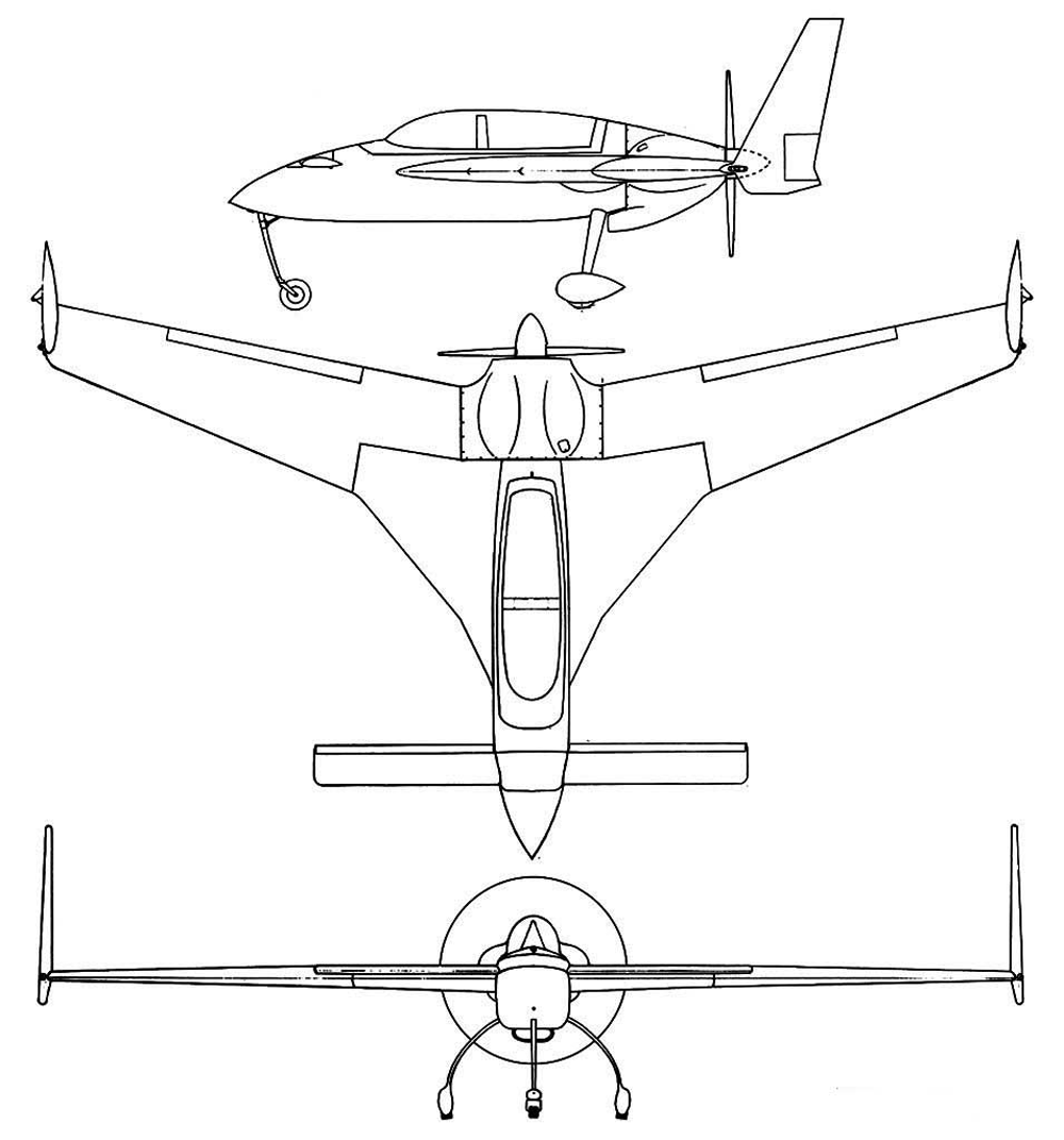

Бёрт Рутан  вооружил схему УТКА  узким стабилизатором с большим удлинением -  улучшил характеристики .
  Вопрос : узкий стабилизатор с тонким профилем и большим удлинением  экраноплану  - устойчивости добавит ?

Рутан добивался этим плавного и постепенного развития срыва на ПГО.
А показанному катеру с аэродинамичесой разгрузкой  он зачем?
При одинаковой площади стабилизаторов  эффективность узкого с большим удлинением , тонким профилем  + цельноповоротный  - будет лучше ?
Всё в кучу! Стабилизатор с большим удлинением будет эффективнее. Насчёт цельноповоротности-не уверен,что на пользу. Тонкий профиль-то зачем?
Сопротивление уменьшить и  прочности добавить .
Вы уж определитесь и сопромат со строительной механикой вспомните попутно.
С чего это вдруг тонкий профиль на крыле (стабилизаторе) большого удлинения ему прочности добавит?
