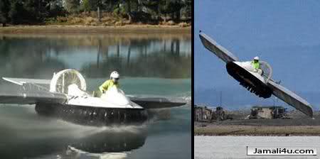

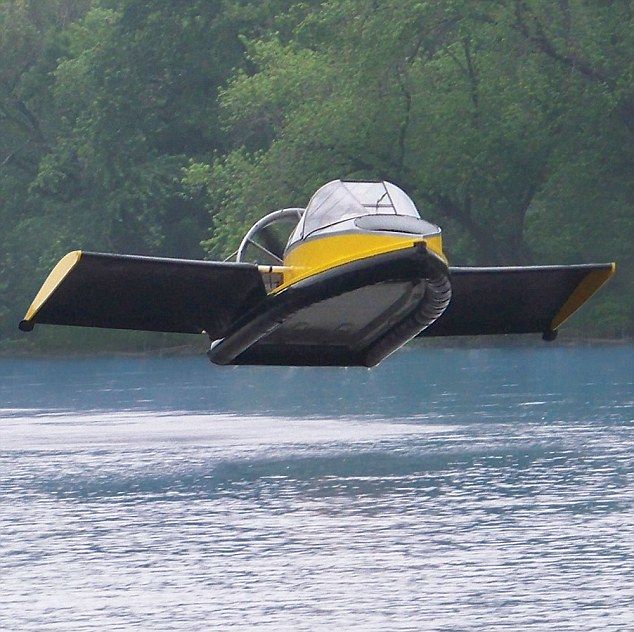

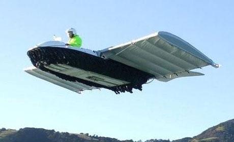

Два варианта днища :
1.  Плоское + баллоны + поддув от носового вентилятора  .
2. Плоское + тряпка юбки + поддув от основного винта .
Аэродинамика Какого варианта эффективнее ? ( Меньше  мощности для отрыва и полёта )
Лохмотья от юбки явно аэродинамики в полёте не добавляют .
Вираж без элеронов только с помощью  одновременного управления горизонтальными и вертикальными пластинами расположенными в потоке вентилятора ?
У Руди с профильным крылом эффективнее,поэтому он может забираться и повыше и крутить виражи, хотя если рассматривать как экр оба варианта никакущие ! Леталки для развлекухи не более того..
Создаётся скольжение с изменением курса  в ту или иную сторону при помощи РП , одна несущая поверхность(НП) при этом затеняется фюзеляжем, подъёмная сила на ней падает и аппарат кренится .. СВП плохо совмещается с крыльями , потому как при отрыве от поверхности увеличивается Сх фюзеляжа , которое мешает горизонтальному перемещению аппарата, он теряет своё преимущество воздушных подшипников скольжения при горизонтальном движении поэтому смысла превращения СВП в ЭКР нет никакого..Летает плохо и расходует на это много по сравнению с гидросамолётом ! Другое дело аэроглиссер -  его  можно сделать менее парусным ! Конечно же общий  Сх будет всё равно больше чем у гидросамолёта , но использование экрана в полёте и в следствии этого  бОльший Су , чем у гидросамолёта ,у экра  может получиться   больше аэродинамическое качество (К) , а значит он  может быть более эффективным на экранных  высотах..
Есть очень большой + у подушки на взлёте - днище не "прилипает" к поверхности воды .
Т.е. длина разбега будет короче , чем у аэроглиссера , но водная акватория как правило не ограничивает по этому параметру и поэтому такая способность  СВП  для экра по важности является второго порядка , если не третьего  ..Взлёт занимает, примерно, 1% всего  летного времени , и нести убытки ввиде малой эволютивной скорости и большого расхода топлива  на остальных 99% эксплуатационного времени какой же смысл ? Есть ещё важный недостаток у СВП - малый диапазон центровок по сравнению с аэроглиссером..
В СВП никто и не упирается , а принцип "отрыва" днища от поверхности воды дополнительным давлением - момент интересный .
Чем СВП по центровке отличается от аэроглиссера ?
У СВП при изменении тангажа или крена (при волнении) происходит выброс воздуха из под ограждения  и перераспределение ЦД под днищем со всеми вытекающими последствиями. Аэроглиссер опирается на воду при движении половиной или третью днища и конечно же не испытывает таких перераспределений ЦД. ИМХО
Пока происходит движение на подушке ( аппарат опирается всей площадью на воду ) это на центровку никак не влияет ( крыло в этот момент  ещё не работает )
Когда аппарат оторвался от поверхности подушка на центровку уже не влияет физически .
