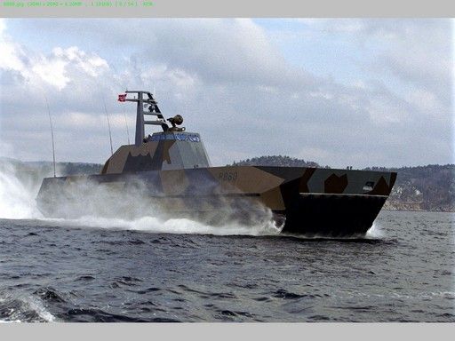

Между корпусами  на корме и носу  закрепили шторки . Шторки уходят в воду или могут опускаться ниже ватерлинии и при вдувании воздуха в эту коробку корпуса поднимаются из воды . Преимущество  такой схемы перед подводным крылом и воздушной подушкой в том , что корабль такого типа лучше  прёт по волнам , а скорость 50 узлов .
  В Норвегии изготовили пяток катеров такой схемы - прорыв в технологиях ВПК Норвегии .
http://www.primeportal.net/naval/caela_sondrol/p-960_knm_skjold/
