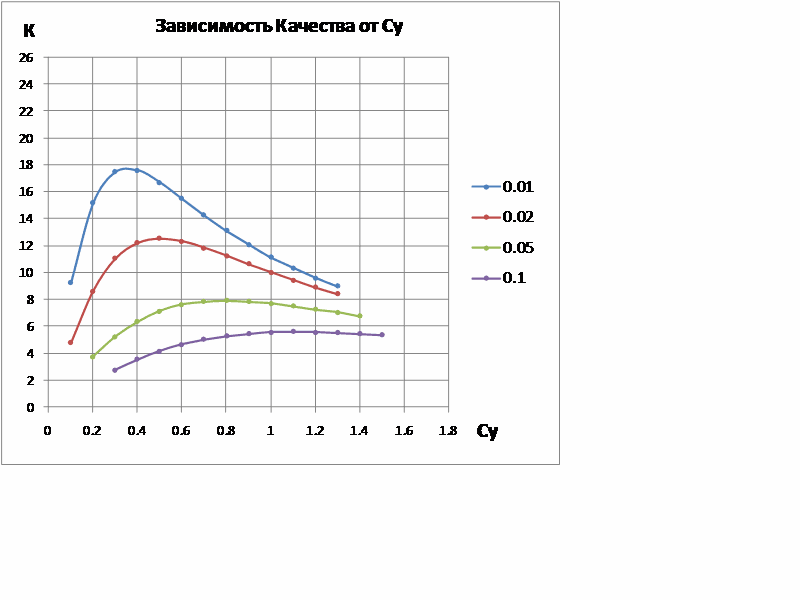

    Захар! Что мы все бродим вокруг да около, когда все отлично считается. В "Элементарной теории кайтинга"  (https://drive.google.com/open?id=1ptm8OeuUvEmwq3IHA3oPdQ0oHm2MX8rq) на стр. 25 в главе "Парафойловый тупик" есть расчет вредного сопротивления кайта при К[sub]max[/sub]; оно в 10 (!) раз больше, чем у самолета: Сх[sub]вредн.[/sub]  кайта [ch8776]  0,1.
    Возьмем параплан с проекцией 20, с [ch955] проекции 3,5, с весом пилота 85 кгс и Сх[sub]prof[/sub] купола 0,01. При таком же  его Сх[sub]вредн[/sub] что у кайта, этих данных нам достаточно, чтоб рассчитать режим максимального Качества, когда Сх[sub]i[/sub] = Сх[sub]вредн[/sub] + Сх[sub]prof[/sub] .
    Сх[sub]i[/sub] =  Су[sup]2[/sup][sub]Кmax[/sub] /([ch960] 3,5) = 0,1 + 0,01, следовательно  Су[sub]Кmax[/sub]  = 1,11, а V[sub]Kmax[/sub] = [ch8730]90/(1,1*0,062*20) = 8,1 м/с = 29 км/ч  при К = 5.   Похоже?.. При этом индуктивное сопротивление у него будет = 9 кгс и вредное + профильное – тоже 9 кгс.
    Теперь полагаем, что у этого параплана столь любимый Вами высокий профиль с  большою и плавною кривизной: 4416. Су = 1,1 у него будет при угле 10°.
    Теперь, перевязываем к тем же стропам S-образный профиль Д-2-14% с моментом ноль. Площадь та же, удлинение то же. На угле 10° его Су будет = 0,82. Значит с тем же пилотом он полетит со скоростью  V = [ch8730]90/(0,82*0,062*20) = 9,4 м/с = 34 км/ч.  При этом его индуктивное сопротивление будет 6,7 кгс, а    Х[sub]вредн[/sub] +  Х[sub]prof[/sub] = 12,0 кгс.  6,7 + 12 = 18,7 кгс, и, значит, Качество окажется  90/18,7 = 4,8.  ... Заметите Вы отличие К=4,8 от К =5?..  Да не в жизнь!.. На графике ниже показано Качество в зависимости от Су при [ch955] = 4 и Сх[sub]вр[/sub] +  Сх[sub]pr[/sub] :  0,01,  0,02,  0,05  и  0,1. Как видим, чем больше Х[sub]вредн.[/sub] ,  тем менее выражен максимум Качества, и тем на меньшей скорости оно достигается. И, при Сх[sub]вредн.[/sub] = 0,1,  Су[sub]Кmax[/sub] = 1,2, то есть –  уже приближается к срывным величинам, и поэтому даже спортивные парапланы, летающие на скорость, имеют большую площадь крыла.
    Что из всего этого следует?.. Что все разговоры про собственно качество профилей парапланов – полная чушь. При той же нагрузке (при подобранном к весу пилота куполе) все тонет на фоне строп, а все видимые отличия в соревнованиях зависят лишь от удачи в потоках и смелости камикадзе... А у кайтов того же года и типа всё зависит от качества гонщика, а не купола.
    Из чего вытекает, что все Ваше многолетнее упорство – это даже не доморощенное объяснение отчетливых тенденций, а некий психологический самотроллинг при полной каше фактических данных... И опять-таки, паутина строп (огромный Сх[sub]вредн.[/sub])  вынуждает лететь на Су > 1, т.е. уже вблизи срыва, и это еще запутывает всю картину: вы ловите местные срывы, как крылья телег с их бешеной круткой.

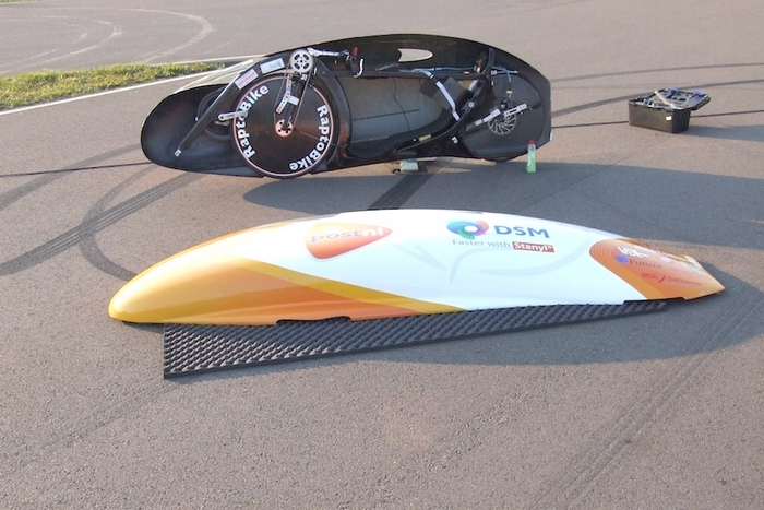

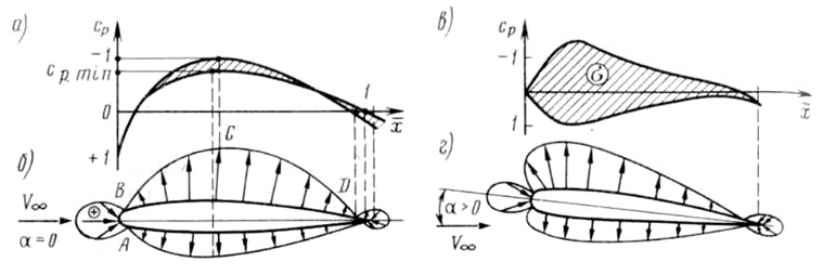

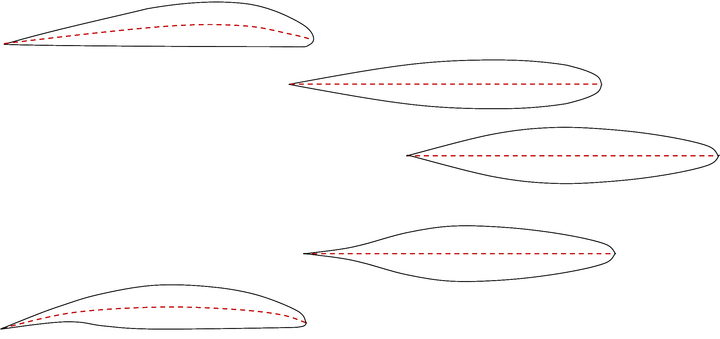

 2-й вопрос: Су= 0,5; у какого профиля будет минимальное сопротивление: у выпуклого или S-образного?
   Хотелось увидеть ответ на 2-й вопрос  независимо от моих догадок для "чистоты эксперимента"; но что-то – желающих нет. Поэтому – сам, а вы критикуйте.
   Меньшее сопротивлением будет у S-образного, хотя сама по себе S-образность средней линии здесь ни при чём. Принципиально, – чтоб был  перегиб у контуров профиля перед хвостиком, и они (контуры) сходились к нему под нулевым углом. Тогда вся кинетическая энергия у сходящихся навстречу друг другу воздушных масс, отодвинутых в стороны пролетающим профилем, израсходуется на его "выщелкивание" как сливовой косточки.
   Во всех старых учебниках физики и полета (Р.Мизес, М., 1949) обтекаемым телом считалось тело вращения выпуклой формы без перегиба его образующих. Таковы были дирижабли, фюзеляжи, обтекатели стоек, колес, багажник "Победы", старые обтекатели велосипедов и профиля крыльев. При этом на эпюрах давления у хвостика наблюдается характерный "всплеск" положительных величин:
  Откуда он здесь берется? От того, что верхний и нижний потоки сталкиваются – в прямом смысле слова. Главной проблемою у речных шлюзов является разрушение (размывание) стенок и дна мощной струей при спуске воды, и сейчас воду сбрасывают не воротами шлюза, а двумя боковыми каналами с выпуском струй навстречу друг другу, переводя, тем самым, энергию этих потоков в тепло.  Вот двойной перегиб у объемного профиля исключает эти бессмысленные затраты.

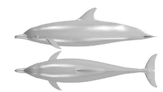

   Где в природе мы видим эту "обратную кривизну"?..  У рыб, у дельфинов, в хвосте у птиц. У кормовых батоксов  барж и кораблей, плавный выход которых "задавливает" кормовую волну. В современной форме хэтчбеков и у последнего обтекателя велосипеда с рекордом скорости 144,18 км/ч по сравнению с предыдущим (139 км/ч).
   Как исторически получается профиль с "поджатием контура"? ...  Взяли исходно выпуклый профиль типа Р-II-16. Распрямили его до симметричного. Далее, чтоб затянуть ламинарное обтекание снесли назад максимальную толщину. Увидели очевидно слишком крутое схождение к задней кромке и прогибом у хвостика сгладили сход потоков. Затем вновь изогнули среднюю линию и получили GAW Уиткомба.
   Таким образом вортмоновские профиля – это просто тела с улучшенной обтекаемой формой.

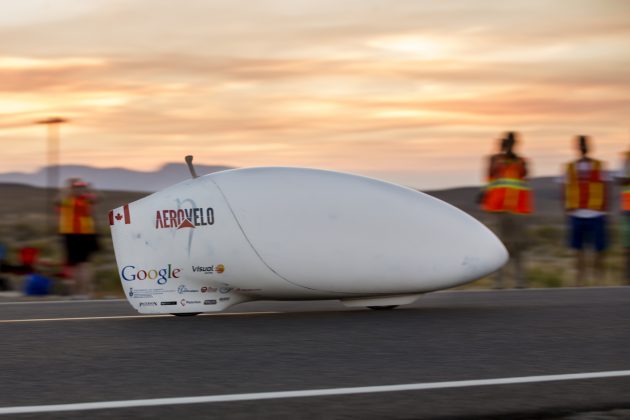

Картинки:
Выпуклый обтекатель Кайла, 1973 г.
     139 км/ч
     144,18 км/ч
  Видео, где видна его форма:[media]https://youtu.be/BC5KIFHd5Ao?t=71[/media]
Статья про 144,18 км/ч: http://www.etoday.ru/2016/10/aerodinamicheskiy-velosiped-ae.php

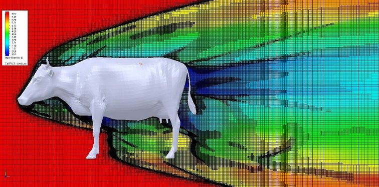

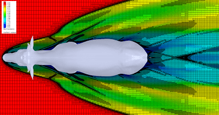

Забавная у вас Аэродинамика. Вы рассматриваете Птиц, рыбу,дельфинов и прочие твари. При этом легко определяете их,возможности! Предлагаю рассмотреть пингвина, скользящего на пузе по льду с уклоном 45 и более градусов. А также падение пингвина с обрыва высотой 3000м. Какую скорость разовьёт пингвин и сможет ли он летать?  Ваш научный ответ будет чрезвычайно интересен для лётчиков, для строителей самолётов и просто любителей этого форума. К стати! У пингвина в позиции лёжа- БЕЗКАПОТАЖНОЕ ШАССИ!
Предлагаю рассмотреть пингвина, скользящего на пузе по льду с уклоном 45 и более градусов. А также падение пингвина с обрыва высотой 3000м. Какую скорость разовьёт пингвин и сможет ли он летать?Ваш научный ответ будет чрезвычайно интересен для лётчиков, для строителей самолётов и просто любителей этого форума.
Ага, в точку: http://www.ekranoplan-hit.ru/pin.html  ;D
