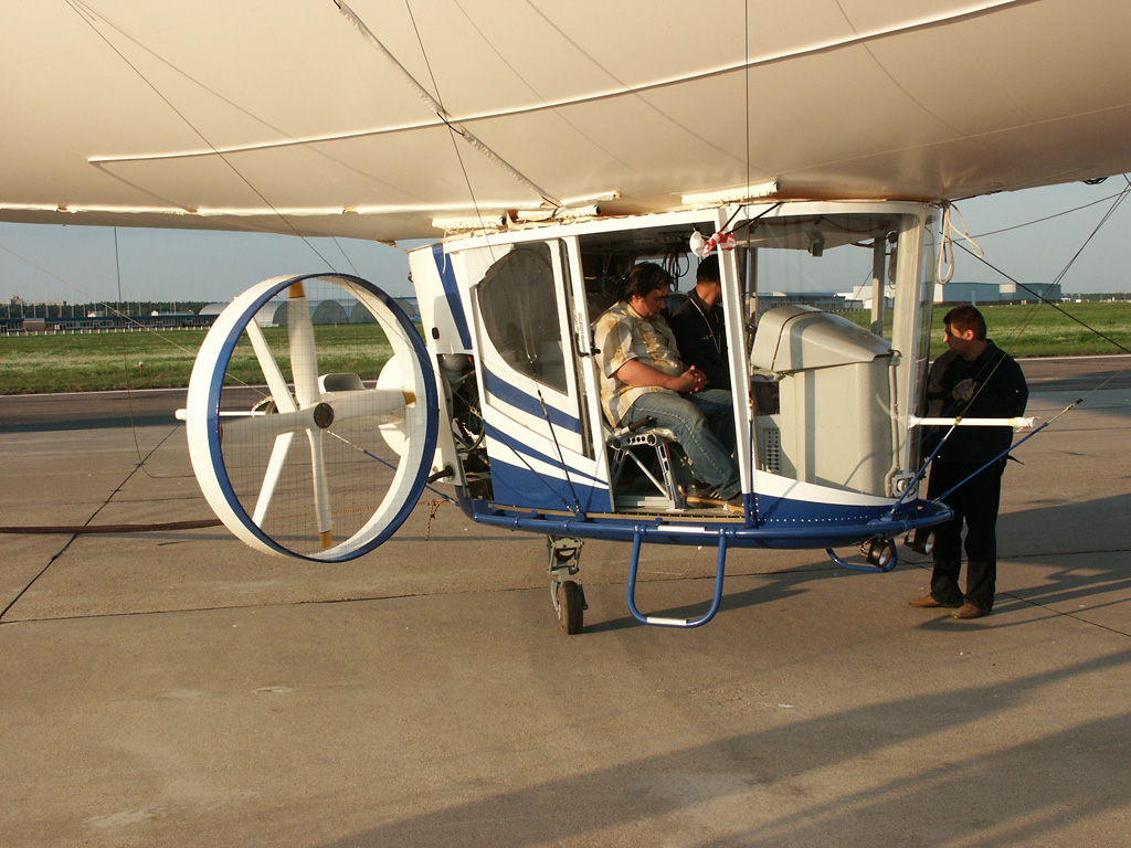

   Посреди недавно всплывшего скуловоротного "Аэродинамического расчета"  N+1-го (при N [ch8594] [ch8734]) самоделкинского проекта, промелькнуло интересное замечание про "винт в кольце". Посмотрел разделы про ВМУ и пропеллеры – не нашел там веток про кольца. Вот та заметка:
   В моей практике применение кольца для ВВ было дважды - и оба раза в дирижаблях.Кольцо при этом было совершенно необходимым элементом,предохраняющим оболочку от разлетающихся с концов лопастей пылинок,льдинок,секущих и оставляющих полосу эрозии на оболочке.Понятно,что получить задаром еще немножко дополнительной тяги было бы заманчиво,но,поглубже разобравшись в вопросе понял,что замахиваться на это (по крайней мере,в существующих реалиях) бесполезно.Дело в том,что кольцо станет работать совместно с винтом лишь при очень небольших зазорах между концами лопастей и обечайкой кольца (единицы миллиметров),в противном случае перетекания сквозь щель полностью убивают эффект,делая даже хуже,чем вовсе без кольца.
    И гонки силовой установки полностью подтвердили это предположение:вначале сняли статическую тягу со снятыми кольцами,получив исходный результат,сравнивая с которым можно судить о правильности прогнозов;затем установили кольца,которые фактически представляли собою простые обечайки как у решета,даже с защитной сеткой спереди,зазор между концами лопастей и обечайкой составлял около 15 мм.Тяга винтов снизилась (заметно) - для поиска причины закрепили ленточки в разных местах,чтобы разобраться с формой струи как входящего,так и отбрасываемого воздуха:велико было удивление,когда обнаружили,что ленточки на задней кромке кольца вместо того,чтобы отклониться на некоторый ожидаемый угол к оси струи,втянулись внутрь кольца и влезли в щель между концами лопастей и обечайкой кольца.Это свидетельствует,безусловно,о подсасывании воздуха и противотоке в данной щели.
    Решение было - сделать обечайку перфорированной, дабы по возможности приблизить винт к изолированному: после этого статическая тяга вернулась к исходным значениям.
    Вывод из вышесказанного таков,что сложность почти наверняка превысит расчетный выигрыш при существовании реального риска вместо выигрыша проиграть. А увеличенный винт дает гарантированный прирост стат. тяги.
  Действительно,  результат странный. Вроде  давно известно, что винт в кольце повышает тягу на 10–15%.  А тут  (у маевцев?) такие казусы... Обратный ток воздуха...
   И тут мне закралось сомнение: они же не ради тяги ставили обечайку при внешнем лимите диаметра, а для защиты шкуры?.. А что, если они на обычный "свободный" винт надели кольцо, оставив обычные законцовки у лопастей?.. Смотрю в Интернет, и точно:
   Таким образом они выкинули на помойку всю пользу от обечайки, оставив не просто зазор, а целые "дыры"  для обычного концевого вихря, и еще удивляются, что в нем скорость направлена "вверх" против скоса. Весь смысл у кольца, что оно не дает сужаться струе в [ch8730]2 и тем самым засасывает больше воздуха – большую массу кидает назад, и потому выше тяга.
    А они, при эллиптической форме в плане, учинили кольцо из какой-то сеточки...   Юрьев в гробу бы перевернулся от такого позора, а они на МАКСе его выставляли – по фиг!..  Не уж то никто из аэродинамиков не увидел этой нелепицы?.. Вот что значит "не чувствовать аэродинамику" – 10% тяги (а то и больше при 4-х лопастях) коту под хвост...
