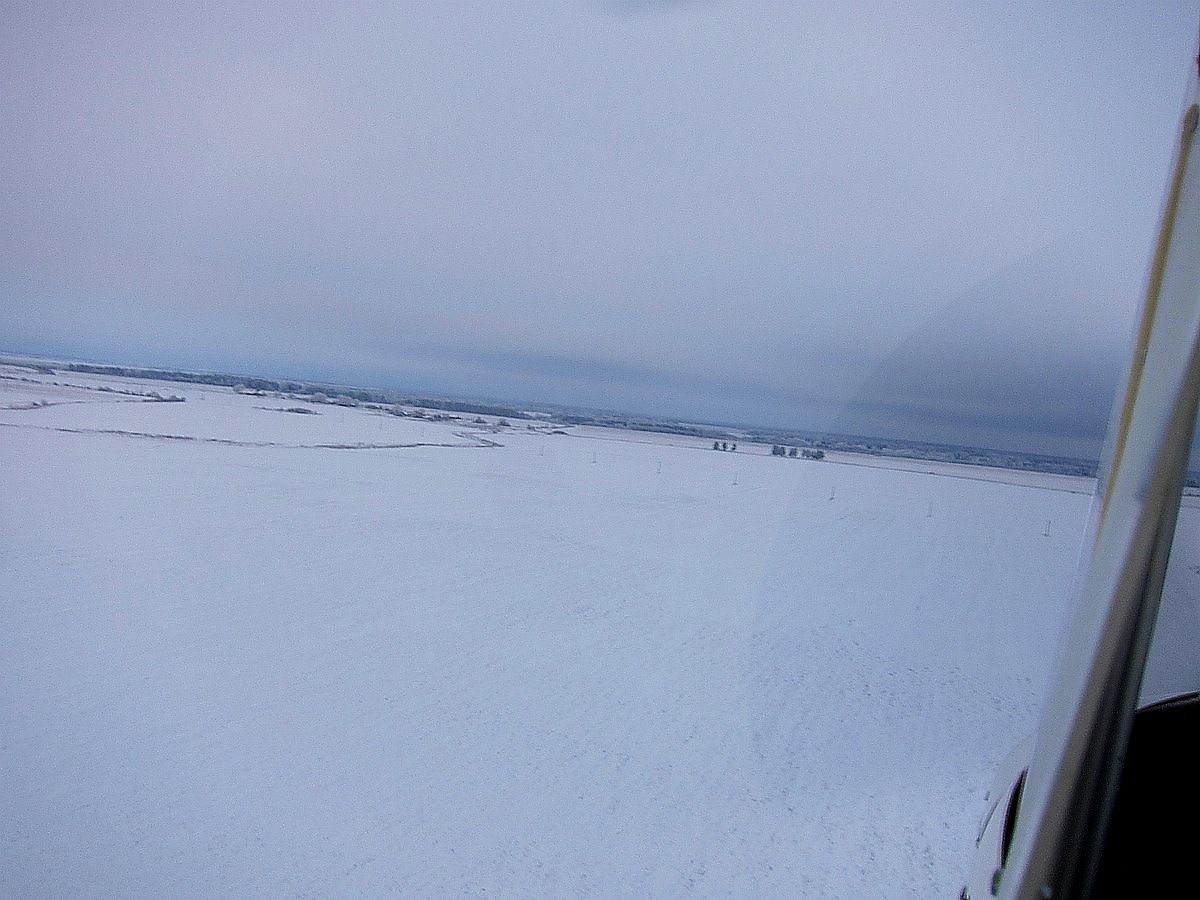

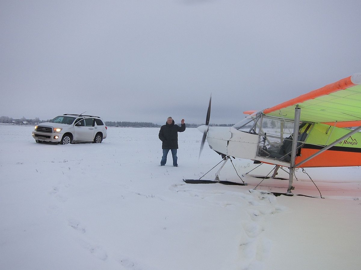

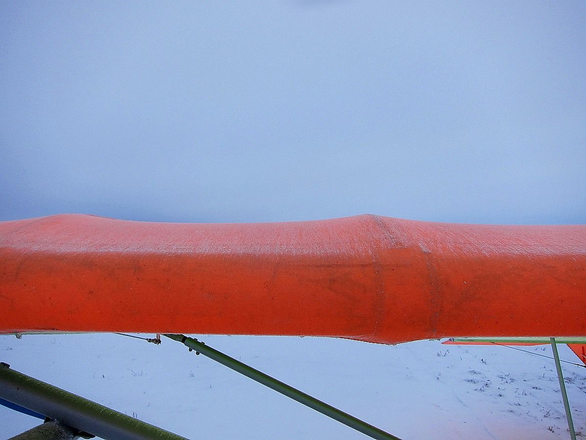

Остаток времени 5 минут, самолет подходит к точке указанной мне по GPS для посадки.
Поле как поле, очень плохо, что снега мало этой зимой. С воздуха отлично видно как присыпанные борозды земли выступают над белой поверхностью. Несмотря на обледенение и приближающие сумерки, делаю два прохода над полем. Выбираю, где снега побольше и рассчитываю дистанцию до столбов ЛЭП.
Впрочем, посадка удается на удивление мягко и я перевожу дух.
Время 17 45
Еще через пару минут вижу, как на поле съезжает небольшой танк. Меня встречают! 🙂

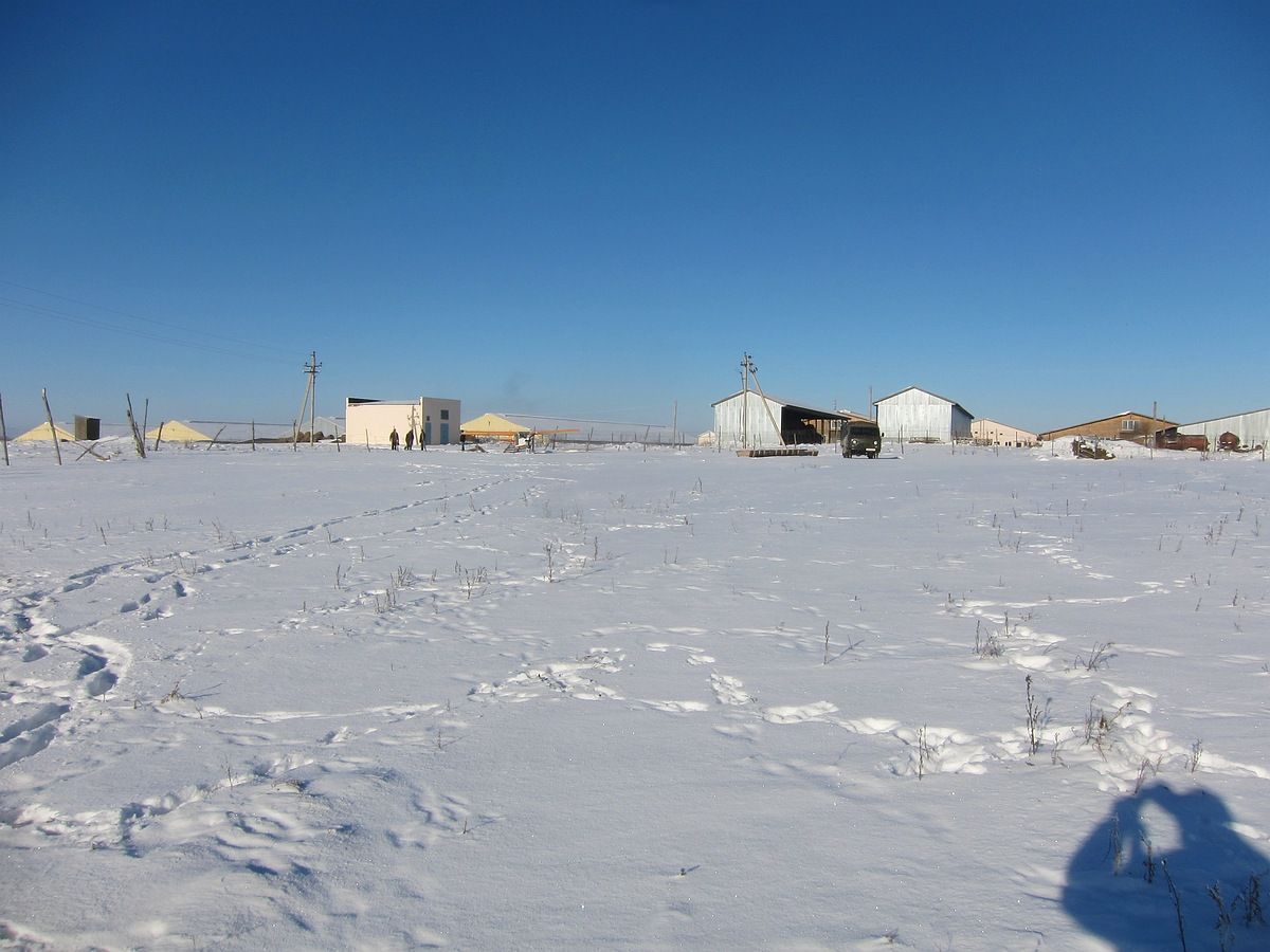

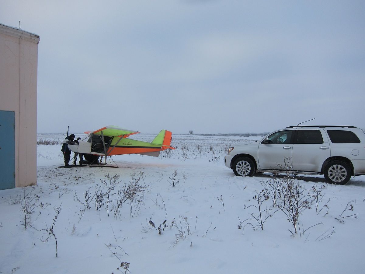

Обнялись мы с товарищем моим, огляделись, сел я вовремя, темнеет.

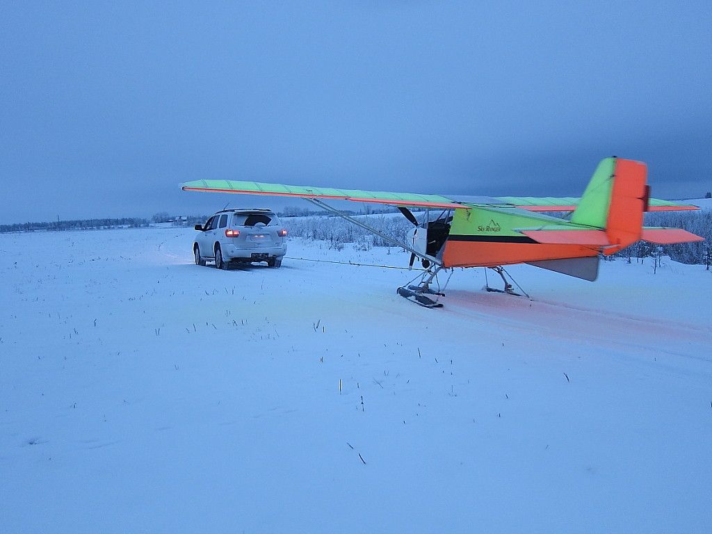

Чтобы самолет был под охраной, решили переместить его к находящемуся неподалёку животноводческому комплексу. Там и охрана и электричество рядом. Впоследствии оказалось, что дальновидное решение приняли.
А снега вокруг действительно мало и хоть под снегом трава скошенная, но от бугров земли, что кроты за собой оставляют, никуда не денешься.
Двигатель и винт решили поберечь, а использовать лошадей под капотом.
Веревку привязал я повыше к силовой трубе и с Богом!

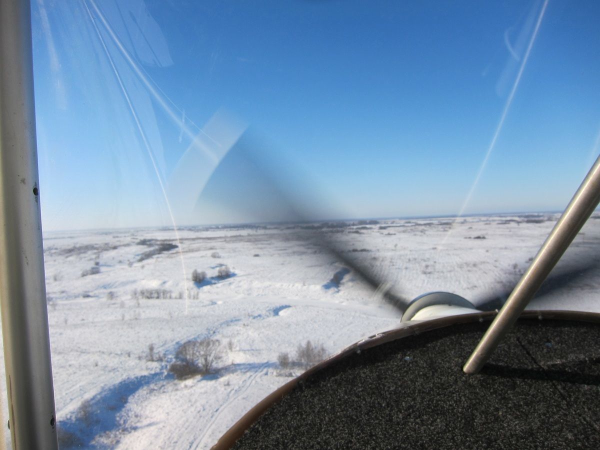

Виктор,здравствуйте. У Вас фонарь(лобовое стекло) как то подогревается или вентилируется ?
Здравствуйте, morckoi wolk Нет, никак.
Честно говоря ни разу не было, что бы стекло запотело или заиндевело.

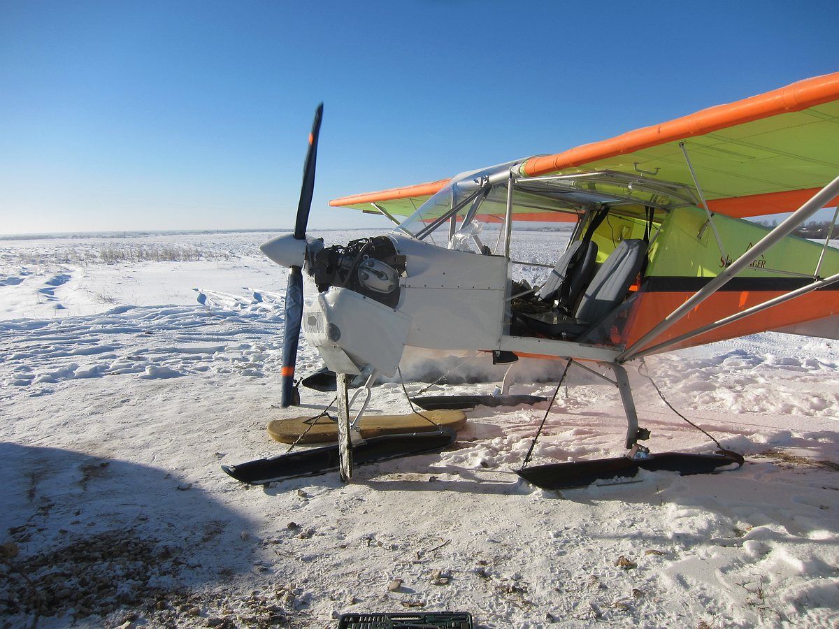

Внешний осмотр двигателя, редуктора проблем не выявил. Заглядываю вниз, так, понятно.
Моя самодельная система выхлопа не выдержала нагрузки, треснула выхлопная труба у цилиндра и оторвало крепление глушителя в нижней точке. Я снимаю весь выхлопной узел с самолета, и делаю необходимые замеры.
В 11 часов утра проходит выездное совещание 🙂

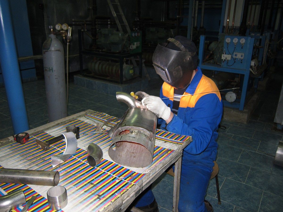

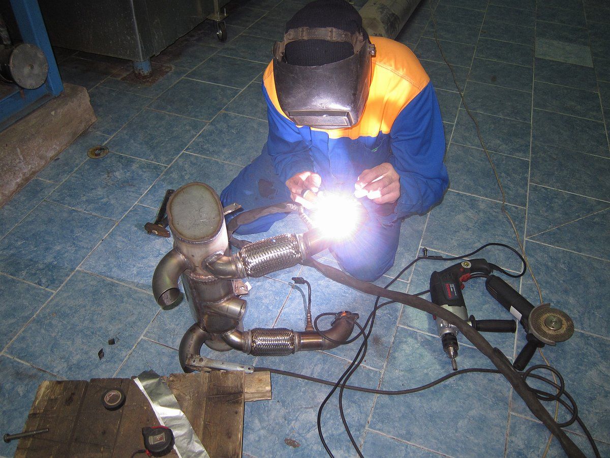

Мой товарищ Виктор тут же решает вопрос с аргоном, сварщиком и нержавейкой. Он даже слышать не хочет о том, что я собираюсь домой.
Через два часа мы на производстве, начинаем изготовление новой конструкции выхлопной системы. Найден бак из нержавейки, такие же колена и трубы, диаметром полсотни мм. В авто магазине куплены более длинные и гибкие гофры, чтобы снять вибрацию между трубами и глушителем.
Мою конструкцию из старых труб, десять раз переваренную, потихоньку разбираем, иногда снимая необходимые размеры.
    200 КБ · Просмотры: 238

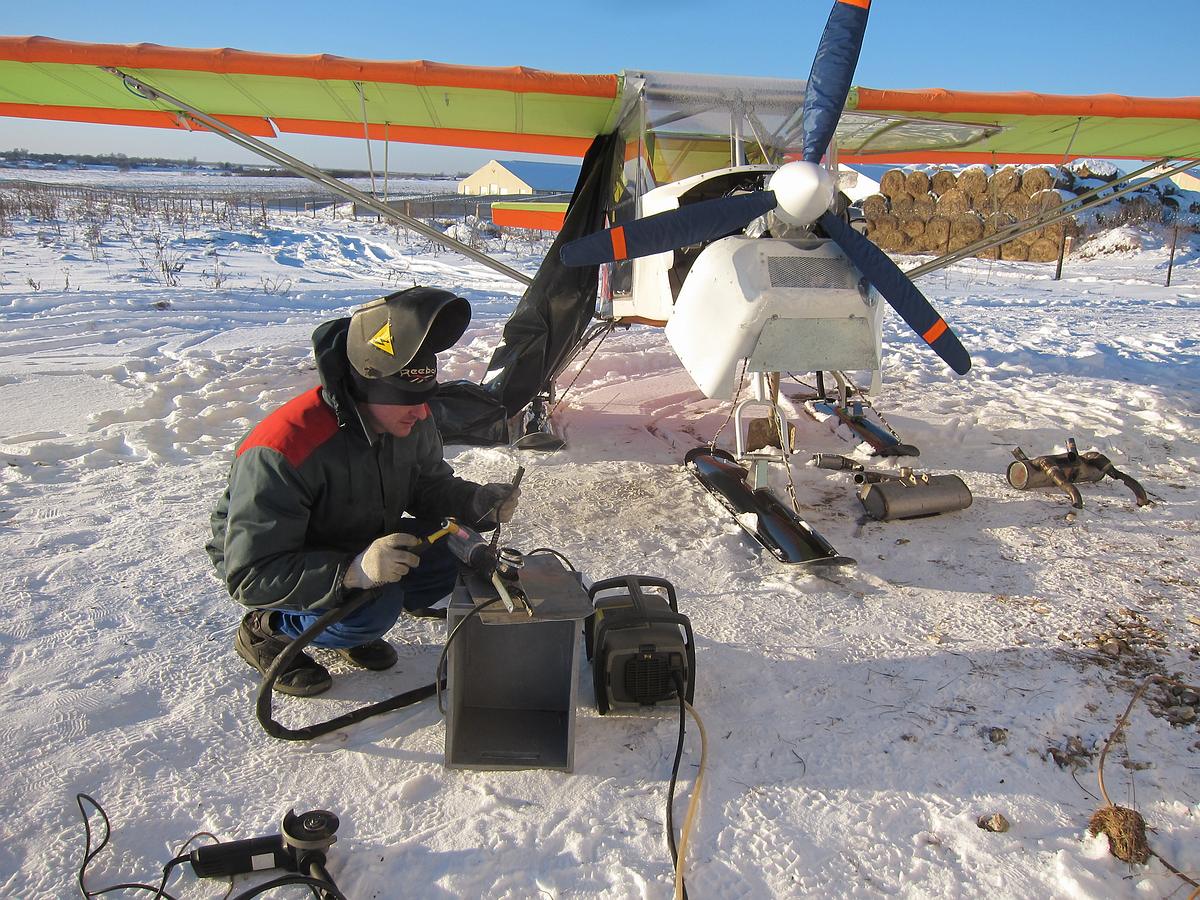

Первый день ушел полностью на заготовку деталей и частичное изготовление в цеху. Сделали оба выхлопных патрубка и аккуратно врезали в них лямбда зонды.
Чтобы совместить трубы с глушителем пришлось грузиться в автомобиль и ехать к самолету с электросваркой и аргоном. Там произвели подгонку и еще через день в цеху уже окончательно собрали конструкцию.
    246,5 КБ · Просмотры: 244
    219 КБ · Просмотры: 252
Витя,"нержавейка"всё равно будет трещать,она не предназначена,для выхлопных систем!! 😀
Спасибо, буду следить. Если начнутся проблемы, уйдем к старым трубам.
Вместо одного дня пришлось задержаться на три.
Зато на новом глушителе, сделали более широкий теплозаборник. Диаметр выхлопных труб, чуть больше родных, плюс они новые и чистые. Объем бачка глушителя за счет эллипса, тоже стал больше. Все это в купе, дало неплохой прирост мощности!

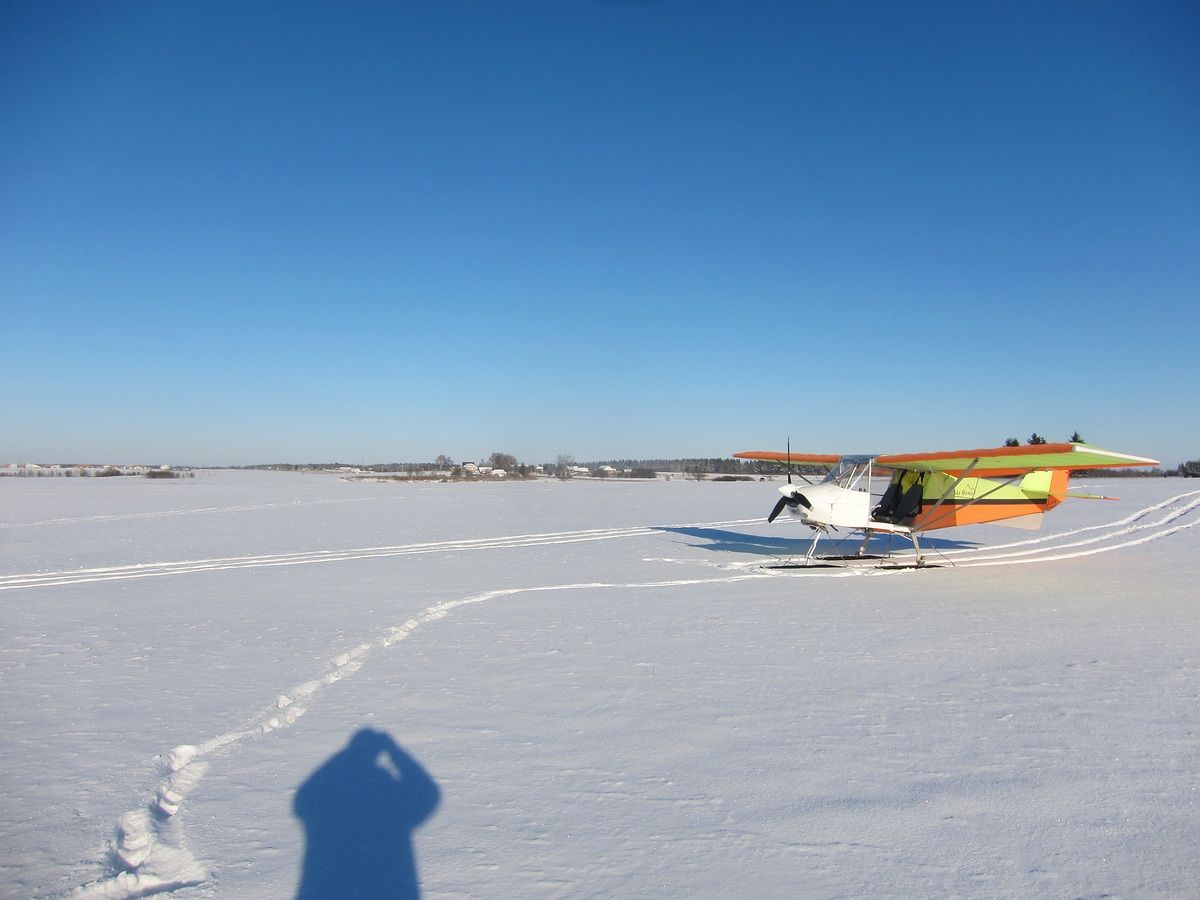

После того как двигатель опробовал, начал готовить самолет к вылету. Проверил лыжи и опять огорчение, на подошве передней лыжи появились несколько сколов. Вот тебе и мало снега!
Больше никакой транспортировки за машиной.
Прошел пешком метров на 100 прямо от стоянки самолета, проверил снег и наличие под ним бугров и рытвин. Выгружаем полностью всю амуницию с борта и грузим в машину.
Самолет аккуратно перемещаем на 20 метров вперед, немного разворачиваем. Ветер хоть 2-4 м/с, но есть и свою роль должен сыграть.
Прогрел двигатель и редуктор на средних оборотах, закрылки на полную выпускаю.
Ручку с места на себя,  обороты полный газ!
Мощный двигатель махом раскручивает винт, ого у меня на тахометре лишних 300 оборотов прибавилось! Метров 50-70 и самолет в воздухе. Вот так взлет!

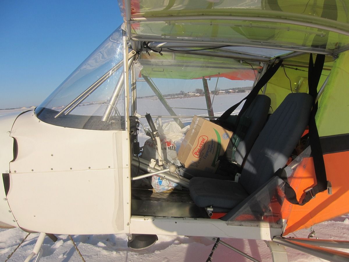

Заправляем топливом основной бак и дополнительную канистру устанавливаю в багажный отсек. Укладываю инструмент и прочие хоз мелочи в отдельной сумке.
Коробочку с гостинцем от Виктора, усаживаю и увязываю на сиденье рядом, чтобы грела своим присутствием 🙂

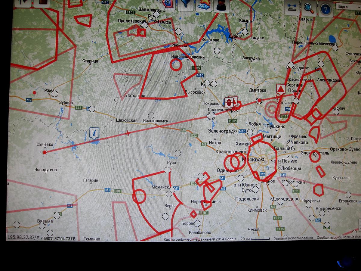

Если обратить внимание на время вылета из дома в 13 20 и прилет в 17 45, а обратный вылет в 16 06, то становится понятно, что я рискую заночевать, где то по дороге.
Поэтому обратный маршрут проложил напрямую на Шевлино, минуя Орловку и перед вылетом предупредил Леонида о своем прилете.
Время рассчитал исходя из путевой скорости в 130 км/ч. дистанция до Шевлино 160 км.

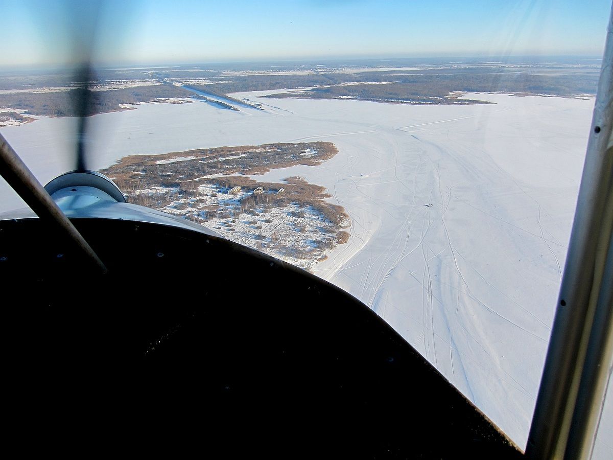

Сразу после взлета, занимаю курс 067 на Шевлино. Уже через 15 минут самолет над живописными местами.
Вазузское водохранилище относится к системе водоснабжения Москвы, оно превышает Истринское, Можайское и Рузское водохранилища, вместе взятые и имеет длину вместе с рукавами 152 км!
Я перелетаю его в нижней части, вот внизу показалась команда то ли спортсменов, то ли рыбаков на снегоходах.
Эх, жаль времени мало, обязательно бы сел на этом огромном аэродроме 🙂
Приподнял объектив,  впереди канал Вазуза-Яуза.

Нержавейка нержавейке рознь. На Киа и Хюндаях, выхлопные полностью из нержавейки.
Все верно, спасибо! В любом случае повышенное внимание новым трубам

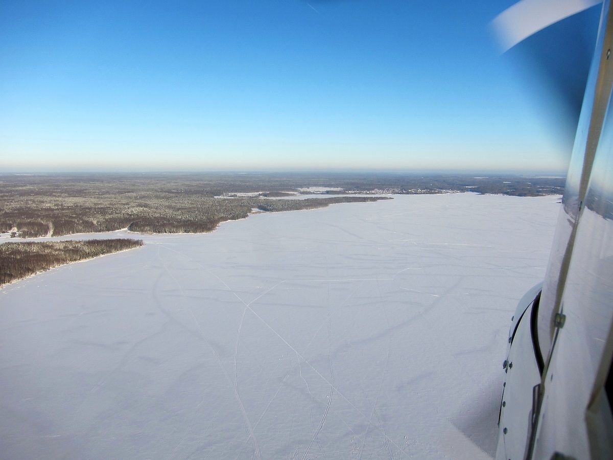

Время 16 33.
Самолет в небе 25 минут. Подо мной яузское водохранилище, лед внизу испещрен рыбаками и лунки видно хорошо. Ближе к берегу на льду, стоит машина, наиболее продвинутый рыбак наверно сидит в ней и рыбачит через окно.
Вот вдалеке появилась деревня с симпатичным названием Аржаники. Оказывается постоянного населения в ней нет.
Дачники?

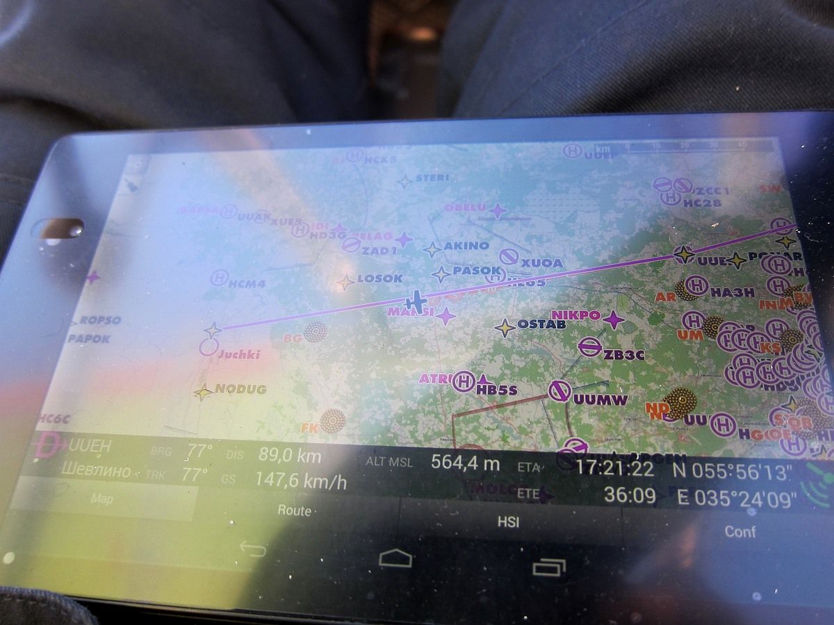

Обороты двигателя выдерживаю чуть больше номинала и самолетик легко скользит в прозрачном воздухе, взгляд на панель приборов скорость в районе 140 км/ч. Отлично!

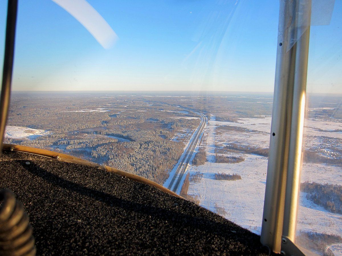

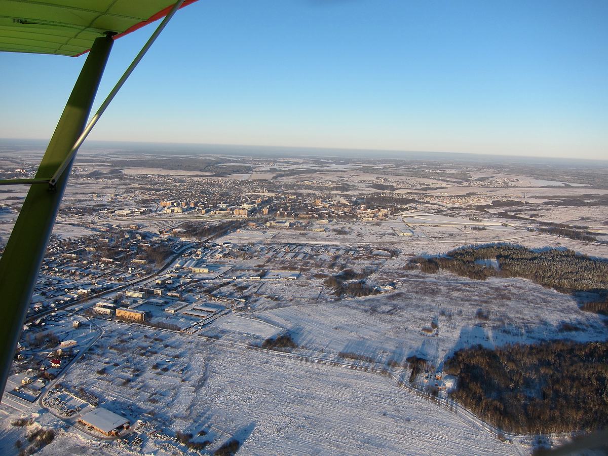

Заканчиваются массы воды подо мной, последний всплеском мелькнуло под фюзеляжем Верхнерузское водохранилище
Еще немного и траверзом проявился Волоколамск.
В 17 01 пролетаю над Волоколамским шоссе. Пройдено сто десять километров, до Шевлино остается чуть больше пятидесяти. С моей скоростью, это чуть больше двадцати минут.
