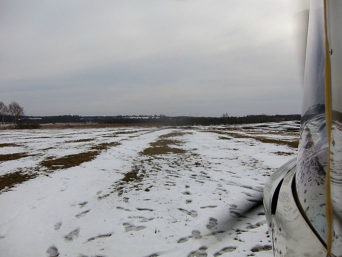

После небольшого отдыха и разговора по душам, готовлю самолет на старт. Пилоты, вышли меня проводить, а Виктор, старший на площадке, прошел по полю, подсказав его состояние.
Ребята реально переживали за погоду и мой взлет, даже предложили оставить самолет и уехать наземным транспортом. Спасибо, Вам, парни!
Я в своем самолетике уверен, поэтому запускаюсь и готовлюсь к вылету.
    175,9 КБ · Просмотры: 204
Закрылки на полную, несколько раз проверяю тормоза на оборотах, вывожу на максимал-поехали!
Снежная каша разлетается во все стороны, небольшой пробег и подняв переднюю стойку разгоняю самолет сильнее, отрыв. Почти сразу правое крыло прижимает к земле, самолет начинает менять траекторию взлета. Чувствую седьмым чувством, что не хватает подъемной силы в бьющем поперек самолета потоке ветра. Прижимаю элероном и педалью противоположное крыло, выводя самолет из крена и поднимая по метру самолет от опасной близости с землей.
Когда чуть подросшая высота дает возможность изменить курс на ветер, меня сразу выносит за полсотни метров вверх. Уже после набора минимальной высоты, убираю закрылки, убавляю обороты и ложусь на заданный курс.

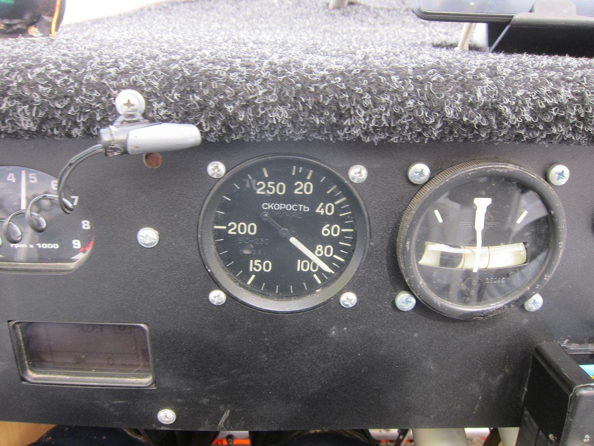

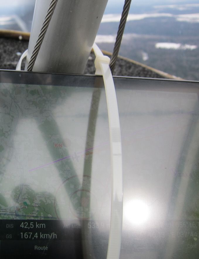

Да, ветерок неслабый! Для наглядности два снимка, приборная и путевая скорости моего полета.

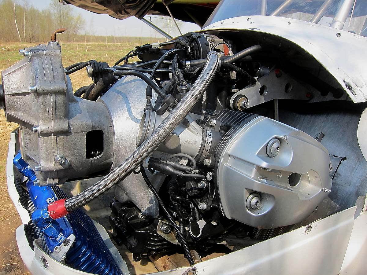

Также, после зимы, сделал полную мойку двигателя. Для этого взял специального шампуня от Керхера, развел нужный процент и нанес обычным садовым распылителем. Через 5 минут все смыл и.. вот результат.
Еще одна радость и два дня проведенных в санчасти Внуково

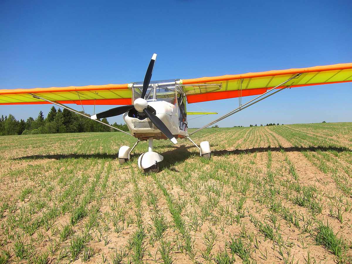

Давно собирался использовать обтекатели от штатных колес СкайРейнджера, но все не мог понять как их приткнуть к широким колесам. В результате, где-то подрезал, а где-то добавил.
Вот что получилось
    195,7 КБ · Просмотры: 217
