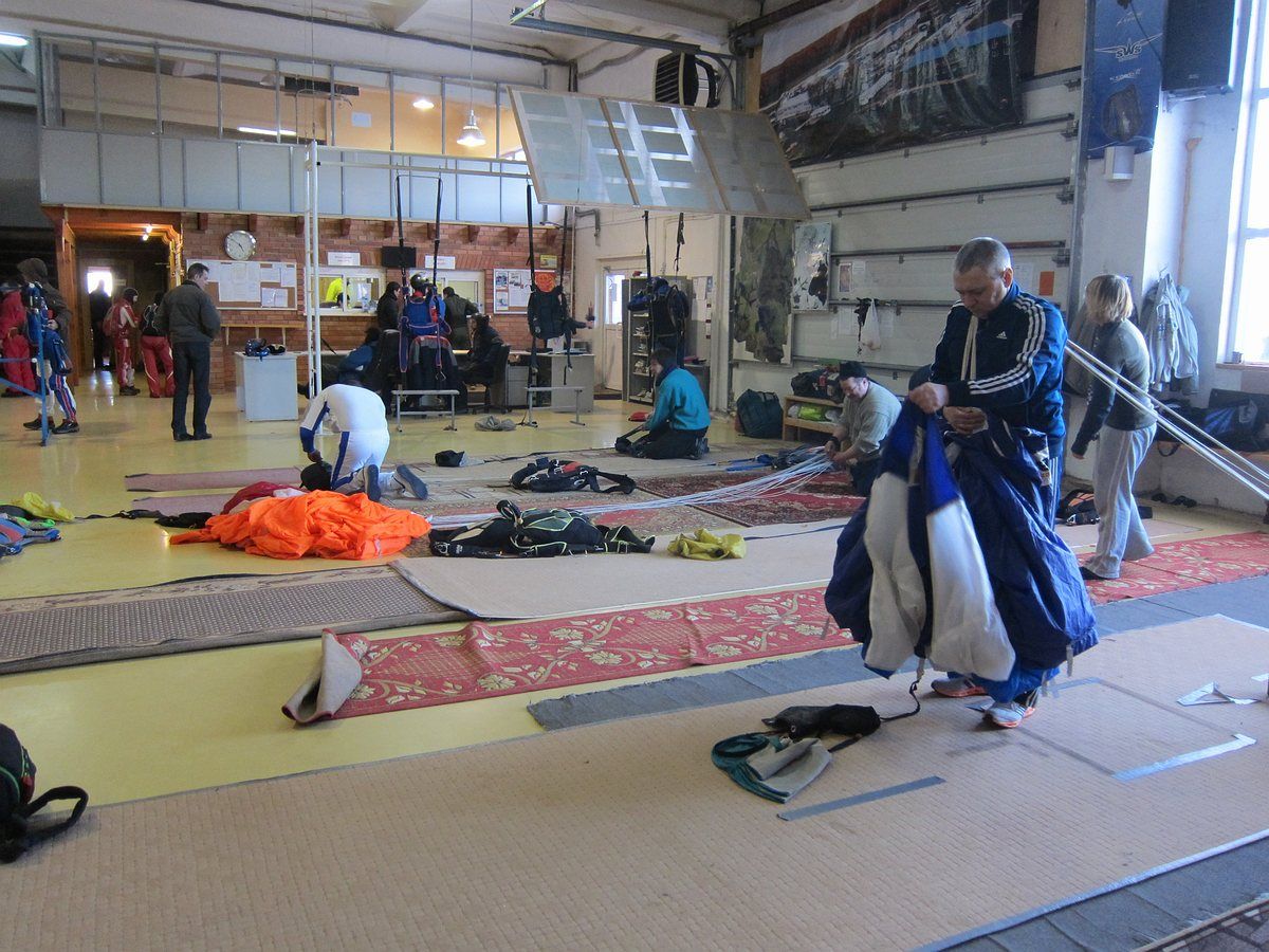

Слева от центрального входа на аэродром, готовятся парашютисты. Здесь их здание, всегда шумно, полно купольно-прыгающего-тянущего стропы, народа. Стрекочет радио, постоянно объявляющее, то запись на прыжки, то старт на самолет.

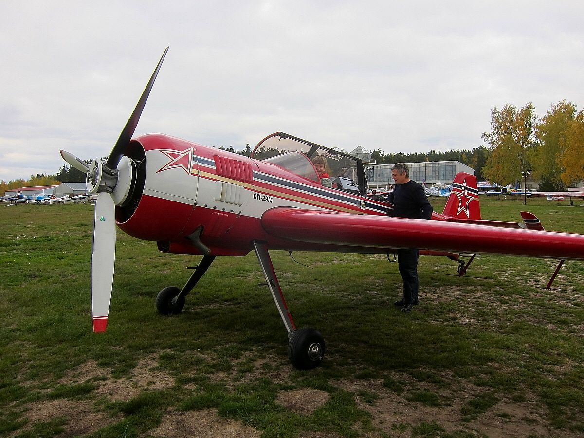

Когда вовсю идут полеты, замечаю как у топливозаправщика скучковались два спортивных самолета. Для меня это в новинку и подхожу поближе. В самолете Су-29 два пилота, на переднем сиденье женщина.
Знакомлюсь, это Елена Климович, знаменитая спортсменка!
    220 КБ · Просмотры: 171
Вы знали сколько наград у этой женщины? И я не знал.. Вот только часть!

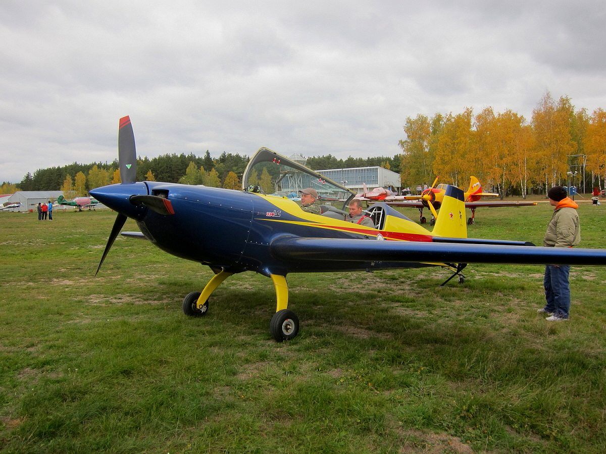

Рядом стоящий самолет, это пилотажная немецкая Экстра с инструктором Михаилом Мамистовым.

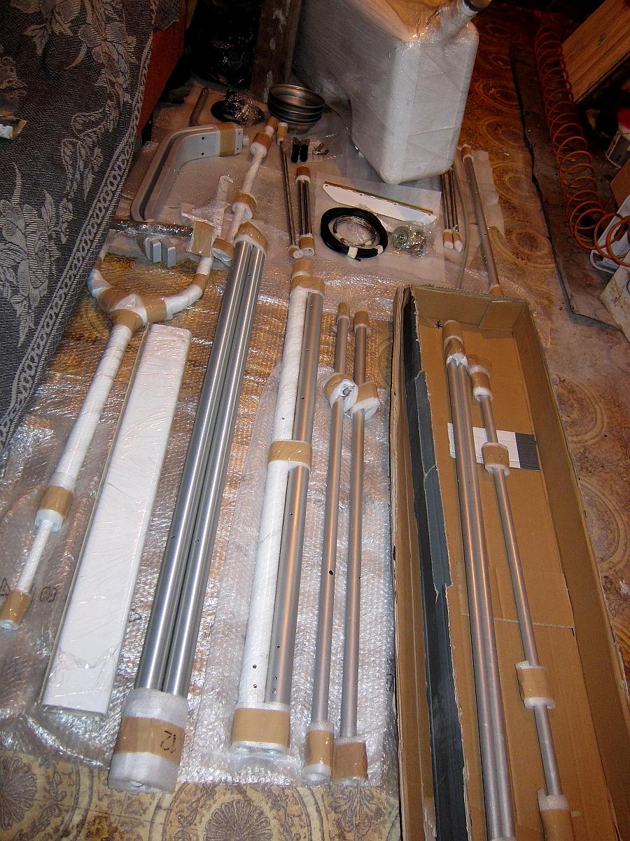

Через три месяца с момента вынужденной, пришли запчасти из Киева от компании Аэрос. Последние недели отправку тормозила передняя вилка, было что то с термичкой на заводе, так сказал Олег Глебыч и таможня забрала порядочно времени. Но и так хорошо, теперь можно не торопясь готовить самоль к зимним полетам.
Все оказалось на месте несмотря на вскрытые таможней коробки и аккуратно упаковано внутри, опять таки спасибо Сергею Павловичу Сергееву из компании Аэрос
Итак, все пересчитал, сверил по описи - соответствует.
Огромную помощь с запчастями, оказал наш форумчанин, спасибо от души!
    220,1 КБ · Просмотры: 192

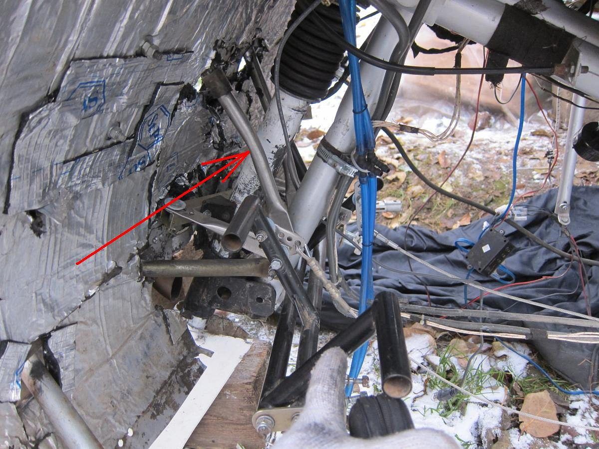

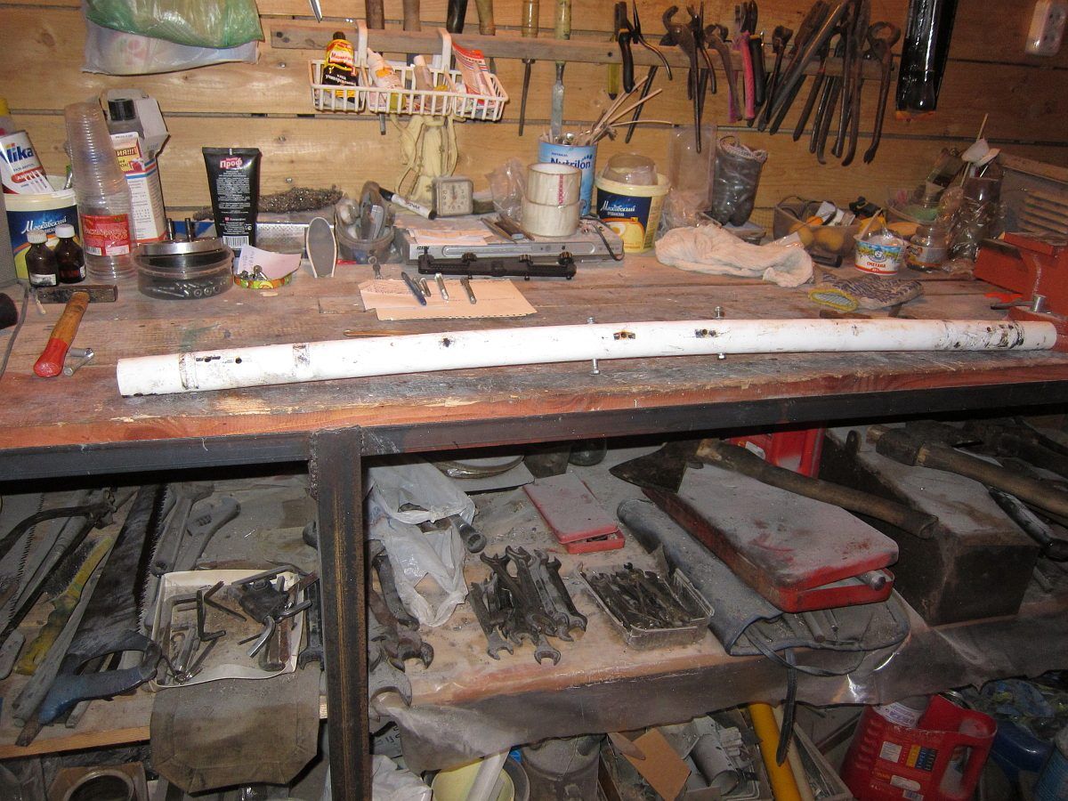

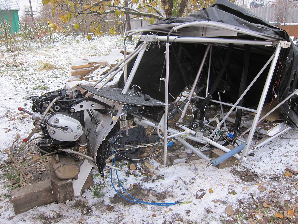

Несмотря на холод и позднее время произвел важнейшую замену стальной нижней трубы, основания шасси. Это позволило сохранить целостность фюзеляжа при дальнейшей разборке.
Снятая труба уложенная на верстаке, говорит о многих приятных секундах при посадке
    223,2 КБ · Просмотры: 187
Далее крутим гайки на ветру и небольшом морозце - необходимо разобрать нижний треугольник труб, образующих пол кабины и узел крепления передней вилки для ремонта и замены. Чтобы разгрузить эти  элементы от веса силовой установки, подвесил фюзеляж за двигатель.
Снял все в течении дня, а под конец удалось снять и поврежденные подкосы моторамы.
    196,6 КБ · Просмотры: 200

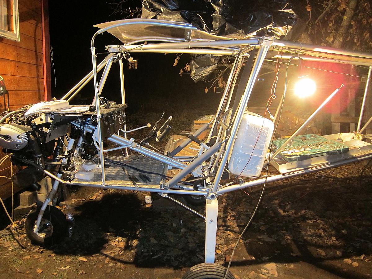

Медленно и уверенно самолетик наконец-то встал на колеса!
Еще очень много работы:  стекло, двери, противопожарная перегородка, проводка. топливная магистраль. облицовка и т.д. и т.д
Но самое главная работа делается-  это меняется или проверяется каждый силовой узел, каждая трубка, каждый болтик и шайба.
Итак,  заменены и проверены основные силовые трубы нижней рамки кабины, боковые вертикальные стойки, раскосы труб и упоры двигателя.
Шасси и передняя вилка установлены новые, также заменены и колесные диски.  Проверил и протянул хвостовую часть фюзеляжа.
Подмерил (на фото) топливный бак изготовленный в Аэрос по заказу.
70 литров бензина, даже со встречным ветром, позволит уйти на полтысячи километров.
Спокойная осень пока позволяет работать во дворе, без крыши над головой.
Всем чистого неба!
