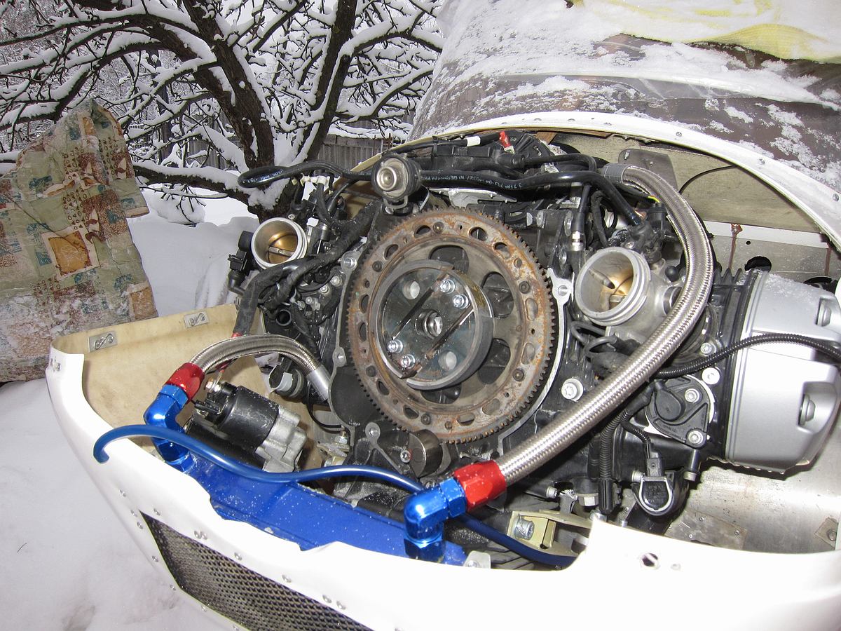

У меня двигатель BMW R-1200GS 2007г.в
Если двигатель с воздушно-масляной системой греется, возможно недостаточен поток воздуха на оребрения цилиндров, но в большей степени, это зависит от величины масляного радиатора и его установки под набегающий поток воздуха.
   У меня радиатор марки Trust style и в нем 14 рядов. Проблем с охлаждением не было.

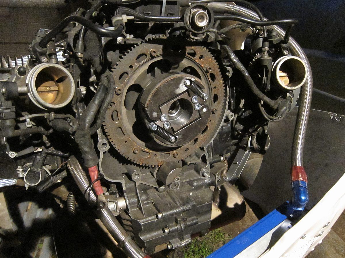

  На самолете установлен редуктор Александра Чернова, изготовлен под этот двигатель с передаточным отношением 3.0 и двумя муфтами,  демпферной и обгонной, для предохранения зубчатой пары от ударных нагрузок, при холостых и малых оборотах двигателя BMW R-1200
  На данный момент, эта конструкция себя полностью оправдывает, редуктор работает на протяжении 3 лет на моем самолете, часто в очень тяжелых условиях Севера и Арктики.
  Несколько раз изменялась конструкция обгонной муфты и подшипников трения промежуточного вала, идет постоянный контроль и модернизация узлов.

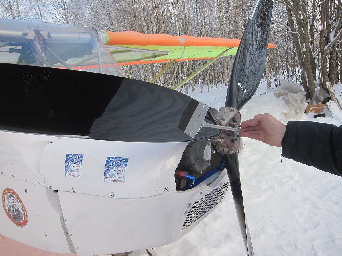

Или фото в таком ракурсе или я не понял в какую сторону у вас гребет винт, сюда по оковкам на винту и углу установки у вас самолет должен летать задом. Покажите, пожалуйста, как и где у вас установлен ПВД, на сколько вынесен вперед кромки.
Приветствую, спасибо за внимательный взгляд, Gleb Sonic
Скай, чудесный самолетик и при известной сноровке русских пилотов сможет даже "летать задом" я в этом уверен  🙂
На фото, если увидите приблизив, винт удерживается на редукторе двумя болтами и развернут на 180 градусов, таким образом мне удобно приставлять линейку и соответственно изменять угол атаки лопастей для регулировки
Понял хитрость. По ПВД покажите?
У вас также не далеко вынесен вперед от кромки крыла ПВД, но стоит он чуть ниже. Не завышает ли показания УС из за уплотнения потока перед кромкой?
Нет или погрешность минимальна, по практике сравнения с другими приборами определения скорости
Ясно, спасибо. У меня к ПВД через тройник подключен УС и EFIS, обе четко показывают приборную скорость, но она выше минимум километров на 6 чем путевая в штилевых условиях, по тому же EFIS и прочим GPS. т.е. с приборами все ок, проблема с местом установки ПВД.

1. Термо режим двигателя.
Во первых на СкайРейнджере хорошо продумана схема обтекания воздуха внутри моторного отсека, нет местных перегревов и у меня стоит выхлопная система из достаточно толстых труб пищевой нержавейки, также не перегревается, несмотря на установку вблизи противопожарной перегородки.
   Система охлаждения двигателя маслом регулируется термостатом и по показанию электронного датчика температуры всегда в рабочей зоне. Пометка.
а. Я не начинаю полетов пока температура масла не подошла к рабочей зоне.
б. Перегрев масла можно получить при запуске и работе двигателя без воздушного винта, будьте внимательны.

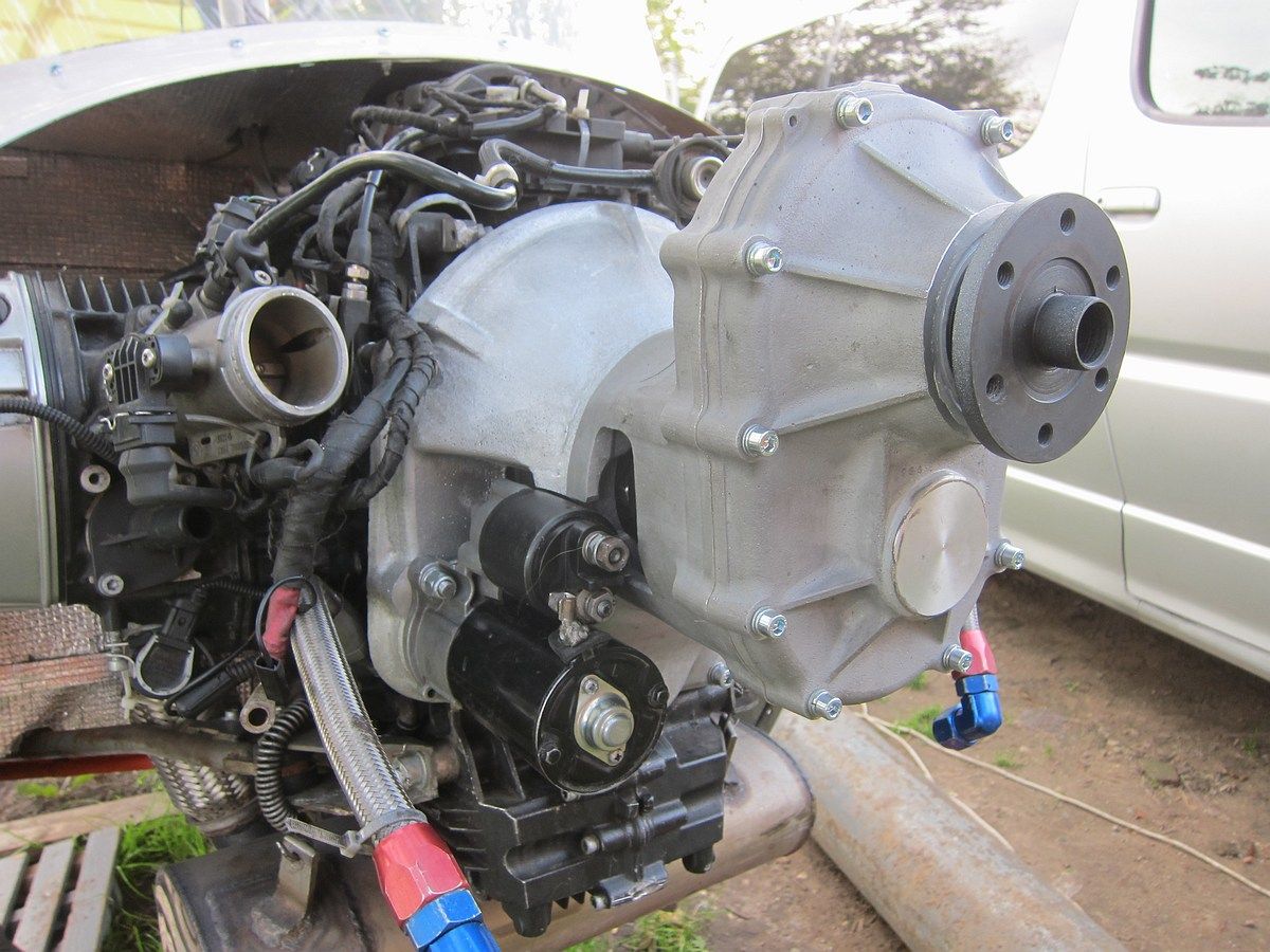

  Еще раз хочу отметить. Для установки винта в тянущем варианте с нашей ВМУ используйте болты повышенной прочности выше 8.8, по возможности с фиксацией контргайками.

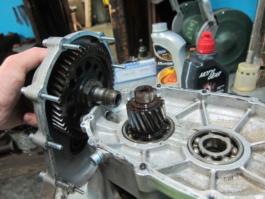

  Прикрепляю фото состояния шестерен редуктора Чернова во время ревизии на полярной станции Сопочная Карга.
Состоянием масла, подшипников и шестерен, остался доволен.
Всем удачи в небе и на Земле!

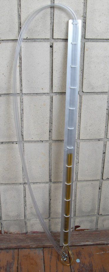

  Я делаю народным способом.
В длинную прозрачную трубку заливаю масло двигателя, мой Мотюль красного цвета и его хорошо видно, трубочка вывешивается  и масло находится по обе стороны цилиндров.
Концы этой трубочки одеваю на входы дроссельных заслонок, в какую сторону цилиндра при работе двигателя масло вытягивает при холостых и средних оборотах, ту сторону регулировочный винт тяги газа заслонки вкручивается или выкручивается чтобы привести уровни масла трубочки в обоих цилиндрах к одному знаменателю.
