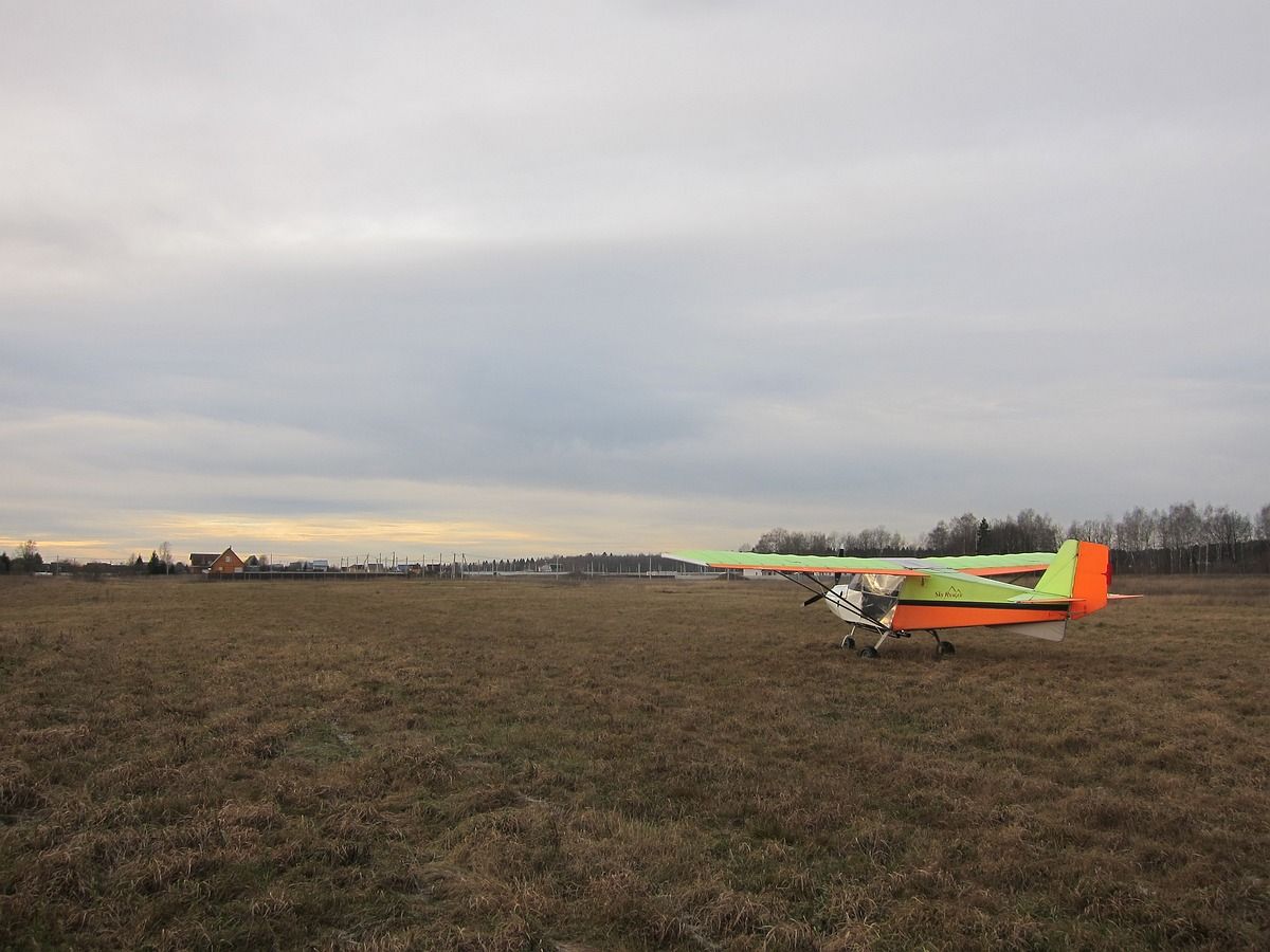

Поздняя осень прошлого года, запомнились слякотью и отсутствием мороза.

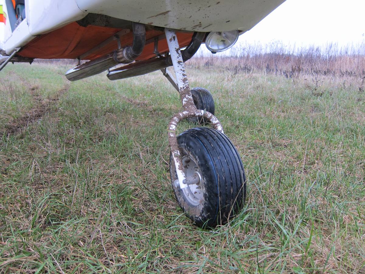

Шасси моего самолета прошли небольшую модернизацию и вместо родных колесиков 13х5.00 6" установил 15х6.00-6 от alersandr Передняя вилка изменена на больший размер колеса, спасибо Петру и Евгению из СКБ МТУГА
  На задних ступицах установил небольшие проставки, чтобы шины не задевали тормозные машинки.
Теперь самолет приобрел поистине вездеходные качества

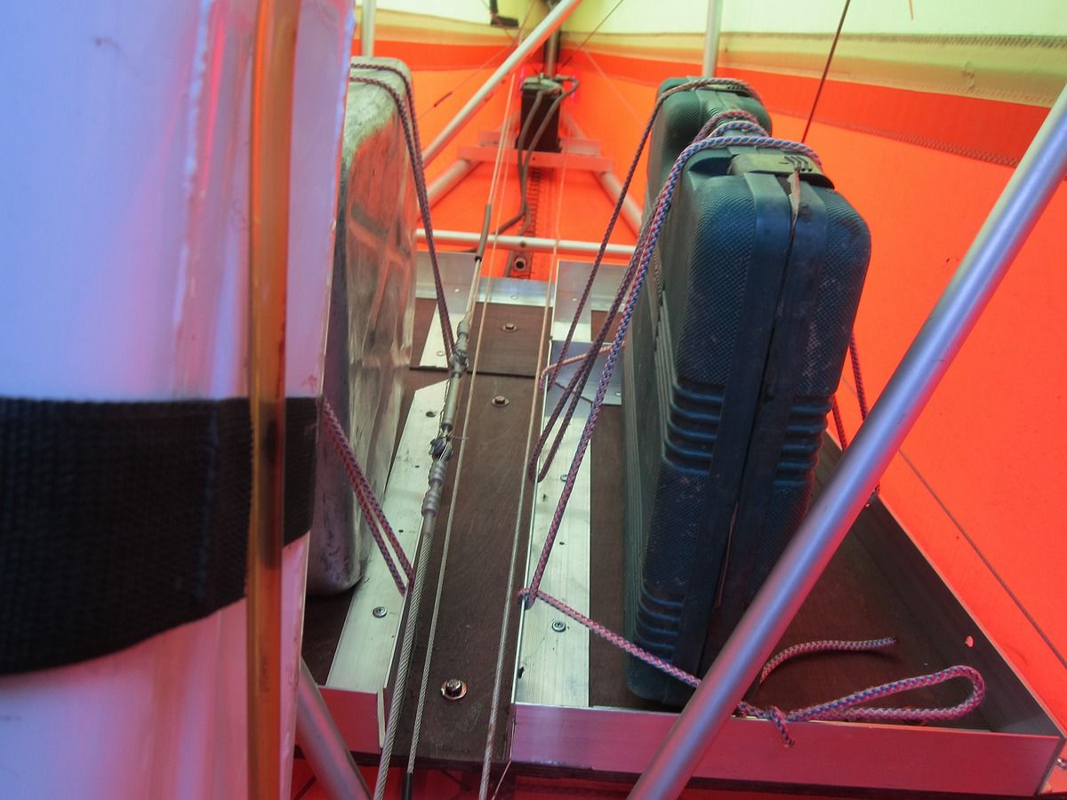

  На нижних трубах образующих фюзеляж, установил полку для крепления запасных частей, инструмента и т.д.
Теперь при загрузке самолета и полетах одного пилота, центровка стала комфортнее, а самолет в полете сбалансирован

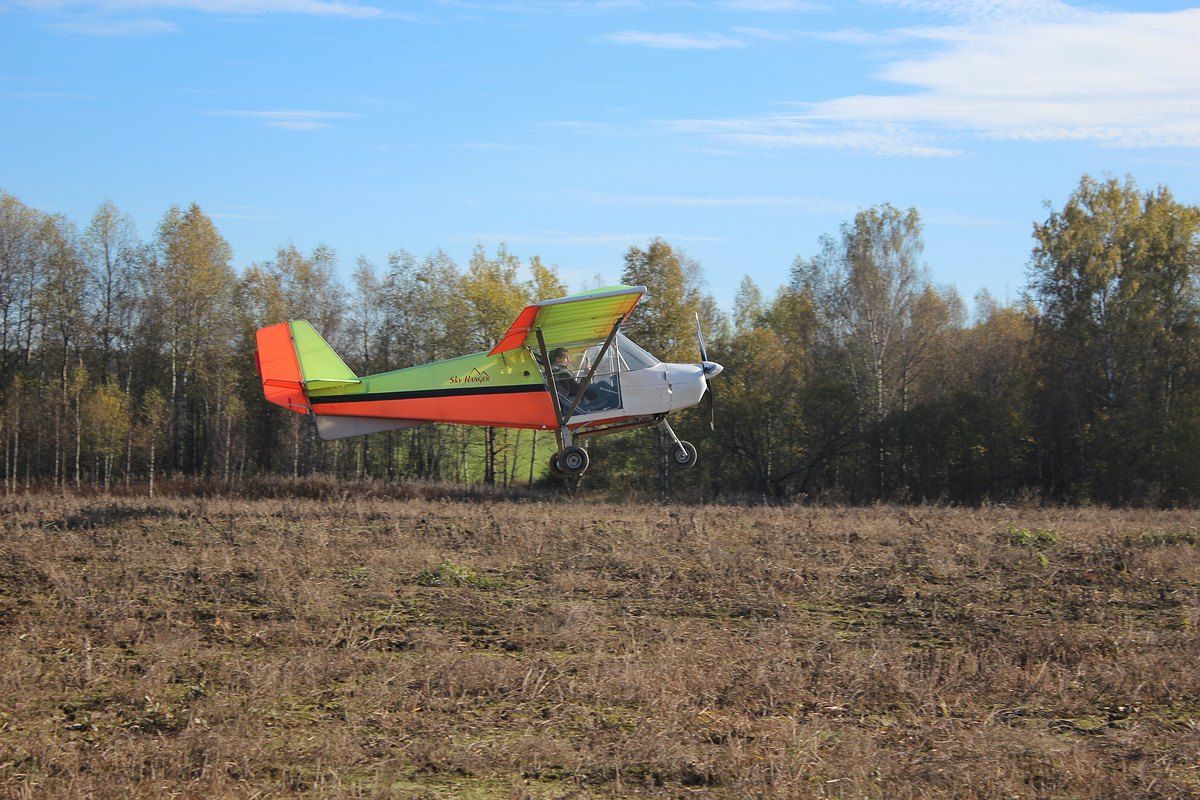

В полетах отрабатываю посадки на различном грунте с различными погодными условиями.

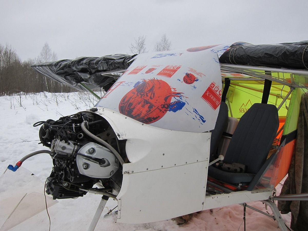

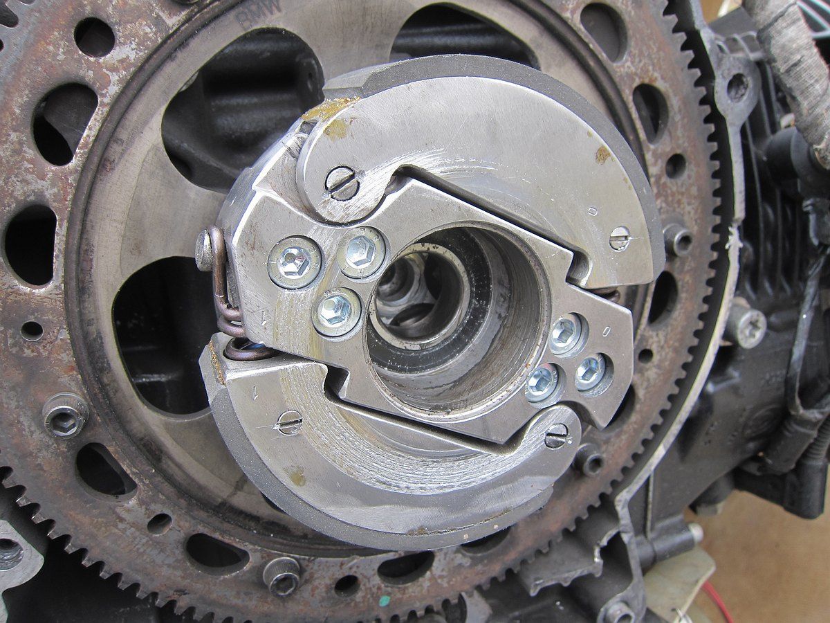

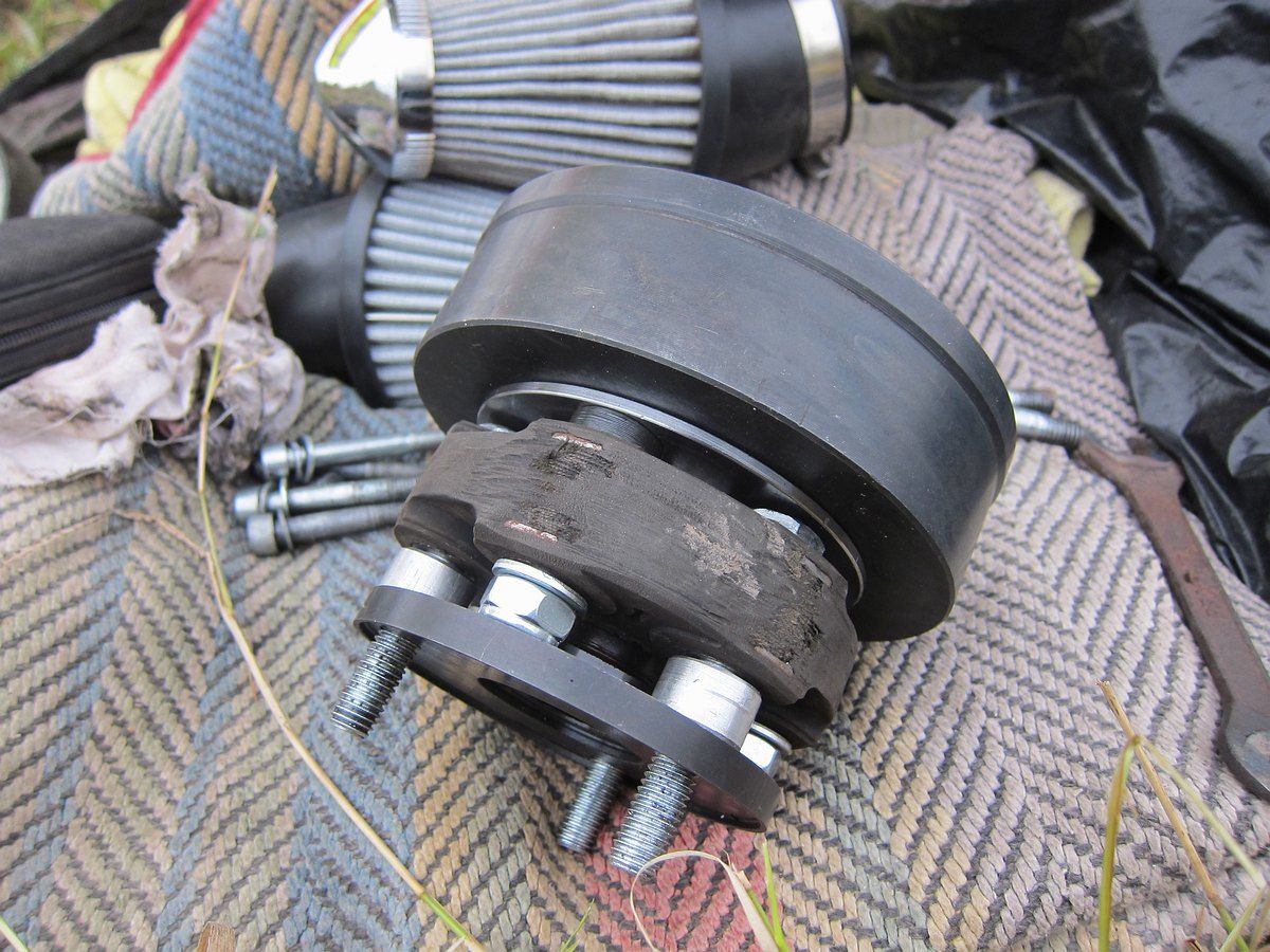

Отработав на местных маршрутах еще с десяток часов, снял редуктор с самолета, для его диагностики. В этот раз диагностирую внешне и сообщаю результат конструктору.
Напомню, что эту модель Александр Чернов разрабатывает специально для двигателя БМВ.
Сейчас установлена новая обгонная муфта, взамен прежней, узкой. Конструкция центробежных кулачков сейчас намного надежнее и толщина фрикционных накладок шире.
По фотографии заметно, что износ накладок минимален, это радует.
С другой стороны, сейчас проведена работа над заменой конструкции осей кулачков, поскольку при недостаточной фиксации на клею, происходит их постепенное выворачивание.
Верхние части болтов фиксирующие пружины лепестков, будут утоплены в новой конструкции. На фото пришлось сточить выступающие края.
Требуется небольшая доработка в размерах, есть задевание лицевого корпуса обгонной за стенку чашки. Я сделал небольшое  колечко от обоймы подшипника и посадил на вал перед чашкой.
К демпферной муфте претензий нет. Узел рабочий и давно не требует внимания.
Отдаю дань мужеству конструктору, сделавшего оригинальную и работоспособную конструкцию к отличному, но норовистому двигателю!

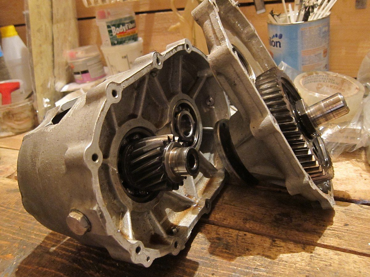

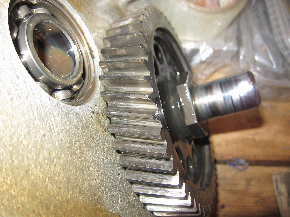

Сам редуктор был перевезен домой и разобран в мастерской.
Осмотрел шестерни и их сопряжения, фотографии прилагаю.
Несмотря на ударные нагрузки, присущие BMW R-1200, передаточный механизм находится в хорошем состоянии.
Кстати, работа нашего движка действительно отличается некоторыми особенностями. Например, после запуска я ощущаю ударные импульсы почти до 2500об\мин по тахометру. Поэтому, несмотря на повышенные обороты, предпочитаю прогрев двигателя на оборотах не менее 2500!
При  перемещении самолета к месту взлета и прогонам по полосе, обороты двигателя стараюсь набирать плавно быстро, чтобы быстрее пройти болезненный диапазон. Этого же, кстати,  рекомендовал и конструктор редуктора, А.Чернов.

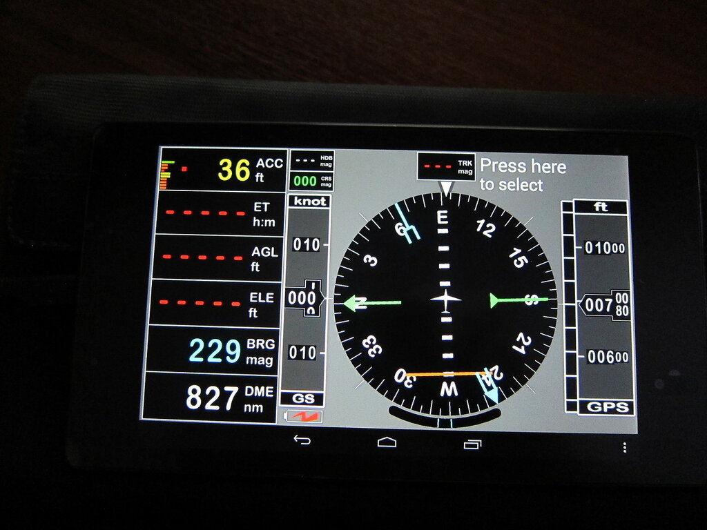

Провел первые тренировки в сумерки и ночью. В помощь мне работает навигационная программа FLY is FUN
Как гласит описание,  "программное обеспечение  этой программы предоставляет возможность использовать ILS подход, VOR, NDB, DME, RNAV навигации без ILS / VOR / NDB / RNAV оборудования на борту."
Пробуем!
Обзорная фотка экрана программы.
Здесь, справа от указателя курса индикатор глиссады и указатель заданной высоты, а слева заданная скорость и шкала скорости.
У меня на борту нет барометрического датчика высоты, который должен быть подключен к планшету, с него получает сигнал программа. Использовал свой самолетный, а встроенный в прогу альтиметр от GPS, использовал как дополнительный.
Принцип захода был такой.
Выхожу на посадочный курс с высоты 200-300 метров, предварительно забив в программу координаты начала посадочной площадки. У меня подходы осложнены тем, что на подходе к ВПП, проходят ЛЭП и отдельно стоящий сбоку недостроенный коттедж.
Снижаюсь наблюдая за показаниями высотомера и приближения к посадочной точке по программе.
На расстоянии 300-200 метров, выдерживаю скорость 90-80, высоту 50-метров и окончательную посадку провожу визуально в свете прожектора самолета.
Никаких посадочных огней, только расчет и глазомер..
Из опыта тренировок - чаще можно попасть на посадку с креном или получить подлет после касания. Речь о том, что высота над заснеженной поверхностью в свете фары обманчива и посадка под фару требует более аккуратного подхода к земле.

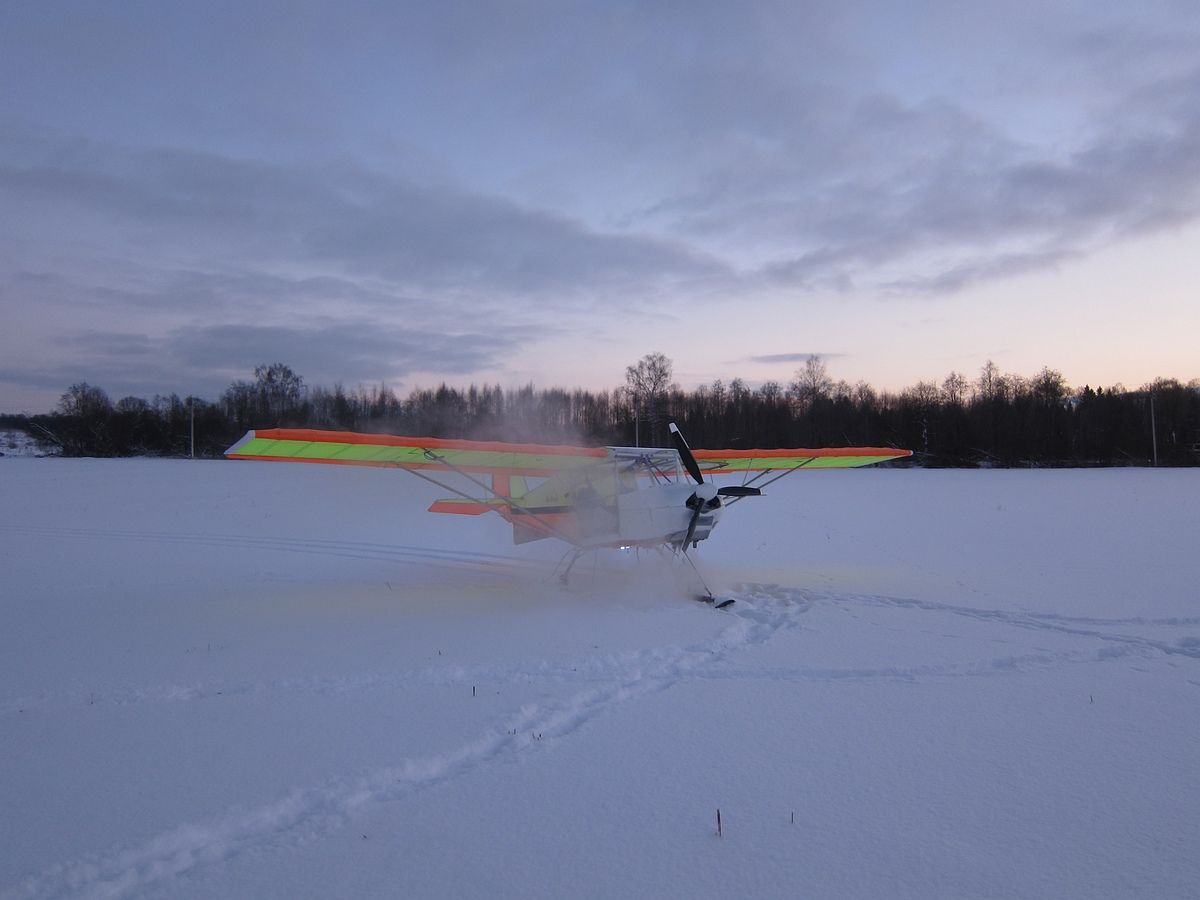

Выбрал по карте поле с озером.  Маршрут проходит над полями, лесами и ..карьерами.
Поле оказалось с солидным уклоном, после озера лес.

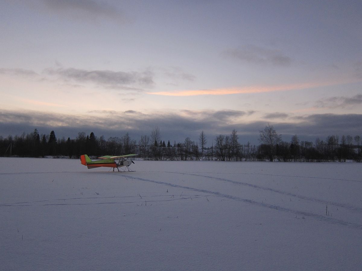

Тренируюсь в посадке с подбором, вечереет, мороз усилился.
Заход из-за возвышенности на поле, посадочная дистанция увеличивается из-за трудности определения точки выравнивания на склоне. Два раза захожу с перелетом- ухожу  на второй круг.
Заход нормальный, посадка.
Из-за уклона скорость гасится медленно, рассчитываю дистанцию пробега,  есть сомнения.. Обороты максимал, взлетный режим.
Следующую посадку закрылки выпустил максимально, снизился заранее, посадка в норме

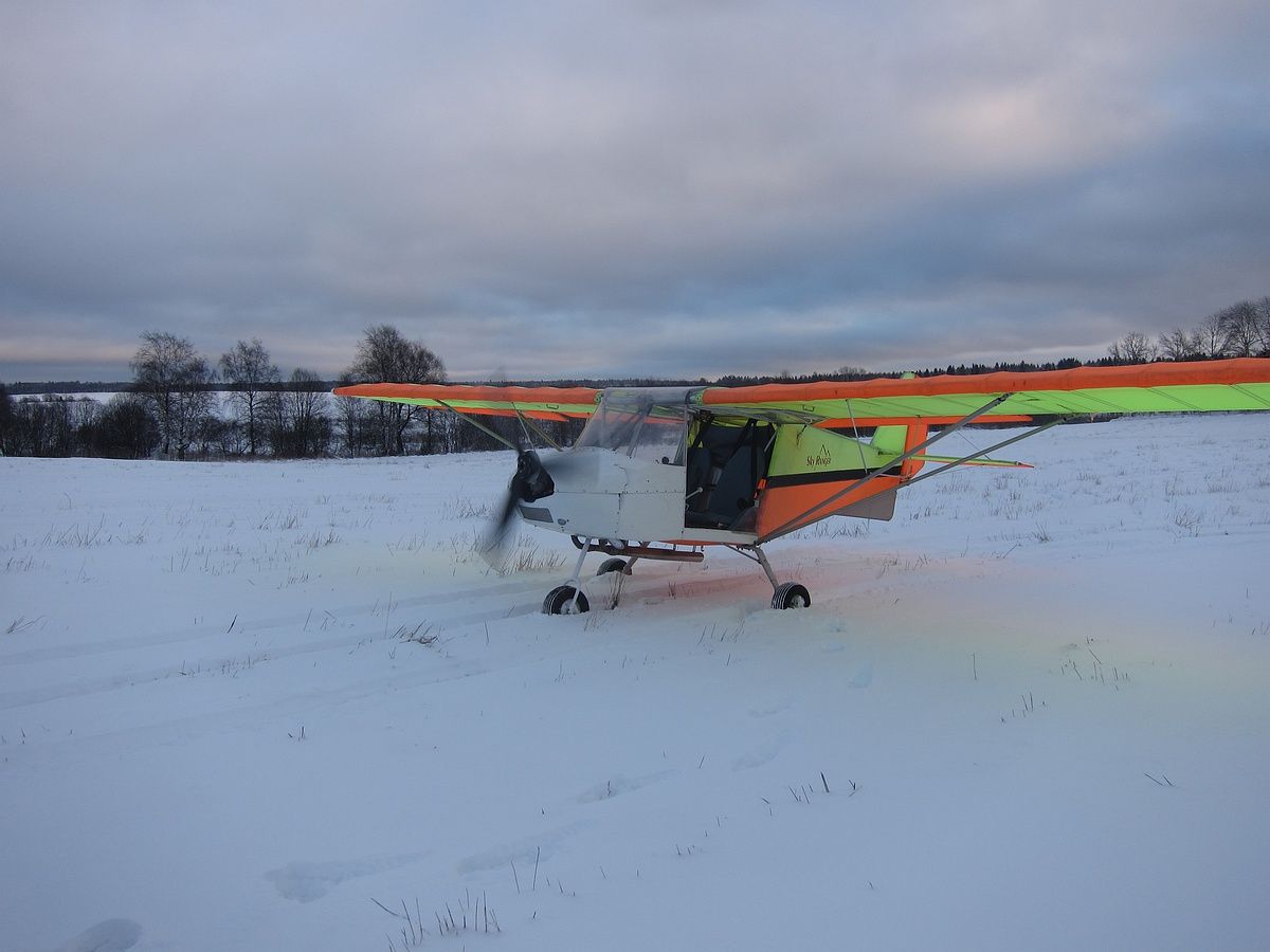

Ой, нехорошая фотография, где снег почти выше оси колеса... занесёт и развернёт на пробеге-разбеге и глазом моргнуть не успеете... на таком снеге - только лыжи!

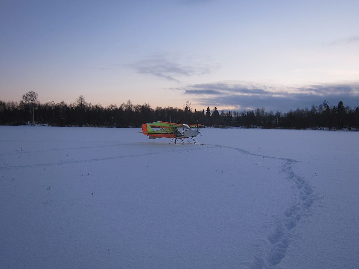

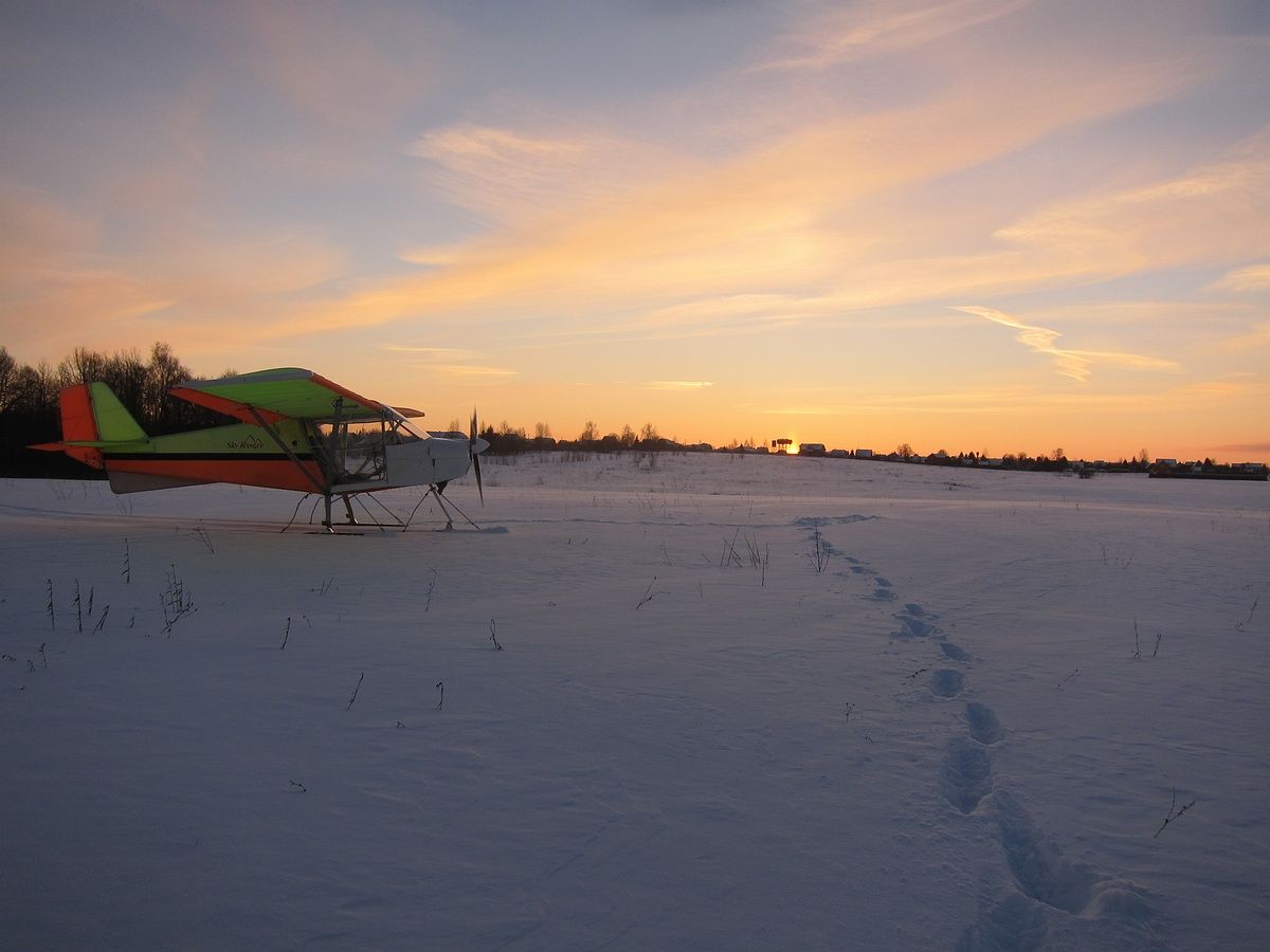

К вечеру мороз усилился до -20, я немного прогулялся в звенящей тишине. Так хорошо и свободно дышится на природе, здесь нет ни машин, ни людей.
Только я и мой Самолетик 🙂

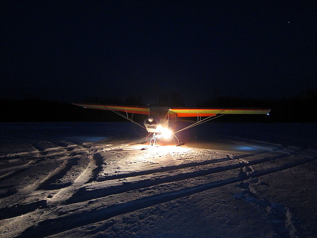

18 00. Я на озере и время возвращаться. Включаю питание, жду пока пройдет процесс тестирования на моем БМВ, включаю стартер и в ответ слышу вялое прожевывание маховика.
Приехали 😱
Аккумулятор, стоящий в хвосте самолета на морозе в полете, потерял часть емкости и тихо уснул. Ну что тут делать, прикуривать негде, да и вечереет быстро!
Пришла в голову мысль.
Перемещаюсь в хвост самолета, снимаю рукавицы и начинаю обнимать своего электрического друга ладонями. Замерзают руки, грею руки, потом по-новой.
Кто бы рассказал, не поверил! 🙂
Через 15 минут отличный запуск!
Теплый выхлоп окутал замерзший самолет...
