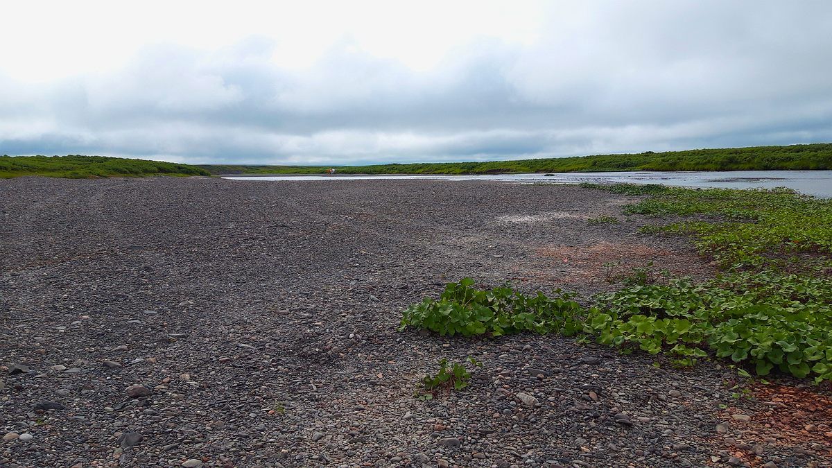

Скучно жить пилоту )) промерил шагами этот участок и насчитав полных 130 метров прямо в глухие заросли, разметил вешками, уже зная что тут можно посадить мой самолет.
Пусть эта полосочка будет на будущее, навсегда оставшись в памяти..

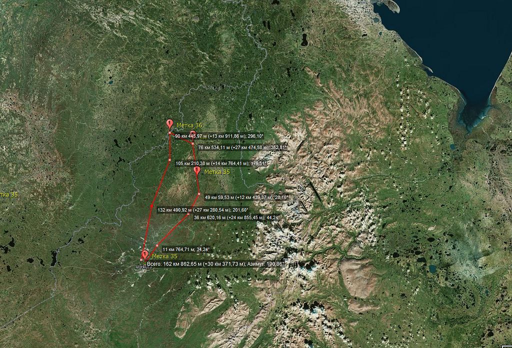

Обратный путь вдоль западного склона возвышенностей Пембой и Сидяпэ.
На 250-400 метров от поверхности шел Северок со скоростью 105-130 км/час. Здесь уже вообще нет дорог как с восточной стороны, что заставляет над сверкающей красками тундрой быть во внимании.
Полетное время 45 мин, расстояние по прямой 80 километров.
Заход к городу через Цементозаводский район, посадка в 12 40, Четко.
Так завершился непростой туристический заброс и плюс две посадки с подбором в районе рек Хальмер-Ю и Силова-Яха, общей протяженностью 160 километров.

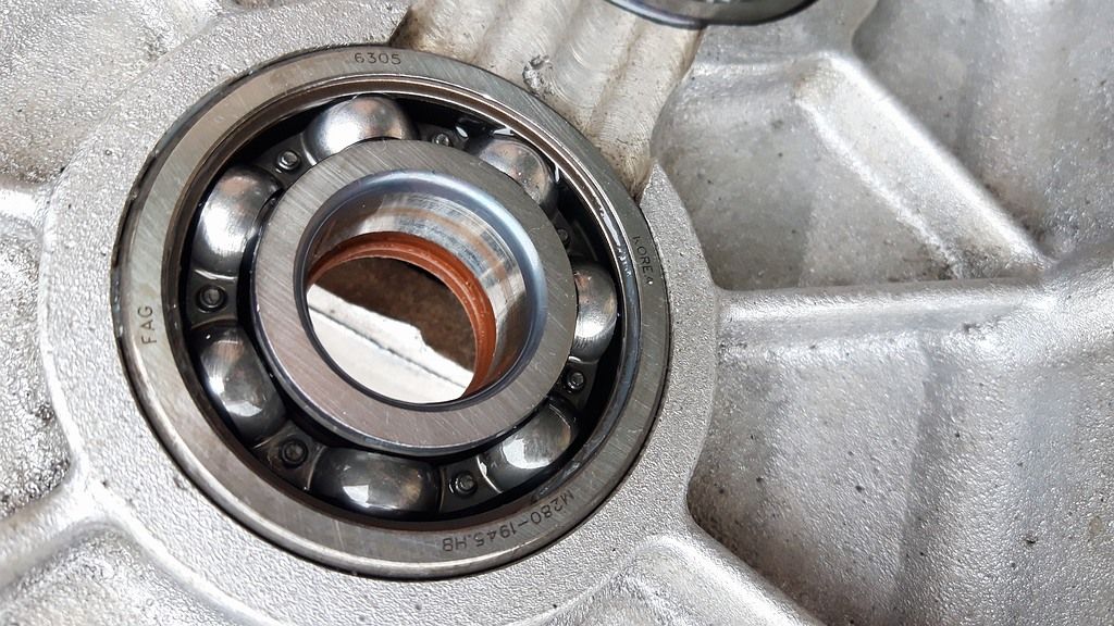

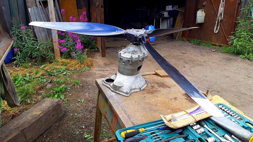

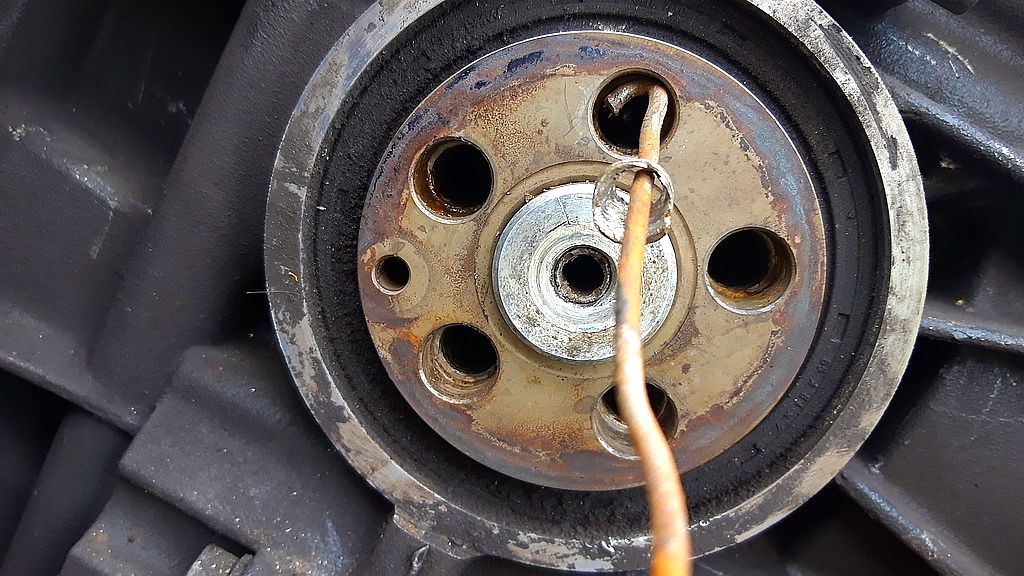

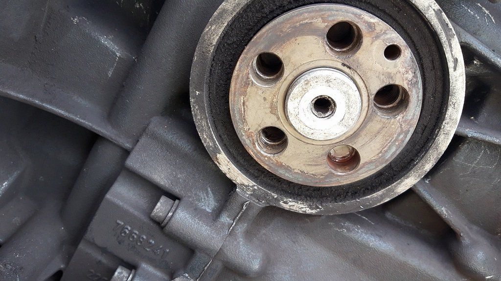

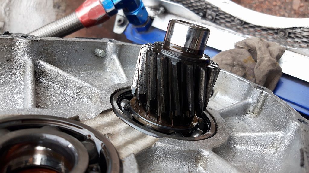

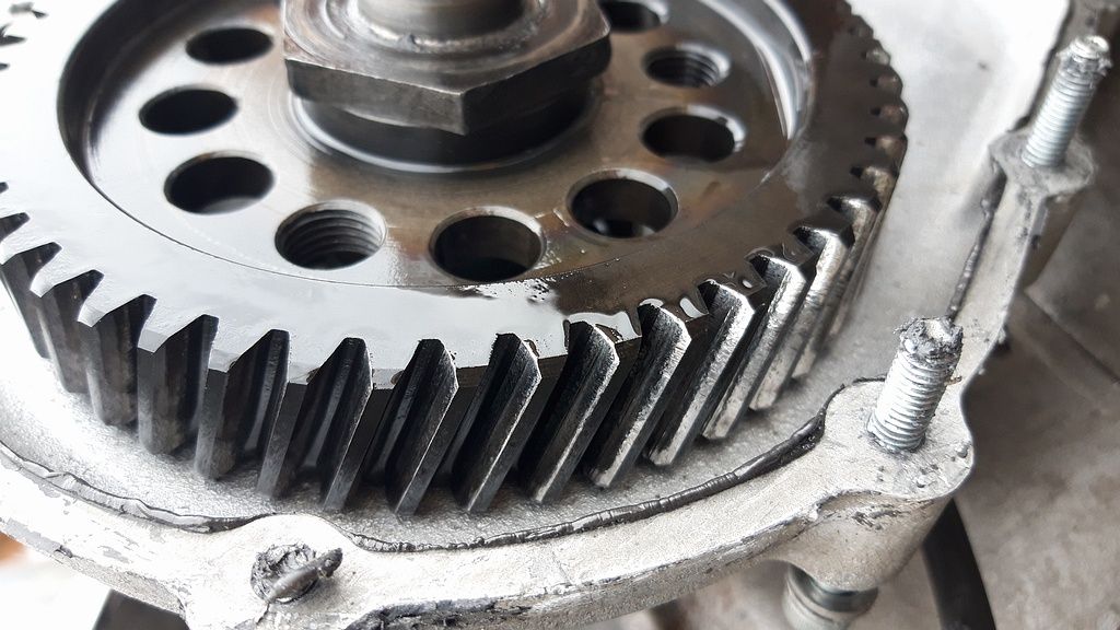

Осмотр редуктора.
Так и не смог я пока докопаться до причины возникновения периодической вибрации на корпусе самолета в полете, которая продолжается уже не месяц и не два. Потому разбираюсь все глубже и глубже.
В этот раз располовинил обе части механизма, сделал фото и отправил конструктору Александру Чернову состояние шестерен, валов и подшипников.
Своим взглядом нареканий эти детали не вызвали, впрочем немного смутила меня блестящая полоса на хвостовике вала в месте посадки в подшипник. Как мне показалось тут возможно проскальзывание в обойме, но Сан Саныч этот вариант отверг.
Состояние обгонной и демферной муфты отличное, а вот подшипник промежуточного вала на маховике двигателя я заменяю или набиваю смазкой довольно часто. На него приходится весьма большая температурная и силовая нагрузка.

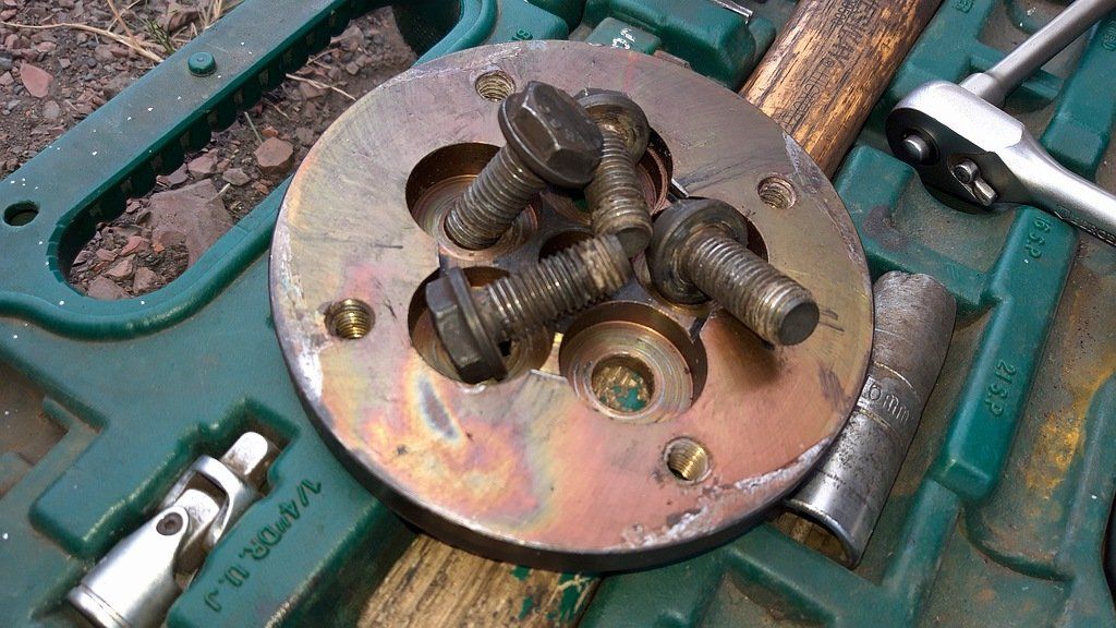

Решил проверить крепление дюралевой проставки к маховику и тут меня постигла беда. При протяжке маховичных калёных болтов один из них лопнул и в теле коленвала остался заломыш.
Как говорится слезами горю не поможешь и я оперативно нахожу через инет и телефон в Москве уже знакомую мне разборку BMW, оплачиваю отправку двух таких же оригинальных болтов сюда в Воркуту и после мчу на базу в сторону п.Советский к своему другу, Вадиму Повонскому.
От Вадима едем уже с инструментом и мастеровитым сварщиком Колей. С собой мощный шуруповерт с насадками, керн и еще чего-то.
С помощью невероятных усилий и какой-то матери, удалось в немецкой качественной стали длиной всего в тройку витков резьбы заломыша засверлиться.
Задача ведь и не зацепить внутреннюю часть, ибо в ней вскоре поселится новый болт и возьмет вновь огромную нагрузку от двигателя.
Так вот, теперь этот просверленный заломыш начал ходить внутри по резьбе, а потом развернувшись в глубине благополучно застрял. Мучались зачетно. Были мысли даже оставить этот кусочек, но так делают только слабаки, а не пилоты 🙂
Проставился Коле и угостил его недавно пойманным хариусом.
А на следующий день уже сам медленно и аккуратно ковырялся с этим обломком.
Торжествующий результат на снимке отправил Вадиму.
Посреди моих ковыряний на базе, происходили разные интересные погодные и стихийные случаи. То радуга, то хаски с боевой упряжью. Все это очень красочно оттеняло мои работы. 🙂
Ну это ладно, но во-первых я не могу ждать неделю-полторы прихода злополучных болтов, а во-вторых, не дело, что этот самый болт держится внутри на трех нитках резьбы. На фото выше видна рабочая часть болтов . Объездил все автомагазины, искал что то похожее.

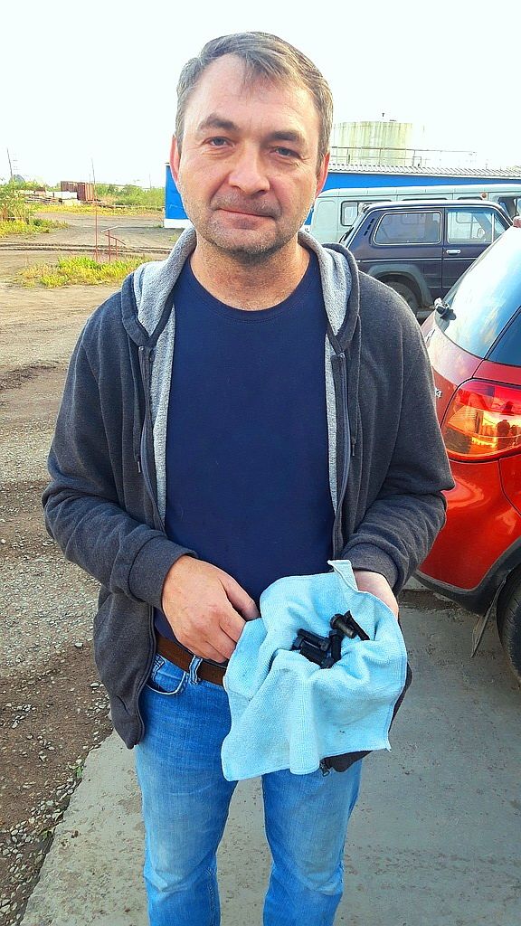

Еду в воркутинское депо к моему хорошему знакомому, отличному токарю Виталию и от него слышу - Не переживай, сделаю тебе новые болты из хорошей стали.
Передал Виталию все нужные размеры и в этот же день забрал готовые закаленные болты! Длиннее на указанные мною 15мм. Был очень рад!
Спасибо, Виталий!

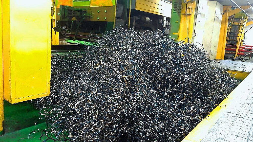

Здесь же в депо я впервые увидел как токарь протачивает колеса огромному тепловозу, собирая рядом красивую гору переливчатой стружки.
Настало время окончательных сборов, проверил под максимальной нагрузкой работу двигателя и винта, после этого не поленился и еще раз все снял и убедился что новые болты не тянутся и отлично держат проставку, являющейся через обгонную муфту передачей вращения на винт.
Окончанием работ, по совету Александра Чернова еще раз проверил угол атаки винта.

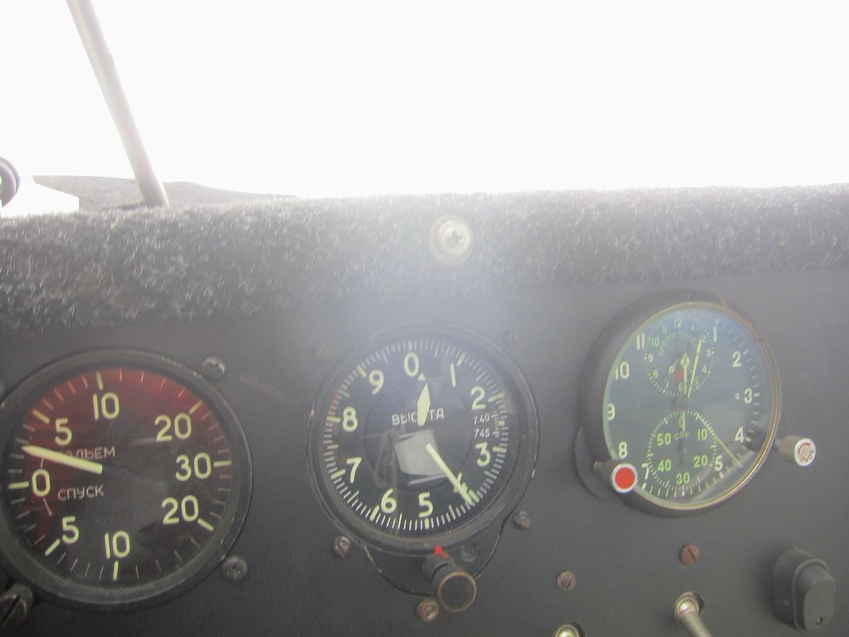

Вылет в 6 50. Температура воздуха +9 градусов. Набор высоты очень плавно, груз дает себя знать.
Даю смс о вылете в Каратайку, мой друг Эдуард Нефедов уже не спит и теперь отслеживает полет. Компактно расположенный посередине тундры Воргашор оставляю по правому крылу.
На фото чуть выше поселка виднеется полоска грунтовой дороги. Кто бы знал, что именно по ней через три недели я буду возвращаться из экспедиции сидя сверху на здоровенном вездеходе.
Высоту постепенно повышаю к "сороковой" стратегической высоте 207 метров , где стоит стальной знак - тура. Здесь на вездеходной дороге идущие с севера машины обычно делают перекур и могут сделать первые звонки по сотовой связи. Прошел ее на полтысячи метров.
Здесь же проходит и рубеж зоны С, аэродрома Воркута.

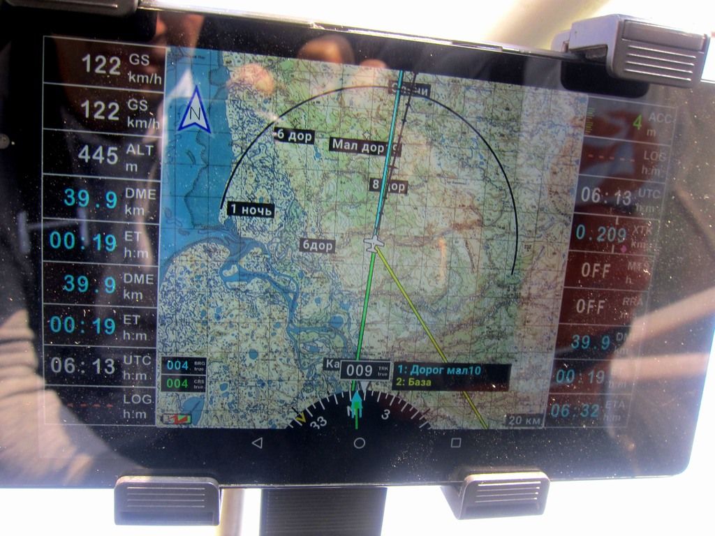

Полет продолжается.
Скорость от 105 до 118 километров в час - совсем небольшая, если учесть, что дует лёгенький боковой-попутный юго-восток.
Разогнаться особо и не получится - из-за максимальной загрузки Северок идет первое время на закрылках в первом положении и уже позже, по мере выработки топлива выходит на обычные режимы.

Из того что видел выше, смею предположить что срезало самодельные болты во время полёта. Из за этого отказ силовой установки но не отказ самого двигателя. Движок визжал из за заброса оборотов а тяги не было. Свободно вращающийся воздушный винт только увеличивал воздушное сопротивление. Плюс возможный перегруз усложнил вынужденную посадку.
Токарь конечно хороший, но соблюсти технологию изготовления оригинальных немецких болтов с прочностью 10.9 как там стоят — это вряд ли.
Даже если бы дождались тех двух болтов что отправили почтой, это бы не решило проблему. Остальные тоже повреждены, просто не сломались в тот момент. Микротрещины в метале болтов уже присутствовали .
Единственный вариант был это только менять ВСЕ болты на другие оригинальные .
НО !!!
Это не решило бы проблему. Болты самодельные сломались из за вибрации которая не была устранена.
И новые оригинальные срезало бы то же , но попозже.
На мой взгляд причина вибрации из за дисбаланса группы демпферной и центробежной муфт. Возможно выработка или износ резиновой демпферной. Фото не видел, не знаю.
Сам сталкивался с подобной ситуацией на таком же BMW моторе но редуктор другого производителя.
Самолёт благополучно посадил на кукурузном поле.
Сделал вывод- самолёт (движок) предупреждал меня вибрацией - Я проигнорировал но легко отделался.
К счастью всё обошлось
Посадка в моем случае была в 1 км от аэродрома.
И я понимаю автора . Он оказался в сотнях или даже тысячах километрох от своей базы и очень хотелось улететь а не уехать.
Но спешка в авиации чаще всего приводит к обратным результатам.
Очень жаль и ясожалею.
Читал эту ветку и восхищаюсь отвагой пилота.
Токарь ни какие технологии не соблюдает, он за размеры отвечает и качество поверхности. За закалку отвечает термист. А их в России днем с огнем не найти.)
НО !!!
Самая правдоподобная версия: редуктор черновский розвалился.
Сейчас по посадке назначено расследование от МАК (Международный авиационный комитет) и далее они передают данные автоматом по надзорным ведомствам
Надо воздержаться от коментов и предположений. Виктору сейчас и так пришьют не знамо что.

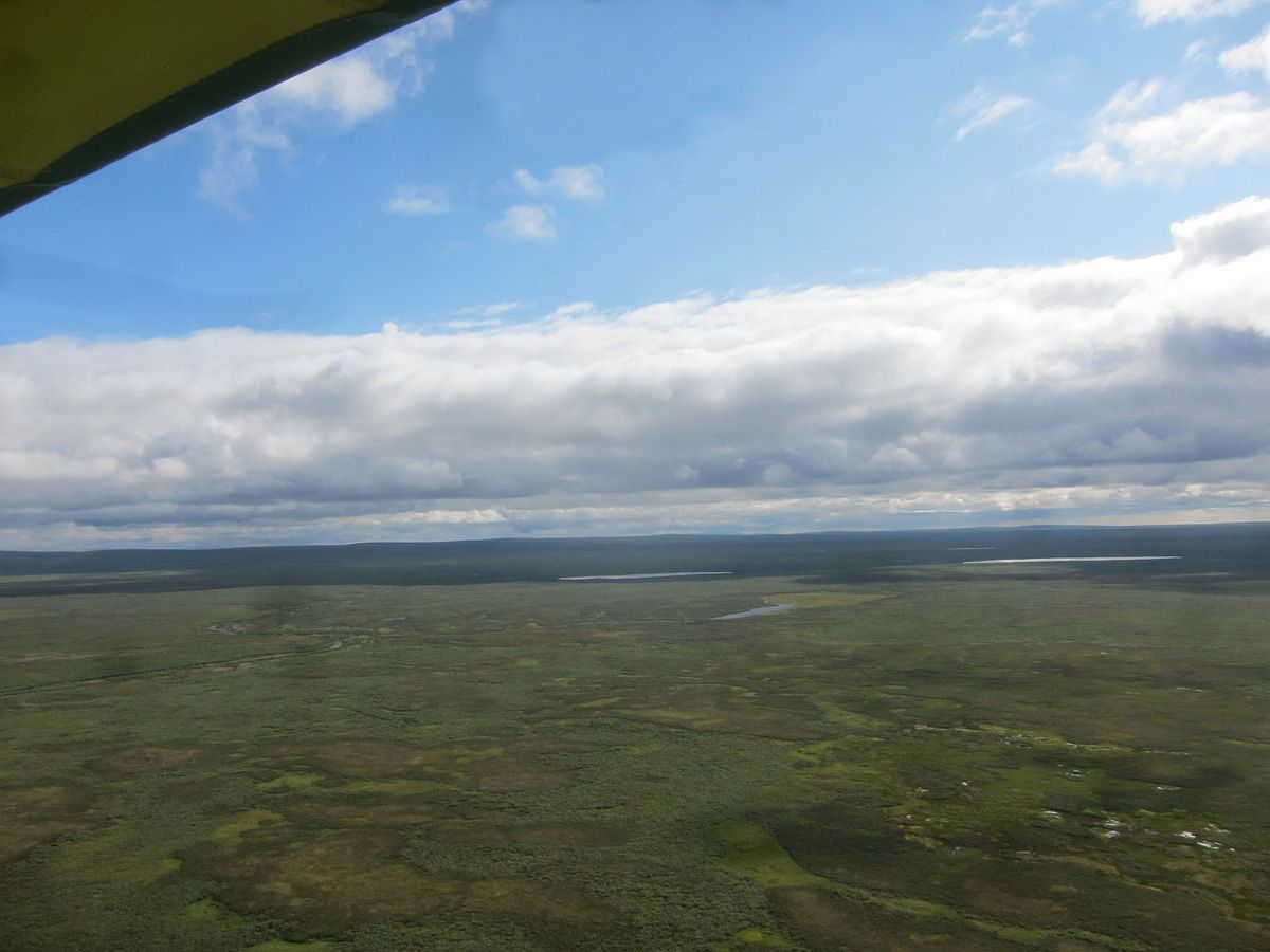

Стоянка в Каратайке заняла около 30 минут. В 9 06 самолет уже уходил на север.
Над рекой Васьяха.
Очень часто осенью и зимой полет здесь проходил совсем низко из-за облачности или дымки.
Северный склон преодолевать было не очень просто, ибо высота за ним очень быстро подходит к 145 метрам, это уже предвестники Пай-Хоя, его неровности видны и на горизонте снимка
Сейчас иду выше четырехсот метров и скорость подросла из-за подворота к востоку.

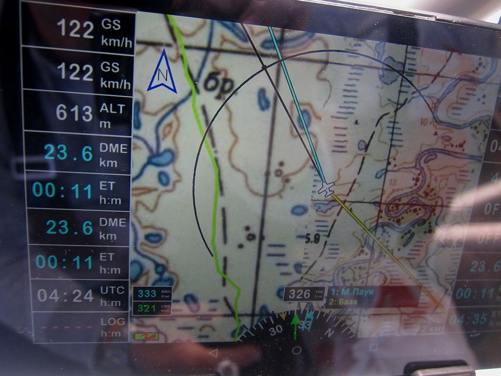

Боевой нави-планшет.
На нем сохраняются рабочие экспедиционные точки, удаляются редко, обычно при перезагрузке проги.
Вот например точка "1ночь" нанесена на карту во время пургования кайт-экспедиции прошлого года. Тогда #самолет_Северок в Воркуте был в полной готовности к вылету, отслеживая передвижение, Андрея Громова и Алексея Тимошенкова ожидая их дальнейшего продвижения на Вайгач
