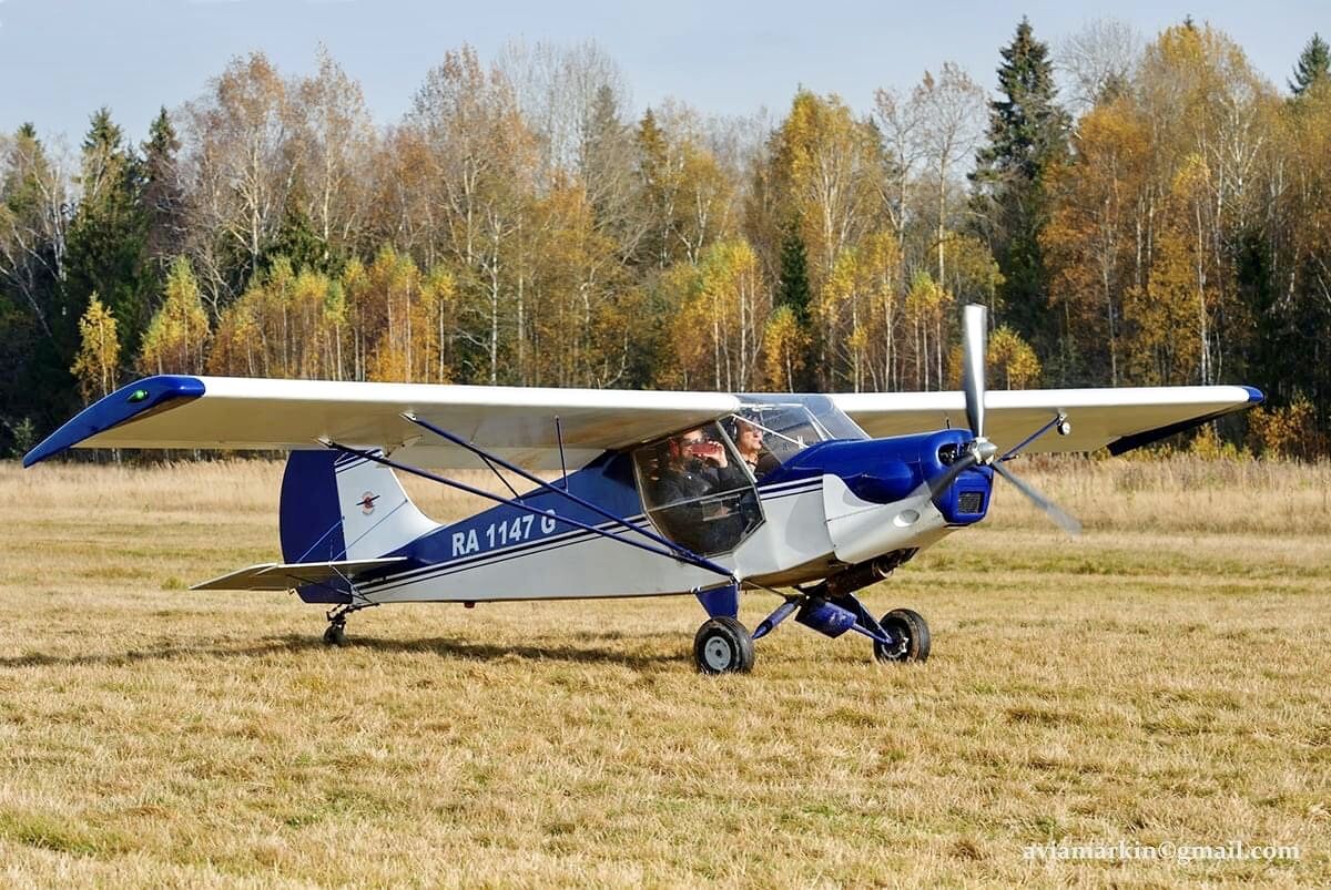

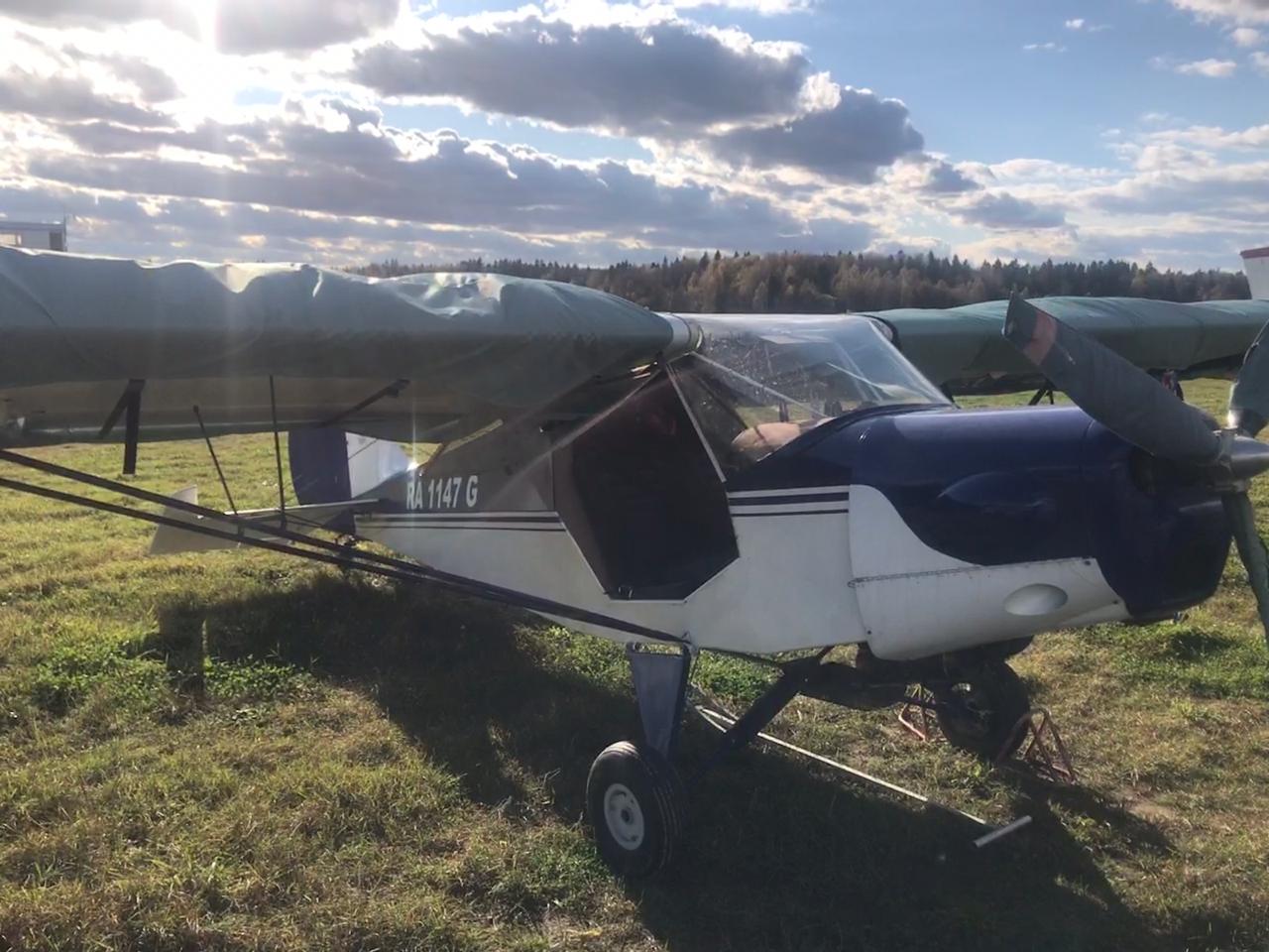

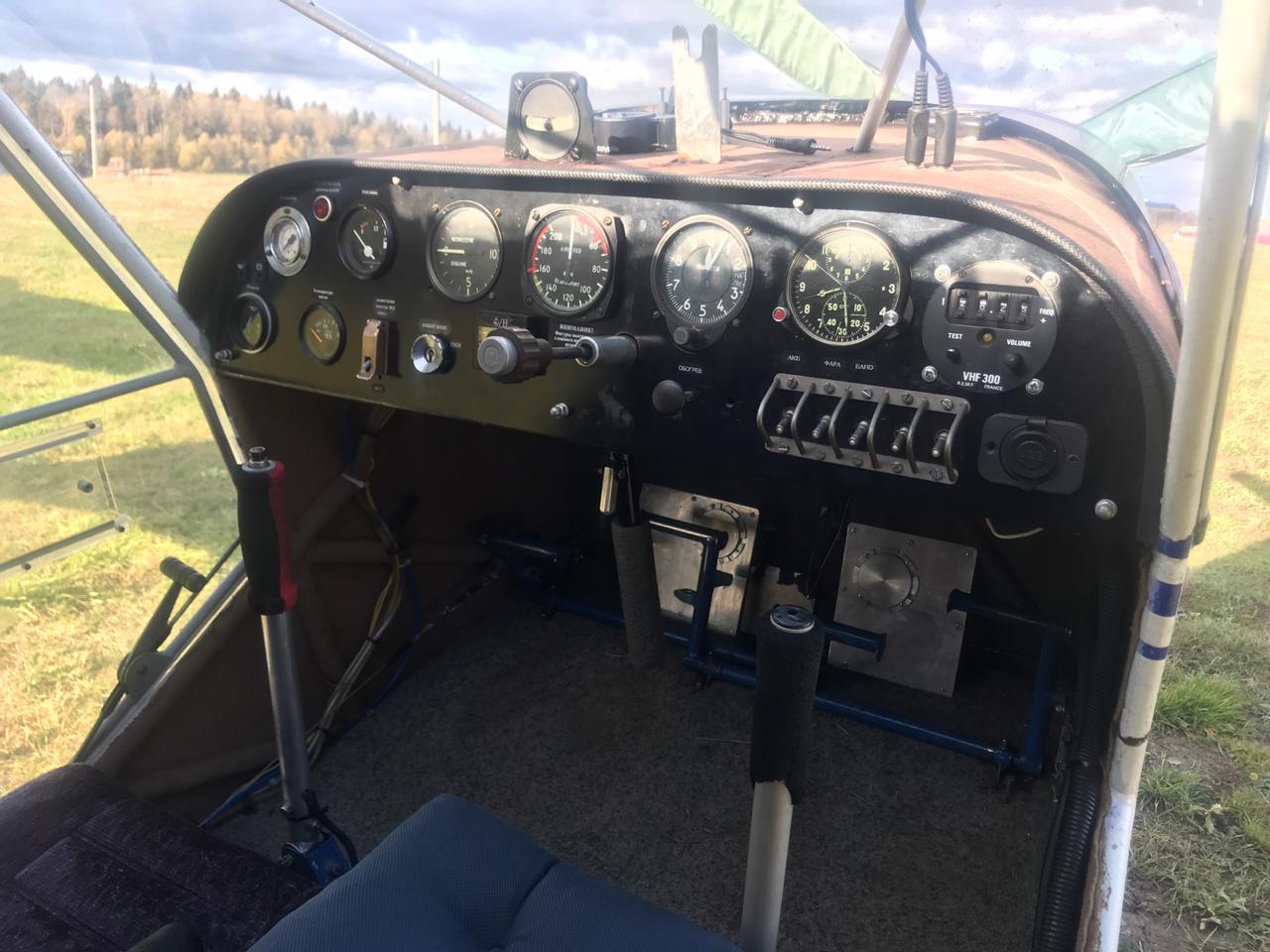

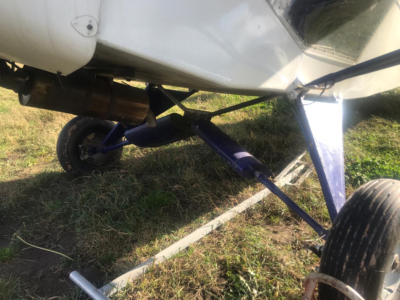

Продаётся двух местный самолёт Kit Fox 2004 года выпуска. С/У BMW GS 1150 95л/с, Инжектор, наработка 500 часов, редуктор Take Off шестерёнчатый. Налёт по планёру примерно 600. Перетяжка фюзеляжа 2018 г., с покраской Фермы, плоскости перетяжка 2020 год, все перетянуто синтетикой. Основные шасси на газо-масляных амортизаторах. При весе пилота и пассажира по 110 кг. , скороподъёмность 3-4 м/с. Крейсерская 130 км/ч., расход 9-10 л/час, АИ95, бак 40 литров. Есть лыжи. Цена 1200 000 руб, торг при осмотре. Фото в личку.

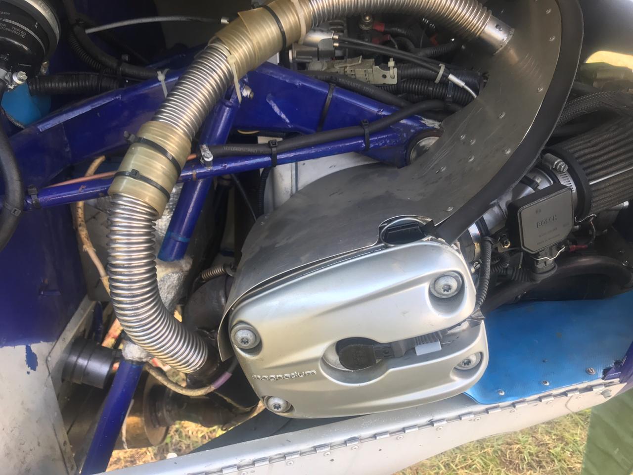

подскажите, что за модель Китфокса? Как часто надо менять на редукторе фрикционные накладки? и какие режимы по температурам масла двигателя(на фото довольно большой радиатор, какой?)?
Какой профиль крыла?

Накладки лет пять и более ходят, замена 2019.
радиатор от Rotax, температура масла в самой горячей точке при внешней больше + 25 не более 120.
профиль не симметричный, как называется не помню.

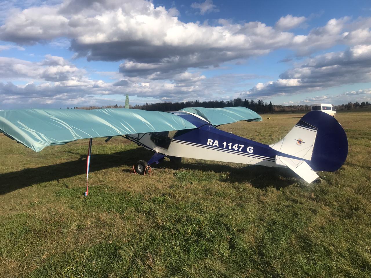

Разборка для транспортировки с погрузкой (прицеп или фургон) занимает ~ 40 минут, сборка 1 час и это вдвоём.
