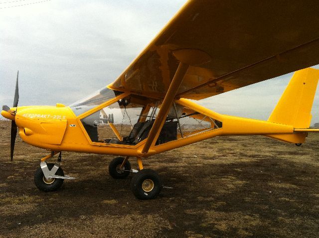

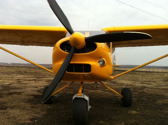

To  Yakovlyev:
Доброго времени суток, Юрий Владимирович!
Если можно, есть пара вопросов к Вам... :-[
1. Какого максимального диаметра воздушный винт возможно эксплуатировать на А-22LS? Эксплуатация летом с грунтовых (не очень ровных) аэродромов/площадок, эксплуатация зимой - на лыжах.
2. На крайних А-22LS никак не могу понять суть и "тайный замысел" цветной "раскраски" шкалы  УС-240:
- белый сектор: 70 - 150 км/час
- зелёный сектор: 85 - 180 км/час
- жёлтый сектор: 180+ км/час
На наших "старых" моделях А-22L "раскраска" шкалы УС вполне понятна:
- белый сектор: 60 - 120 км/час - допустимые скорости с выпущенной механизацией  крыла
- зелёный сектор: 70 - 150 км/час - нормальный эксплуатационный интервал
- жёлтый сектор: 150+ км/час  -  манёвры и полёт только в спокойной атмосфере
Спасибо!

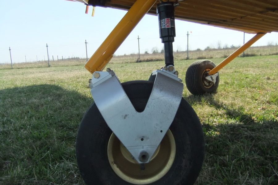

передняя стойка крупным планом.
    85,7 КБ · Просмотры: 135

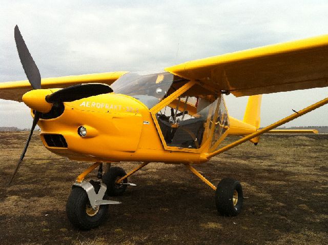

To SV.
Максимальный диаметр винта, который мы применяли на А-22 - 1.82 м. Я не думаю, что больший диаметр прибавит характеристик. Мы когда то ставили винт 1.9м на лодку, но остались недовольны - максимальная скорость снизилась и возросли крейсерские режимы двигателя.
Никакого "тайного замысла" в разметки прибора скорости самолета А-22LS нет. Тот же смысл что и у А-22L, только минимальные скорости увеличились подразумевая взлетный вес 600 кг, максимальные скорости выпуска закрылка и нормального эксплуатационного диапазона возросли по причине усиления конструкции.
Этот самолет с его обзором из кабины, скоростью сваливания-45 км/ч (при выпущенных закрылках,разумеется), и ОГРОМНЫМИ колесами просто рожден для авиалесоохраны (в прямом  и переносном). Его так и тянет облететь кромку лесного пожара 🙂. Впрочем в ближайшее время это будет его основная работа в Сибири.
