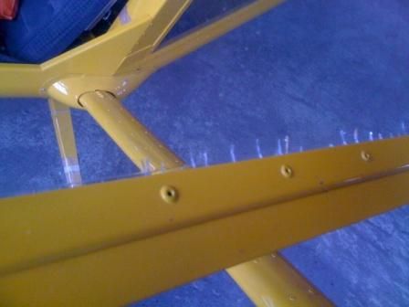

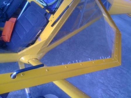

Всем аэропрактоводам вопрос!
Во первых с Новым годом, а вот собственно суть вопроса:
- после празднования Нового года приехал на аэродром погладить своего любимчика и с удивлением обнаружил трещины на "стекле" левой двери.
Кто с этим сталкивался, не пойдут ли дальше и как с этим бороться ?
По-моему это производственный деффект - трескается из-под заклепок. На другой двери трещин нет.
    15,5 КБ · Просмотры: 96
    20,4 КБ · Просмотры: 95
Володя привет. С новым годом!
Может попал конденсат, потом мороз и придавило?
Не деффект конечно, но что-то не так - это точно...
Интересно, что скажут Аэропрактовцы ???
Очень похоже что на дверь попал бензин. Вероятно при заправке левого бака дверь была открыта и на нее пролился бензин. Трещины, скорее всего, развиваться не будут.
Спросил у Шомина В. А. Он тоже говорит, что бензин попал.
Надо будет заправлять аккуратнее.
Почему бы вместо заклепок не использовать специальный  герметик?
Потому-что Главный Авиа-Конструктор правильнее считает, на своём аэроплане, применять заклёпки...
@ Steuermann ты сделай за свой счёт двери со "стеклом" на герметике, потом поделишся опытом...
Самое главное просчитай сколько это будет стоит ...
