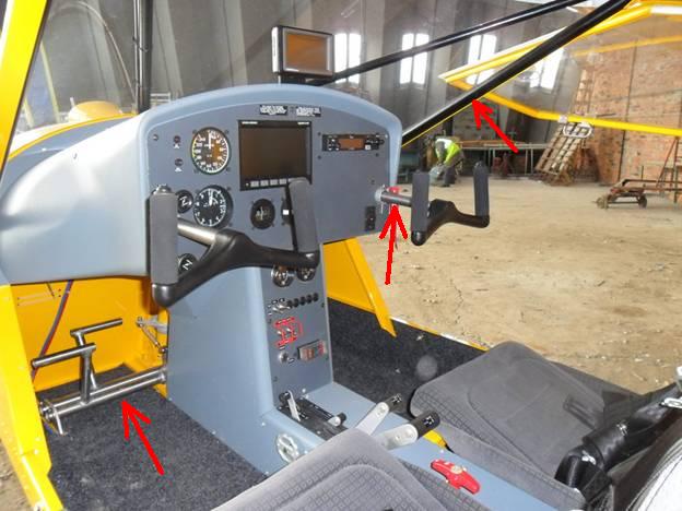

День добрый.Интересует из какого материала изготовлена система управления самолёта(педали и штурвал),не думаю что это большой секрет.  Спасибо.

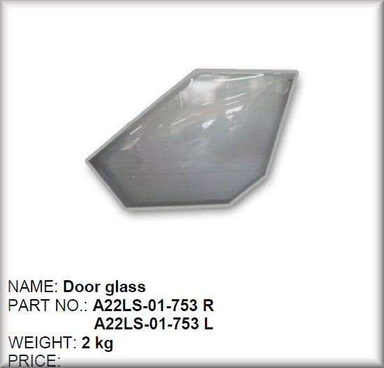

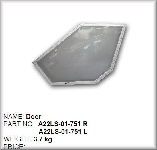

Всем аэропрактоводам вопрос!
Во первых с Новым годом, а вот собственно суть вопроса:
- после празднования Нового года приехал на аэродром погладить своего любимчика и с удивлением обнаружил трещины на "стекле" левой двери.
Кто с этим сталкивался, не пойдут ли дальше и как с этим бороться ?
По-моему это производственный деффект - трескается из-под заклепок. На другой двери трещин нет.
Это очень похоже на попадание агрессивной жидкости, трещины не только от заклёпок а по всему низу, явно, что то стекало. При замене стекла отверстия под заклёпки,в стекле,  сверлите больше с учётом вздутия и чуть больше. В стекле а не в рамке. Не красьте рамку со вставленным стеклом. Краска затечёт получите тоже самое.
Да ещё.... Маловероятно но может быть. Возможно мыли с каким нибудь моющим средством которое содержат компоненты разрушающие поликарбонат.

День добрый.Интересует из какого материала изготовлена система управления самолёта(педали и штурвал),не думаю что это большой секрет.  Спасибo.
Очень понравилось качество и добротность изготовления узлов,
жаль что не могу получить ответа на свой вопрос, а может просто ещё не вечер...
                                           Спасибо.

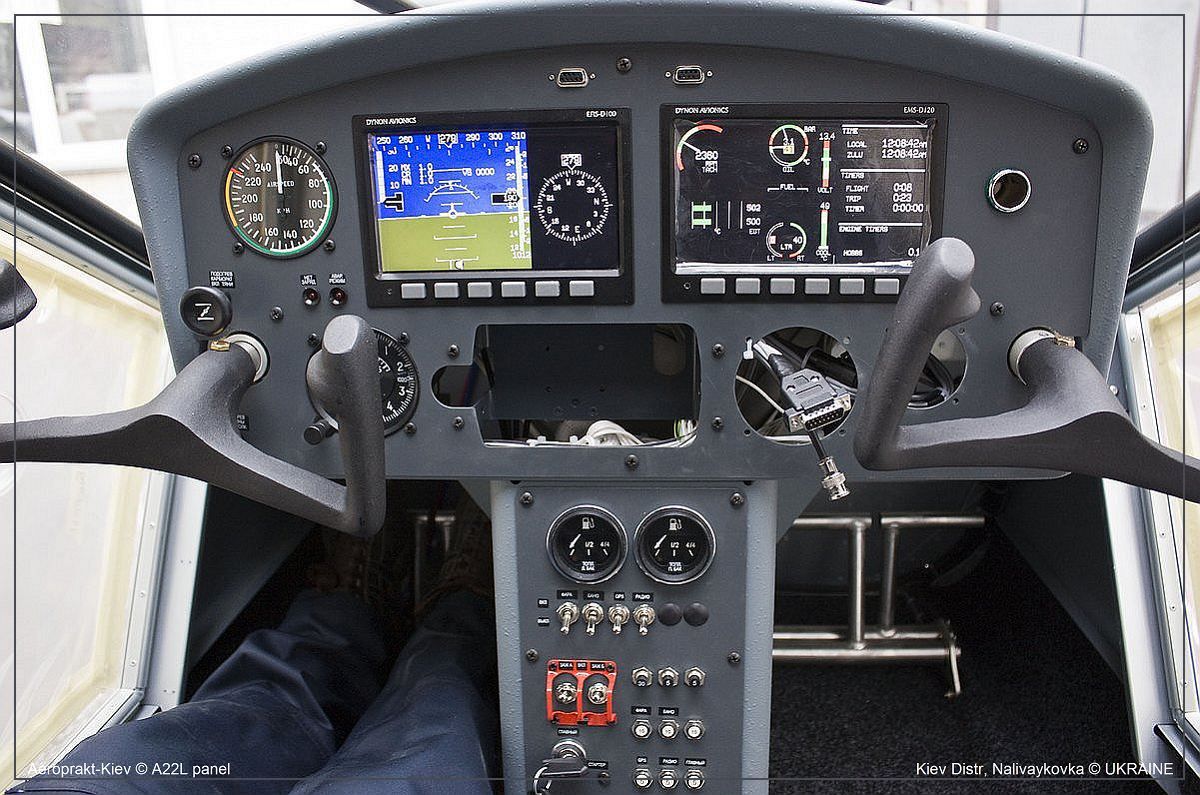

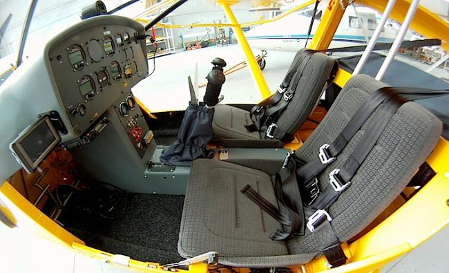

Валы штурвалов и педали изготовленны из нерж. стали 12Х18Н10Т. Качалки, тяги управления и вся кинематика из алюминиевого сплава Д16Т или из американского 2024Т3.
А всё же, на мой взгляд, маленький самолёт приятнее пилотировать ручкой. Я свою авиационную жизнь начал за штурвалом, но постоянно ловлю себя на мысли, сев за управление с ручкой, что это мне нравиться больше.

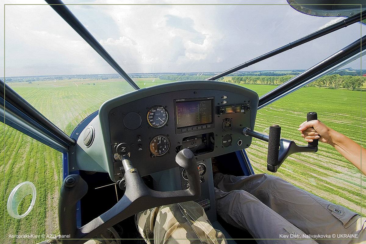

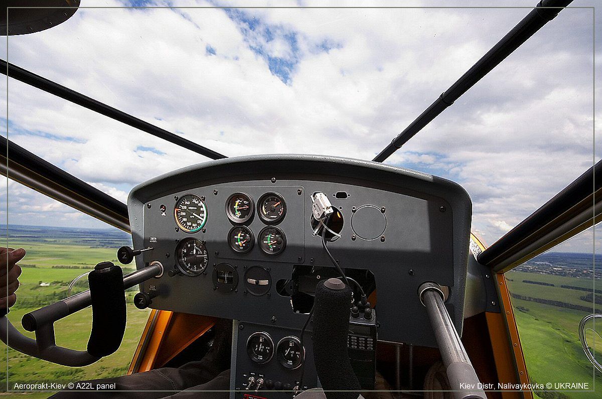

@ urii ты какой-то "отстоючий" от жизни...
Хочешь ручку - пожалуйста!
Лишь бы ТЫ (если заказчик был платёжеспособный!)
И ещё вопрос, ТЫ @ urii эту ветку читал ???

"Вкусно" выглядит кабина с центральной ручкой.... Думаю огромный "+"-удобство посадки-высадки (если только РУДы не мешают), да и места для ног высокорослых и длигнноногих больше. Подозреваю, что и пилотирование "ручечного" А-22 должно быть очень приятным. Испанский дилер, когда мы встречались недавно в Киеве, мне рассказывал, что у них основная масса А-22 именно "на ручке". Полетать-бы где-нибудь на таком...  :🙂
Возможно, поликарбонат не той стороной наружу выдавили
Мы не применяем поликарбонат давно. Это полиэтилентерефталат (ПЭТФ), материал из которого делают пластиковые бутылки. Он не боится бензина в отсутствии заклепок и отверстий. Даже акриловое оргсекло трескается в районе заклепок, если бензин попадает между стеклом и каркасом.
