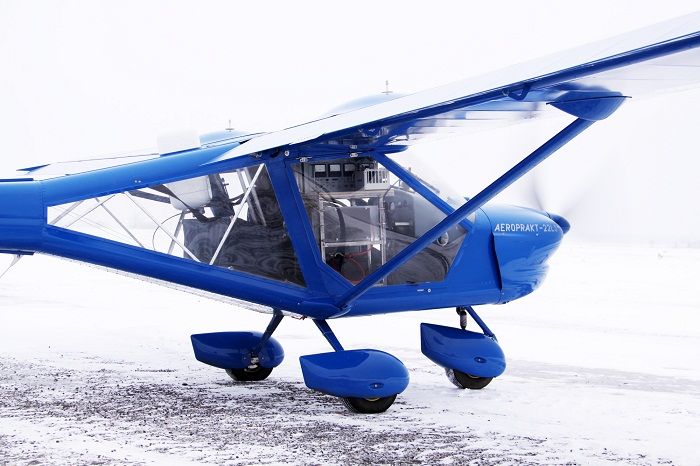

За прошедшую неделю установили и частично испытали навигационную систему БИНС. Так что А-22 выполнял роль мини-лаборатории.
    67,3 КБ · Просмотры: 118
до жалюзей руки не доходят,
И не надо, чтобы доходили. Термостаты-ж давно есть! Мы на все самолеты поставили и на тосол и на масло. Про скотч и жалюзи давно забыли. :IMHO
Что-за система такая? Если, конечно не секрет..
БЕСПЛАТФОРМЕННАЯ ИНЕРЦИАЛЬНАЯ НАВИГАЦИОННАЯ СИСТЕМА БИНС 05
Один знакомый директор концерна попросил испытать, мы любезно согласились.

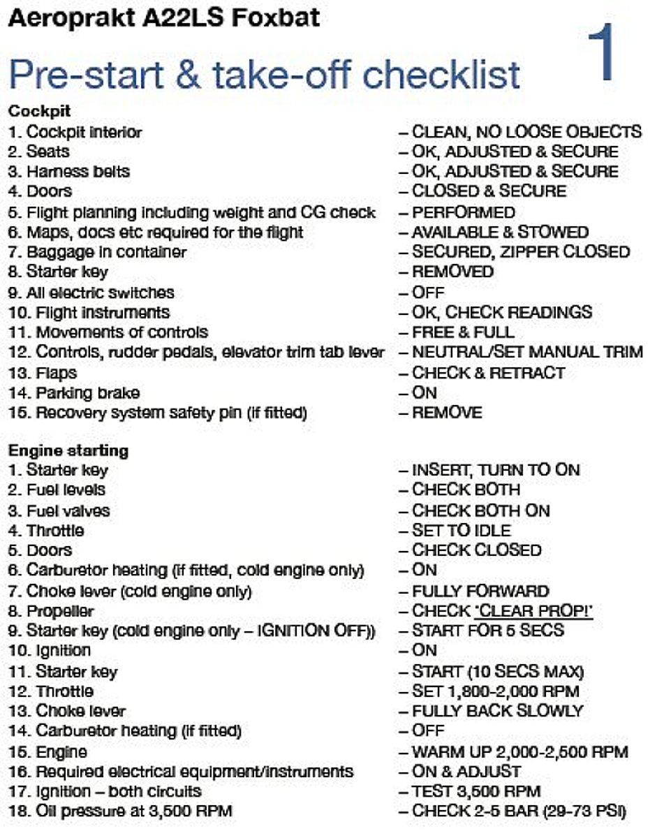

Друзья, подскажите.
Может есть у кого переведенные на русский язык чек-листы для А-22?
После того как однажды двигатель задергался на предварительном т.к. рулил с закрытыми кранами,
решил напечатать и читать перед запуском и взлетом.
В ветке нашел только такие:
    186,4 КБ · Просмотры: 113
Еще некоторые на "исполнительном" оба пож.крана ухитрялись закрыть и взлететь 😱. Были случаи. К счастью когда двигатель перед "первым" начинал "кряхтеть и кашлять" успевали сообразить что к чему и врубить топливо. Карту читать ОБЯЗАТЕЛЬНО. Внизу крты как на сигаретах написать страшным черными буквами "НЕ ЧТЕНИЕ-УБИВАЕТ!" ;D :IMHO. Я на А-22 проверку на "Исполнительном" по-логике начинаю "из-за спины-вперед и далее по-полету и вниз"-1. Спассистема-РАСЧЕКОВАНО, 2. Пожарные краны-ОТКРЫТЫ-СУММА, 3. Закрылки-ВЫПУЩЕНЫ 3. Высотомер-"О", 4. Параметры-НОРМА, 5. Шаг-МАЛЫЙ, 6. фара,часы-ВКЛЮЧЕНЫ, 7.Ручка спассистемы-РАСЧЕКОВАНА 8. Стояночный тормоз-ВЫКЛЮЧЕН, 9. Доклад о готовности к взлету. :~)
To СИБИРЯК
Я так же все считаю, только я еще чеку на правом штурвале добавил в список.
