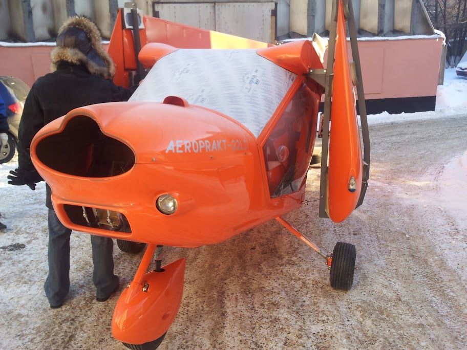

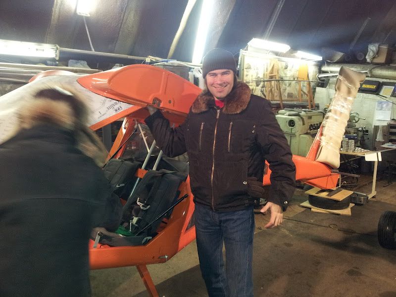

Ура! Морковь приехала!!!

Даниил поздравляю, долгое ожидание подошло к логическому завершению, мне кажется Ваш аппарат будет самым узнаваемым в подмосковном небе(кто следит за этой темой).Успехов в постановке его на крыло.

...поздравления за...МОРКОВЬ(painted orange carrots), что бы была только радость от эксплуатации...
Морковь - бывает оранжевая(как у тебя А-22ЛС) и жёлтая(как для плова)...
У тюрских народов Морковь(как у тебя) - САБЗЫ!
И ещё раз поздравляю нового Сабзывода... 😉

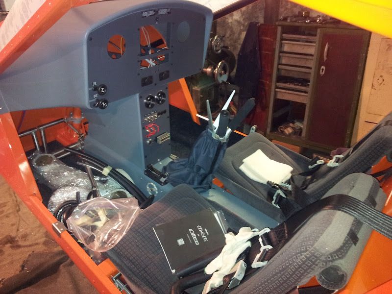

Кстати "дырка" на панели под Dynon?
Если да - то OAT sensor ставить будешь?
и интерком под Icom радиостанцию ?

...такие средние дырки только для стратомастера, XTreme-EFIS   !
...надо было "резать" вторую под XTreme-EMS (Engine Monitor only)....
