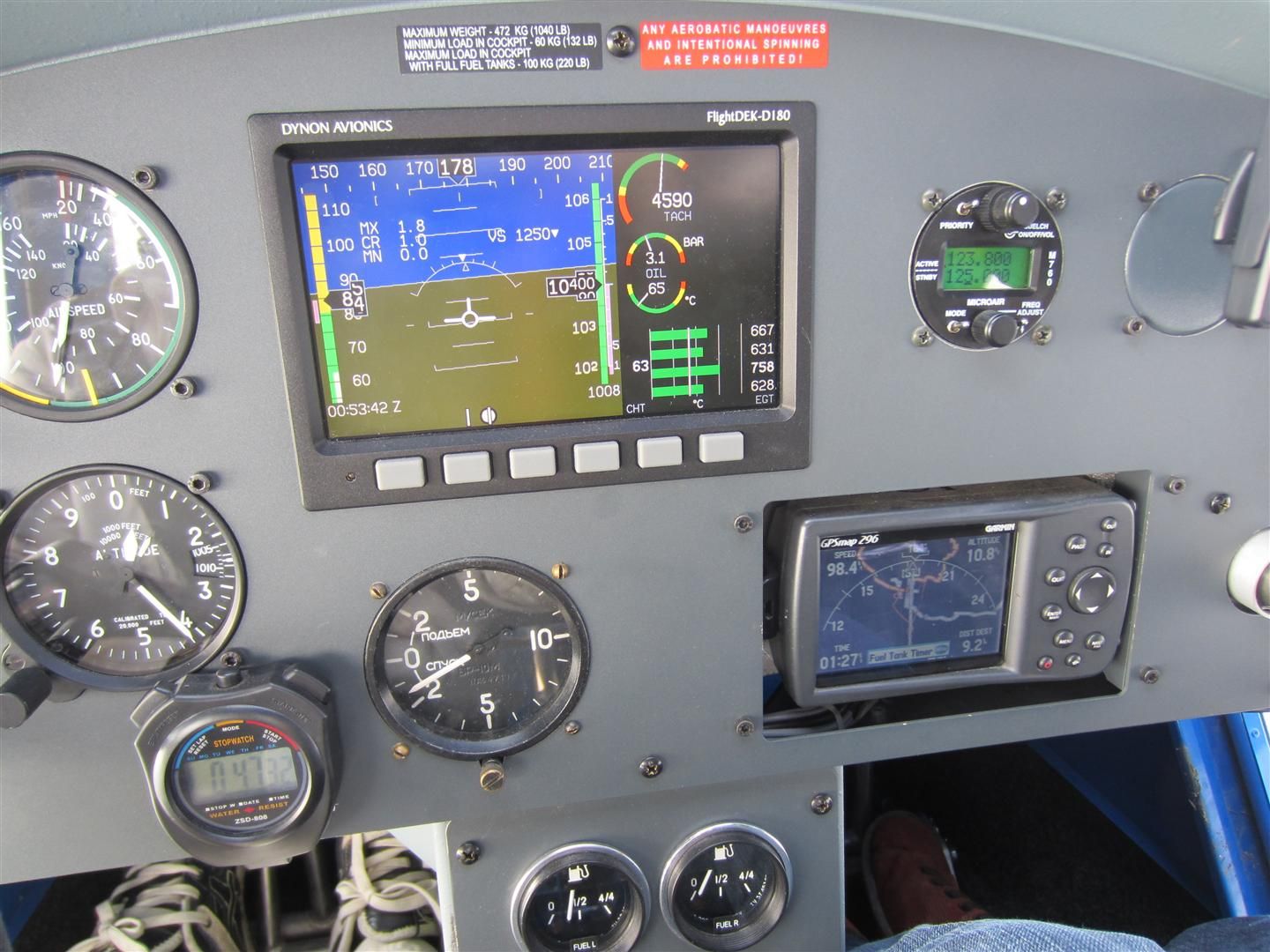

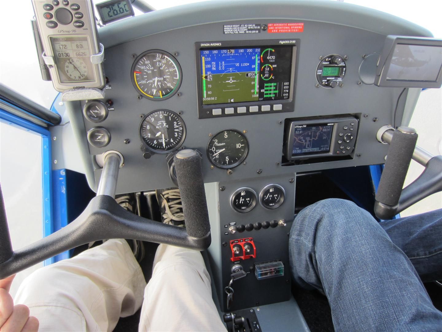

Сегодняшняя фотография на снижении ,можно сравнить показания Джипиэс ,УС и Дайнона  :-/ несоответствие однако

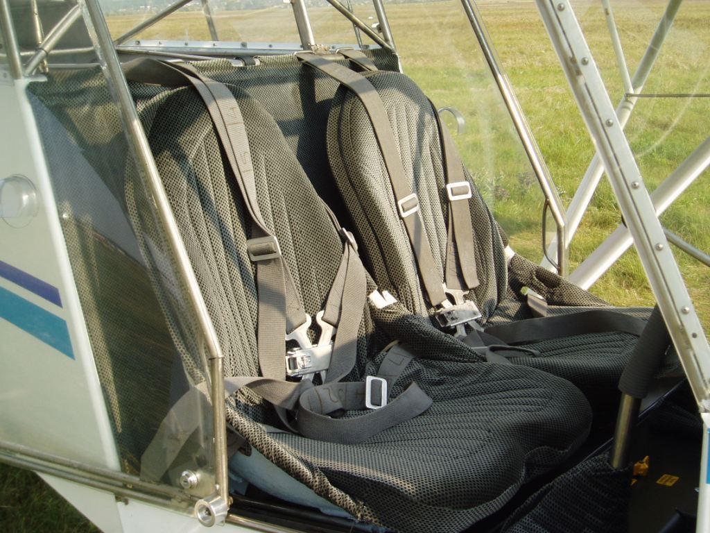

В аэропракте не анатомические сидения и без регулировок. Достаточно устаешь на долгих маршрутах.
По приборам: ус и вариометр всегда запаздывают. Но на всякий случай я бы сделал проверку. Я постоянно замечаю разницу между показаниями dynon и будильников. У вас похоже dynon не полностью настроен.  В каких единицах он показывает? Что касается гармина то он показывает путевую скорость. Те. Если dynon не врет то летите с попутником 14
@ su27 дай пожалуйста пример одноклассников А22 с анатомическими сиденьями, установленные производителями!
...пан Александр М. верь Данону!
10 400 feet = 3 170 metrs
...давление вроде одинаковое 1008
Джипиэс как уже выше писали показывает путевую. Нужно смотреть настройки УС или Дайнона. В первую очередь нужно смотреть УС. У меня на трех бортах все работоает одинаково.

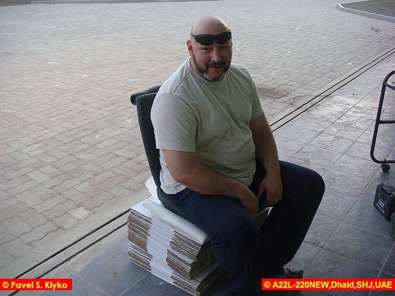

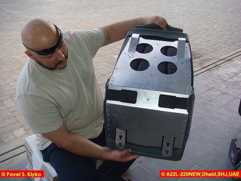

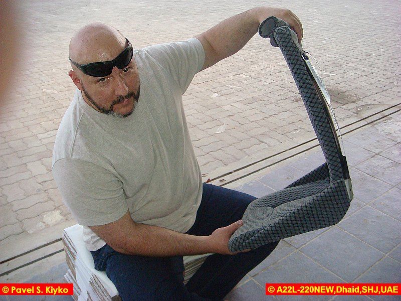

На Т-10 с регулировкой вперед-назад 120 мм.
Уважаемый конструктор Пан Рябиков!
Регулируемые и анатомические - две огромные разницы...
На А22 тоже регулируются...вперёд-взад...

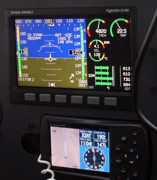

Дайнон элементарно настраивается и в метры и в Цельсий и в гектопаскали - надо полазить в настройках (для этого к прибору есть инструкция)
У мня разброс показаний скорости менее 5 км/ч между УС и дайноном.
Единственное, с чем я столкнулся - это разброс в показаниях компаса (есля дома в Чебоксарах я дайнон откалибровал, то на севере, где сейчас борт работает - разница между
СМ-13S и EFIS составляет 12 гр.) Летаем по GPS ибо и "бычий глаз" и EFIS врут.
Насчет сидений - правда - после 6 час в воздухе задница отваливается.
Может кто посоветует что вместо штатных кресел туда замострячить?
Сегодняшняя фотография на снижении ,можно сравнить показания Джипиэс ,УС и Дайнона несоответствие однако
Похоже на указателе высоты и на дайноне стоит разное приведенное давление: на дайноне 1008 ГПа, а на указателе высоты - 1005 (или мне показалось?)
Показалось, можно кликнуть на фото и посмотреть в большем размере.
Разница между УС и Дайноном, похоже, 4-5узлов (7-8 км/ч)
скажу честно -ни как не подползу к новому оборудованию (на новом самолёте летает Босс ... 😉 всё лучшее -детям ,всё новое-Боссу  🙂) Что Яковлев показал ,то пока и есть  :-[
Последние недели заполнены событиями и полётами до упора ...начинаю изучать и калибровать .Вот Гармин 96 подцепил временно (скорость у него поставил в км\ч а на 296 в кноцах ) вообщем ...потихоньку поехали .Спасибо за участие -век живи,век-учись! 🙂

А сравниваете Магнитные или истинные курсы?
Естесственно!
"Бычий глаз" показывает магнитный, что и прибор Дайнона должен показывать ибо у него магнитный датчик.
Просто в Чебоксарах склонение 13 град. на севере гораздо больше но так или иначе оба девайса по идее должны работать одинаково, но на деле не так.
Калибровать дайнон не сложно - цепляешь нетбук к порту и калибруешь, просто со сменой широты неужели это всегда нужно делать?
А вот если на него кинуть один проводок от Гармина + датчик OAT PROBE, то Динон начинает показывать кучу полезных вещей: направление и скорость ветра, истинную скорость и высоту. Курс по GPS, время и много еще чего.
Компас элементарно клибруется без ноута. Но все равно врет.
П.С. В инструкции все есть!
