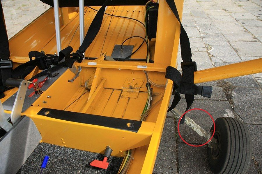

@Odessit:
Были у меня подозрения, но я с негодованием их отмел - ан нет:  я не ожидал,Геннадий, что вы уподобились рыцарю плаща и кинжала, скрывая лицо под маской клона. Как-то неприятно это попахивает.
Гена!Внимательно читай мой пост - там я говорю о коррозии основной стойки.
Да, такого я тоже не видел. Может пилот и очень аккуратный, но вот про хозяина я этого бы не сказал...
Это единственный пилот, который на нем летает? Может кто-то убил самолет перед его вылетом, а в его полет это просто проявилось?

Если говорить о проблемах самолета о которых я слышу от человека эксплуатирующего А-22 с длинным крылом, его фотографии я выкладывал тут, то есть жалобы на трещины возле крепления рессор, точнее сейчас не скажу и трещины у стабилизатора. Сервисные бюллетени вроде как раз связаны с этим. Лично наблюдал трещины обшивки хвостовой балки и накладки, в районе узла крепления стабилизатора. Верхняя заклепка в кронштейне. Эта же заклепка является первой в шпангоуте, выше вырез под троса управления РН. Место появления трещины, вполне закономерное. Думаю, если сделать кронштейн побольше - добавить "ушки", что бы было не две заклепки вертикально, а четыре (при этом получается три нижних сквозь шпангоут, а верхняя только к обшивке), то вероятность появления трещины там уменьшится. Но у такого решения есть трудности - кроштейн надо гнуть, что бы он точно прилегал к обшивке.
Могу еще добавить что самолет налетал около тысячи часов и не все полеты были в рамках РЛЭ. Честно говоря, думаю что большинство сверхлегких самолетов, регулярно летает с нарушениями ограничения по максимальной взлетной массе, при этом, некоторые, еще и штопора пытаются крутить. Все это, учитывая еще и качество грунтовых площадок, приводит к преждевременному появлению трещин.
можно поискать еще в этой ветке.
При подготовке к полетам надо осматривать.
И на Боинге трещины есть.
наверняка такая штука вылезла бы не у одного самолета,
Вылезала. У нас, например(об этом предыдущий пост). До такого разрушения не довели,ибо внимательно отслеживали состояние.
Насколько знаю, производитель выпускал соответствующие бюллетени по усилению узлов крепления стоек, и изменил конструкцию.

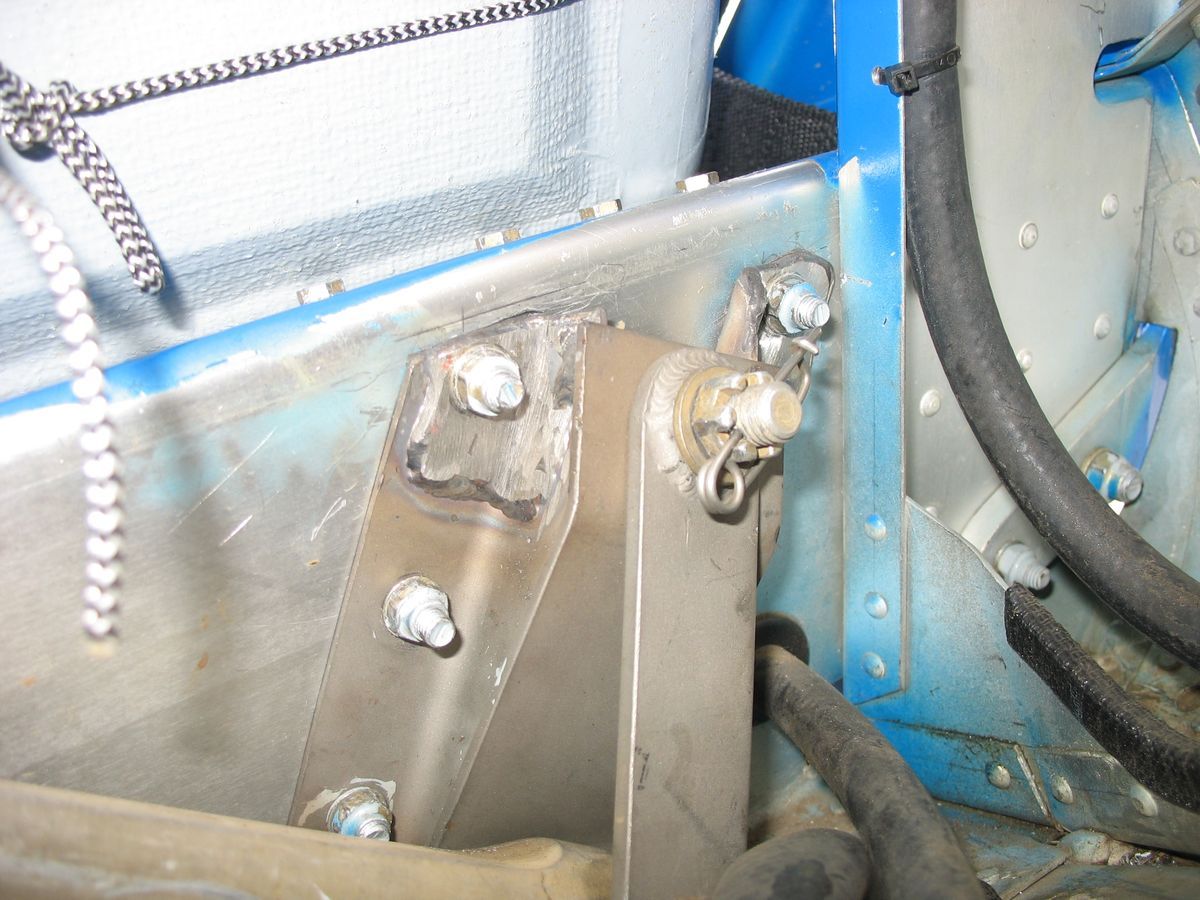

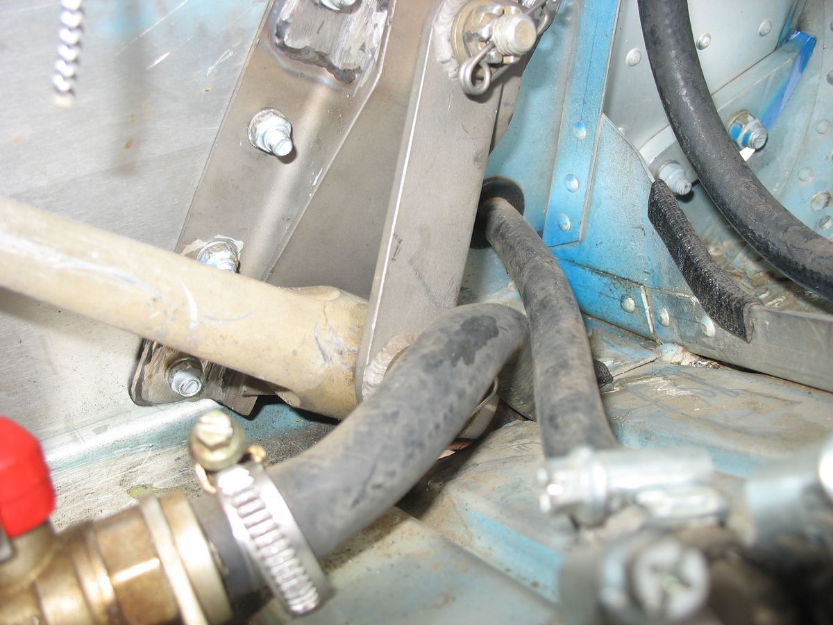

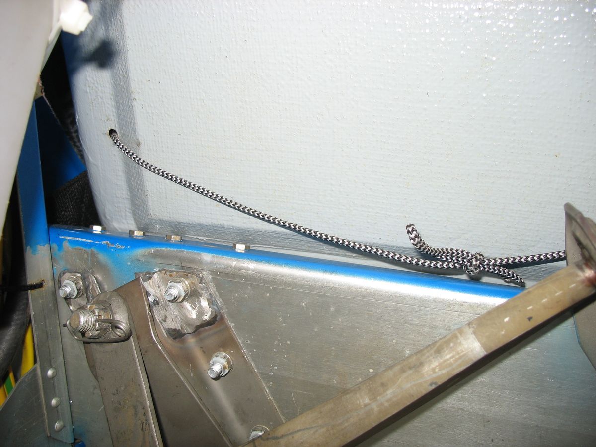

Вот кстати нашел работы по бюллетеням.
    143,1 КБ · Просмотры: 129
    155,3 КБ · Просмотры: 131
    145,9 КБ · Просмотры: 133
... Как мне рассказывал хозяин этого самолета, ему стало известно о том, что в Киевском аэроклубе эта же проблема возникала массово. Только ее скрывали. Это по всей видимости было связано с тем, что шасси сносили во время полетов, и это пытались скрыть...
я бы Вам, уважаемый Одессит, рекомендовал передать хозяину самолета, что у него плохие информарторы. за прошедшие 4 года я только на этом типе в упомянутом аэроклубе налетал более 350 часов (это более полутора тысяч взлетов посадок) и массвого отрыва стоек шасси не видел ни разу. скажу больше, я вообще подобных отказов не видел.

Добрий день всем участником форума. С начала хочу извиниться, что я не в полностю смогу выполнить пункт 1.8 правил, так-как русский не мои родной язык.
Я являюсь польским и немецким дилером Аэропракта и я хочу коротко написать в теме этой ветки.
Факты:
самолёт А22Л серийний номер 143 получил первую регистрацию в Германий в 2006 году, а в 2007 был перенесен до полского регистра и в половине 2007 был продан его современному собственнику. Самолёт летает в северно-западней Польше.
В половине 2007 года самолёт получил сильние повреждения, причём удар был такой сильний, что кроме разрыва на главной балке появились тоже волны на борту.
Собственник самолёта купил у нас набор запчастей, в состав которих входила не только главная балка, но тоже все узлы крепления шасси. Целий набор стоял далеко меньше 2 кЕУР и можна только спорить или это "мама-не-горюй" или нормально за такой набор.
Ремонт самолёта был сделан знакомым механиком собственника и не был делан в нашем сервисним центре.
После ремонта самолёт летает до сих пор и его собственник не имеет никаких претензий к нам.
Думаю, что эта информация может закрыть эту тему.
Я прекрасно понимаю, что интернет это оаза свободного слова, но в демокраций свобода кончится там, где начинается свобода другого человека. Не правдивие информаций могут влиять на решения наших покупателей и могут влиять на наш бизнес.
Из нашего опыта, на конец могу только добавить, что большинство самолётов проданых нами летают в школах и несколько из них имеет больше 7000 посадок. Ни в одном самолёте розрушение шасси не наступило спонтанно, без никакой причины. Если были повреждения, это всегда было из-за плохих посадок.
