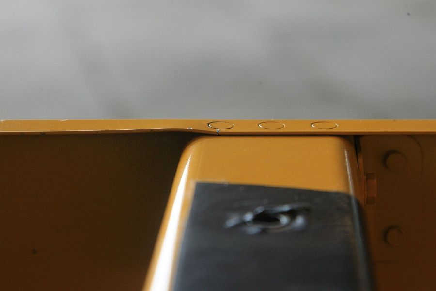

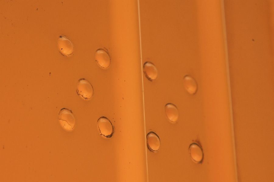

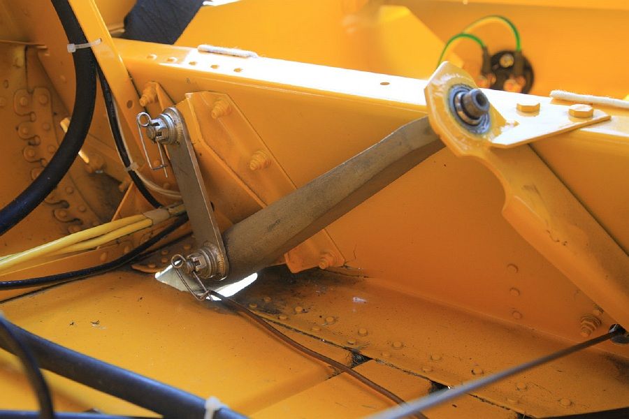

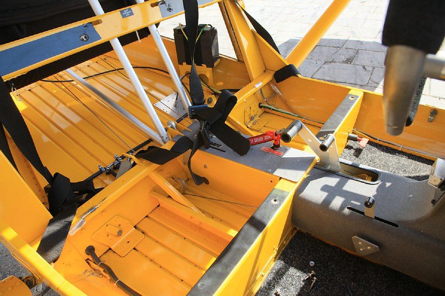

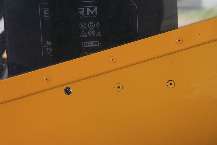

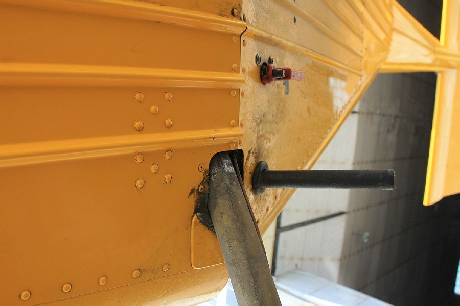

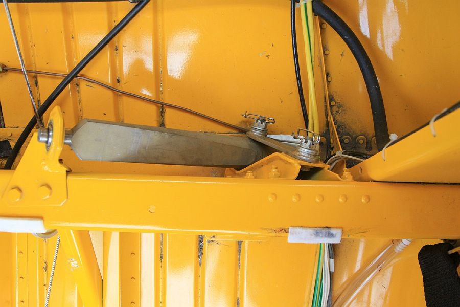

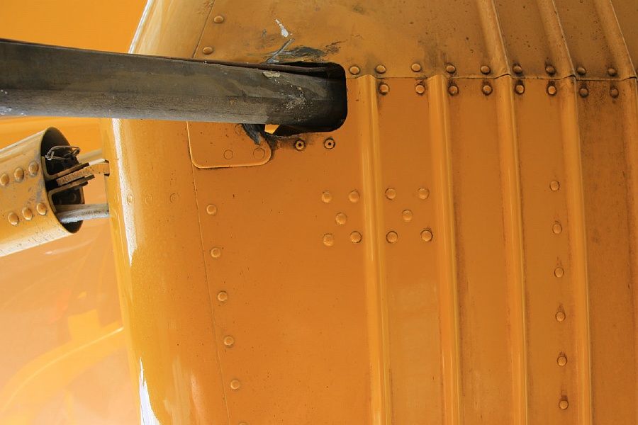

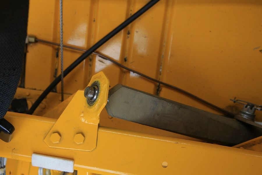

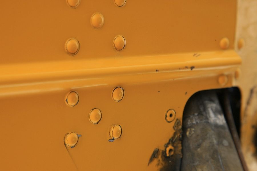

А мне попали от моего знакомого вот такие фотографии. Считаю что нужно говорить всегда правду о качестве изготовления, и эксплуатационной надежности этого  самолета его пользователям.
Налет у самолета примерно 600 часов. Не использовался как учебный. Летал очень аккуратный пилот. Жестких посадок не было.
Иными словами, ваши посты следует понимать так, что ни с того, ни с сего крепление шасси взяло и разрушилось? Однако, с какого хрена мы должны верить ничем не подтвержденным словам человека, в сообществе форума ранее не замеченного и ничем себя не зарекомендовавшего так, чтобы аргументом являлся авторитет сабжа? Я - так вижу в качестве причины разрушения случай типа наезда на бревно, или что-то в этом роде: если бы такой дефект был следствием некачественных деталей, или сборки, было бы заметно постепенное распространение трещин; потертости на ЛКП, как результат взаимного перемещения элементов конструкции - да и другие свидетельства. Однако ничего похожего не предъявлено и явно стремление собственные косяки списать на изготовителя самолетов.
Odessit- в место того что бы сказать умные и добрые слова в знак благодарности главному конструктору такого прочного и надежного самолета, который сохранил вашему знакомому по меньшей мере его жизнь,вы пытаетесь выгородить какого то неумеху который умудрился со всей дури(точнее перегрузкой более 2,5ед, что уже является предпосылкой к летному происшествию)приложить этот несчастный (не в те руки он попал)аппарат. Если бы вы имели представление о такой науке как сопротивление материала,то ни когда бы не написали,что   " ...Летал очень аккуратный пилот. Жестких посадок не было..."
Вот и рассказали бы всю, а не то что пытаетесь предъявить. ведь тут и школьнику ясно, что был удар приличный по стойке. И к тому же на разрыве кронштейна видно, что материал однородный по всей длине, значит трещина имеет никак  не усталостный характер разрушения.

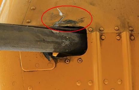

А вот эти непонятные повреждения на нижней обшивке фюзеляжа возле стойки шасси как объяснить? Очевидно здесь и был удар по стойке, типа наезда на бетонный столбик :-?

Как стало известно владельцу самолета, то подобная проблема очень часто возникала и у производителя этого самолета. Следствием чего было достаточно много подобных происшествий с похожим разрушением конструкции крепления шасси у самолетов которые летают в авиаклубе под Киевом. А вам разве эти факты не известны?
Я это фото дал как предостережение всем пилотам о проблемах которые возникают при эксплуатации этого самолета. Разрушение узла крепления шасси при обычных эксплуатационных нагрузках.

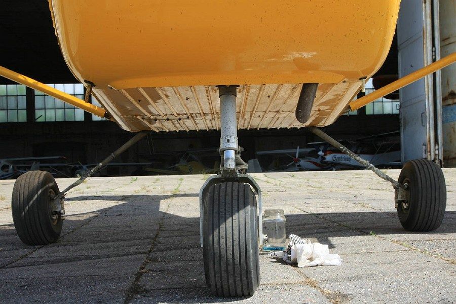

Здравствуйте,случилось небольшое ЛП на аэропракте,собственно поэтому выше и искали связи с аэропрактом. В общем,лётный день самолёт совершил 3 захода с конвеером, на 4 был оставлен на транзите,после отрыва стойки порвался тросик передней лыжи,естественно,так как лыжа выходит за винт,лыжу обрубило винтом,в чём могла быть причина ЛП? перед этим каких либо жёстких посадок небыло,полоса укатаная,рулёжки собственно тоже..
Были ли у кого нибудь подобные ситуации?

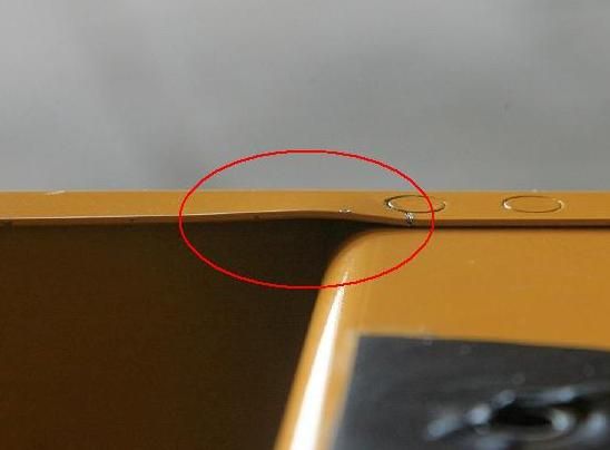

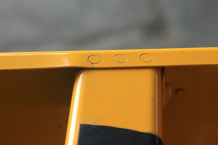

Уважаемый коллега. У меня вот, например, нет абсолютно никакой предвзятости ни к вам, ни к самолету - сужу чисто из того, что вижу по представленным вами фото. На 99,9 % осмелюсь утверждать, что тут имел место именно удар. Посмотрите на вот эту выгнутую горизонтальную полку. Д-16 без нагрева так можно изогнуть только хорошим ударом!
И не обязательно бревна на полосе разбрасывать - есть еще и различные ограждения, и фонари, и т.д.

Юрий К   На фотографии видны совокупности деформаций и разрушений конструкции крепления. Это произошло на рулении. Рулежка была в идеальном состоянии.
Yakovlyev Замасленную поверхность назвать перекодировавшей, это очень смело. Тем более , на одном из фото есть банка с бензином, и тряпка которой мыли днище самолета
Нам известно о Вашем случае. Причина в следующем: прежде всего обратите внимание на амортизатор передней стойки - он полностью спущен, в нем нет давления. В этом положении вилки, лыжа сдвинулась максимально назад, выбрав почти всю слабину заднего троса. При наезде на препятствие, слабина троса выбралась и трос порвался.
Мы, к сожалению, не эксплуатируем самолеты с лыжами. Все что мы можем предположить, мы делаем. Исходя из этого случая, нами принято решение об удлинении заднего троса на 50 мм.
А обжатие амортизатора передней стойки, в любом случае, необходимо проверять перед полетом.
