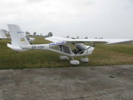

Может быть и у нас читают. В Польше, во Вроцлаве, уже блиско 2 года летает полицейский А-22ЛС в государственной службе. Разница только, что наблюдают не животних а людей 🙂
Здесь короткое видео c официальной передачи самолёта:
http://www.youtube.com/watch?v=DxHNz5Ft1jQ
