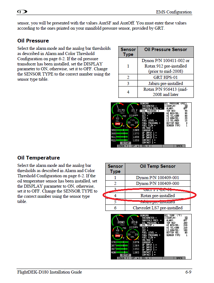

Залез в настройки DYNON 180 - стоит номер датчика (sensor) 4. На холодном двигателе посмотрел какая точная температура наружного воздуха высвечивается на Дайноне, какая температура масла на нем же и сравнил с фактической. Выяснилось, что при установке сенсора не №4, а №1 они идентичные (что и должно быть) а при установленном №4 разница температуры масла в искомые 8-10 градусов плюс. Программно установил нужный датчик и все стало на свои места. Оба самолета в одинаковом режиме полетов показывают одинаковую температуру масла.

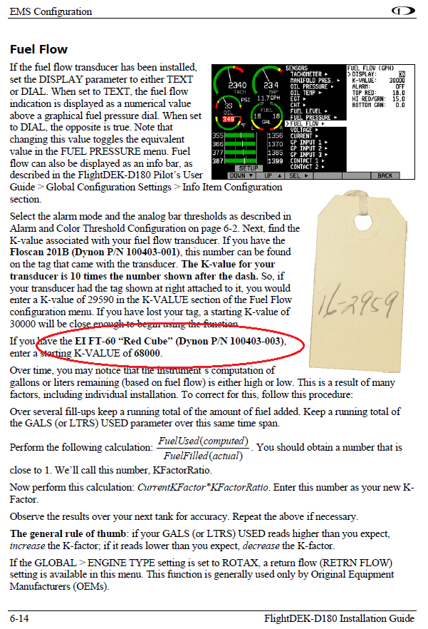

Единственно с чем согласен, это с тем пожеланием, что бы производитель классных самолетов при установке по просьбе заказчика какого то нового оборудования на нем корректно производил на нем установки. Как еще один пример по DYNON 180: расходомер на моей машине показывал расход в районе 47-60 л/час. При смене в настройках вместо установленных производителем самолета установочных данных расходомера (датчика) 30 000 на  68 000, все встало на свои места. Точность индикации расхода топлива стала просто изумительная.

Всё намного проще. Родные Ротаксовские датчики врут на 6-12 градусов. Чайник кипятка и ртутный термометр Вам в помощь  😎
Готов попробовать поставить 1, но не будет ли это самообманом? В руководстве четко сказано, что если датчик температуры родной Ротаксовский, то в Dynon нужно выставить тип 4.
Там же сказано что по расходомерам нужно установить 30 000, а в действительности оказалось - 68 000. Так что не факт.
Давайте тогда определимся между собой (в ожидании ответов Юрия Владимировича).
Вот две страницы инструкции по установке. На одной указано, что для датчика расхода топлива нужно выставить значение 68000. На другой - тип 4. Так что в мануале все корректно.
Хочется поверить, что врет датчик.
Но с маслорадиатором вопрос остается открытым.

Установка масляного радиатора не является причиной высокой температуры масла. Это доказано эксплуатацией сотен наших самолетов летающих в таких горячих странах ка ОАЭ, Австралия, ЮАР, южные штаты США, Испания и т.д. Сейчас только разговаривал с нашим представителем в Испании Андреем Ливинцевым по этому поводу. Они вынуждены ЗАКРЫВАТЬ частично радиатор при окружающей температуре +40 град., для того чтобы достигать рекомендуемой температуры масла +100 град. Можете с ним связаться по скайпу, что бы обсудить тему эксплуатации нашего самолета в жарких условиях. Имя - andriy livintsev,  логин - andres68401. Или телефон +34625746742. Первый серийный самолет А-22 долгое время летал вообще без маслорадиатора в Польше. Некоторые самолеты, например немецкий С42 Икарус, используют только водяной радиатор и теплообменник для передачи температуры масла к охлаждающей жидкости.
Причина показаний высокой температуры масла может быть разноя - это и некорректная настройка приборов контроля двигателя и неисправность датчиков. Реально высокая температура масла крайне маловероятна.
Сейчас мы готовим пошаговую инструкцию на русском языке для настройки D180 в случае датчика температуры масла. Как только она будет готова - сообщим вам. Кстати, Андрей, в основном, работает с приборами MGL.
