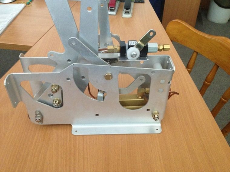

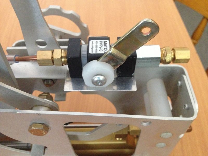

По поводу самопроизвольного закрытия стояночного крана, нами разработано простое и красивое решение, которое решило эту проблему. Это всего лишь две детали: эксцентрик из капролона, устанавливающийся на рычаг крана и пружинная пластинка из алюминия толщиной 0.5 мм, устанавливаемая под сам кран. Эти детали могут быть легко установлены на эксплуатирующие самолеты. По этому поводу, в ближайшее время, будет выпущен бюллетень. Детали будут предоставляться по требованию заказчиков бесплатно. Заплатить нужно будет только за пересылку.

Действительно красивое решение.
Вдвойне приятно что производитель читает этот форум, выслушивает претензии эксплуатантов и оперативно дорабатывает конструкцию своей прекрасной машины.
Единственно верный подход к делу солидного производителя авиационной техники :IMHO

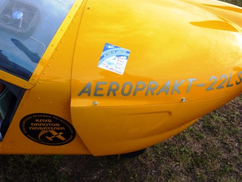

Два  Аэропракта (A-22LS и  A-22L) из Красноярска (а/э Кузнецово") успешно осуществили Перелет Красноярск-Диксон и обратно в составе Уникальной высокоширотной Экспедиции!!!! -
http://www.saon.ru/forum/viewtopic.php?f=12&t=7797&p=131690#p131688
Экипаж одного самолета был стандартным - КВС (мастер спорта Присягин Виктор Александрович) и правый Пилот (студент аэрокосмической Академии Максим Дружков), а Экипаж второго самолета составил ТОЛЬКО ОДИН ПИЛОТ (Пилот-Инструктор Сергей Юрьевич Китаев), место правого пилота в его экипаже занял груз и дополнительный бак!!! Эти уникальные САМОЛЕТЫ доказали свою надежность и качество, а НАШИ РУССКИЕ ПИЛОТЫ-СИБИРЯКИ показали Летное Мастерство , СМЕЛОСТЬ и МУЖЕСТВО!!! Фотографии дополняют.... 🙂 🙂 🙂

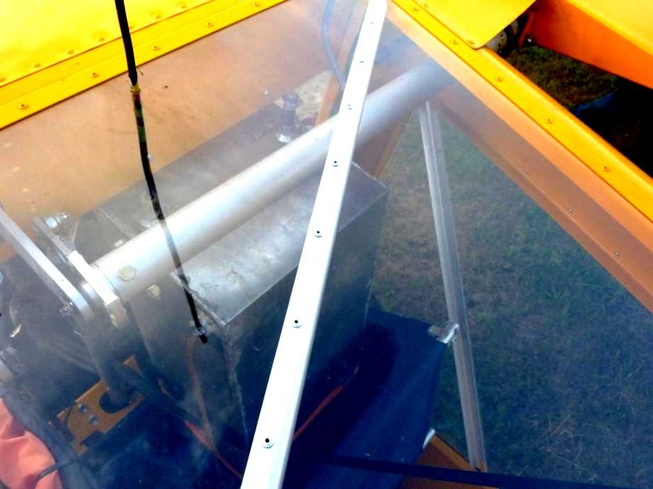

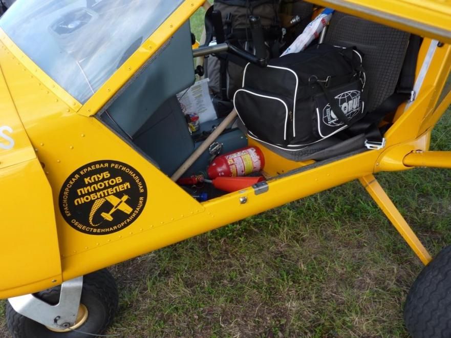

Еще фото ...
    71,6 КБ · Просмотры: 109
    96,5 КБ · Просмотры: 118
    99,7 КБ · Просмотры: 113
