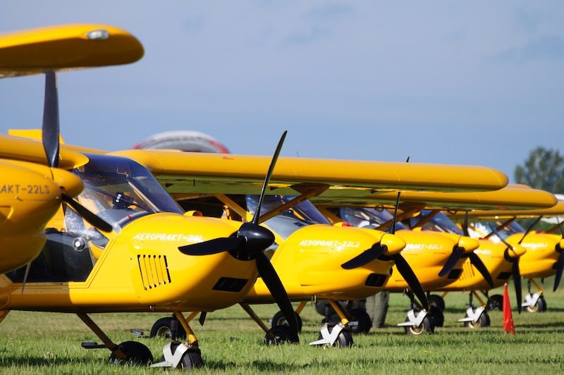

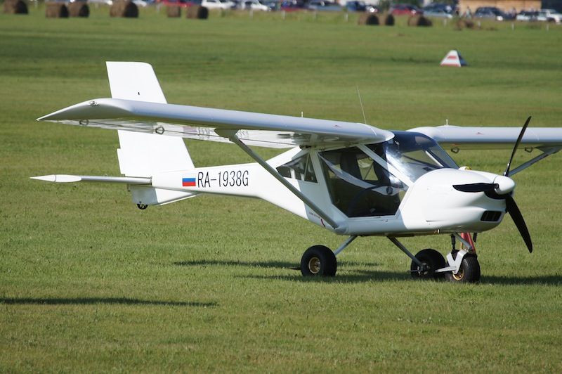

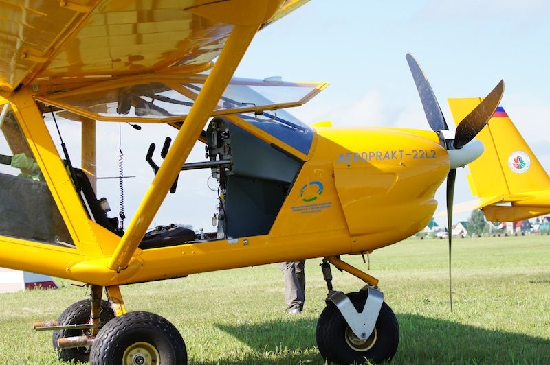

На аэродроме "Мочище" Новосибирск в празднике посвященном 100-летию Покрышкина приняла участие пилотажная группа из 10 А-22 :~) :~) :~) :~) :~) :~) :~) :~) :~) :~)

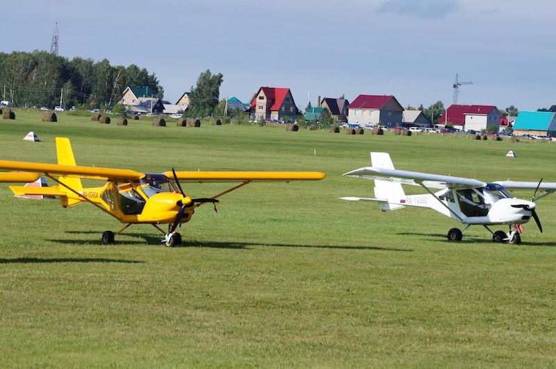

Эта фотография сделана в 1955 году. Тогда, на репетиции к параду авиации, Як-18 прошли в составе 9 самолетов.
До сих пор в Мочище не был побит подобный рекорд.
27 июля на тренировке к авиашоу с помощью Омска удалось собрать 10 однотипных самолетов.
Рекорд побит) Отдельное спасибо Сергею Балябкину и его команде за помощь в комплектации десятки))

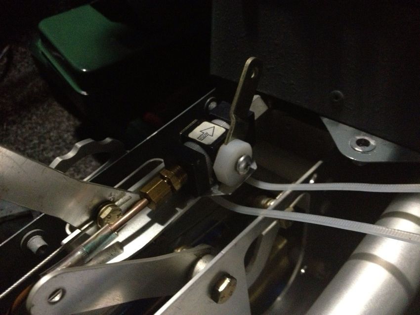

Нами выпущен (и размещен на вебсайте предприятия http://www.aeroprakt.kiev.ua/pages/show/bulletins/) бюллетень безопасности ИБ А-22LS 06 касающийся крана стояночного тормоза. Необходимые части есть в наличии на складе предприятия. Те кому они нужны, могут обращаться к ближайшим дилерам.
Получил на днях.
Сегодня за пол часа поставил.
Все просто и понятно.
