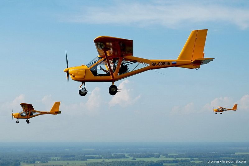

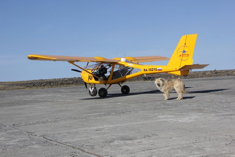

Кстати, Вы разве не знаете, что лидеры в Сибири уже давно установили радиаторы штуцерами вверх???
Лично, я ни у кого не видал такого. Специально позвонил самому первому моему покупателю. Самолет А-22L SN274, наработка СНЭ 1345ч., 5889(!) посадок. Радиатор установлен "неправильно". Проблем нет. Самолет А-22L SN295, наработка СНЭ 1126ч., 4502 посадки. Радиатор установлен "неправильно". Проблем нет.
Влад, я не знаю у кого в эксплуатации находятся перечисленные тобой самолеты, но в следующий раз, когда будешь в Мочище, я тебе покажу, что все Аэропракты, кроме крайних двух L2 с перевернутыми маслорадиаторами штуцерами вверх.
И еще раз поясню. Я не оспариваю правомерность такого размещения радиатора. Мне непонятно, почему два грамотных человека, каждый являющийся специалистом (разработчик самолета и технический директор Авиагаммы), утверждают противоположное.
Я правильно понимаю, что ты утверждаешь, что при установке маслорадиатора штуцерами вниз масляного голодания при запуске по этой причине быть не может. И рекомендация Ротакса не имеет под собой никакого практического и технического обоснования а выдумана по чьей-то прихоти или вовсе написана по ошибке или по незнанию и ее можно не соблюдать, так?
Рекомендация, она и есть-рекомендация, а не указание к действию, можно ей воспользоваться, можно-нет. Аэропракт не воспользовался. Последствий в течении тысяч часов налета и многих лет эксплуатации никаких от этого. Примерно так.

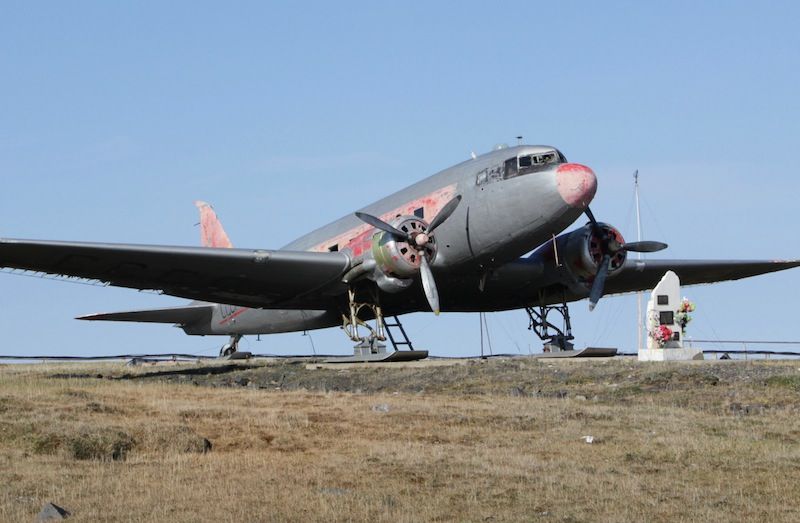

Ли-2 красавчик.
Я застал их еще в работе, но самому полетать на них не пришлось, даже пассажиром. А жаль.
Хотелось бы верить, что и этого ветерана рано или поздно приведут в божеский вид и он будет красоваться отреставрированный на своем месте как образец очень нужной машины в те годы и в тех широтах.
Владу спасибо за фото.
