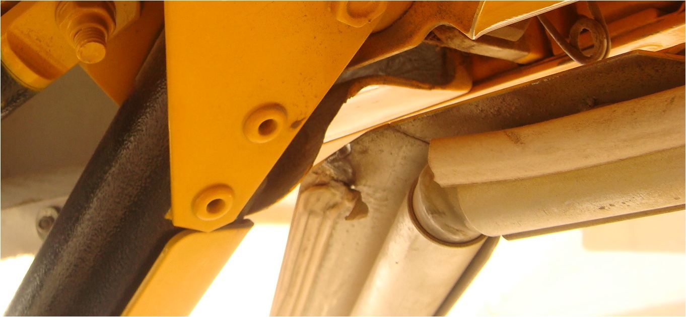

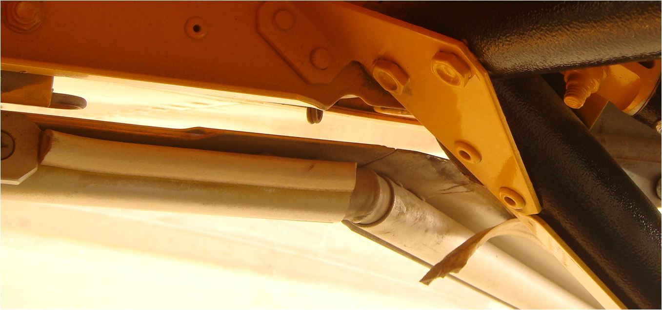

я купил три разных по размеру уплотнителя - то что на дверях и переклеил обе двери. О чудо! - больше из них не поддувает и не льет дождь и у меня перестала болеть шея! Чего и всем желаю!
...не забывай про фото! 🙂
...с новыми уплотнителями!
...пожалуйста! ...хотя бы такие ракурсы!
