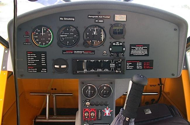

Вот такой на новом недавно пришедшем самолете. Под рычажную стойку типа "LS"-будут, думаю подобные. Как получу их-отпишусь сразу.

Класс - кожа, дерево прям Лексус с крыльями и цвет вроде как у у моего 22лс, а по поводу новых девайсов, хоть они уже и не два дня живут, будем совместно приводить их к корректной работе, без провалов индикации и достоверным показаниям. Кстати, мой расход на взлетном показывает 65-70 литров! Бедный бензонасос! Будут умные мысли, обязательно поделюсь. А точно - это после моей работы по установке БПС с напильником начинает получатся ПАРОВОЗ! Жаль, хотелось полетать.

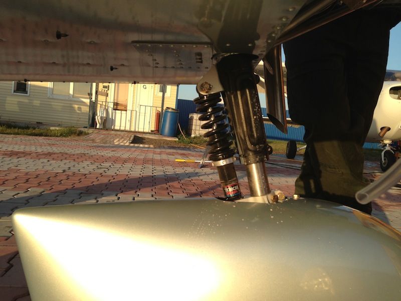

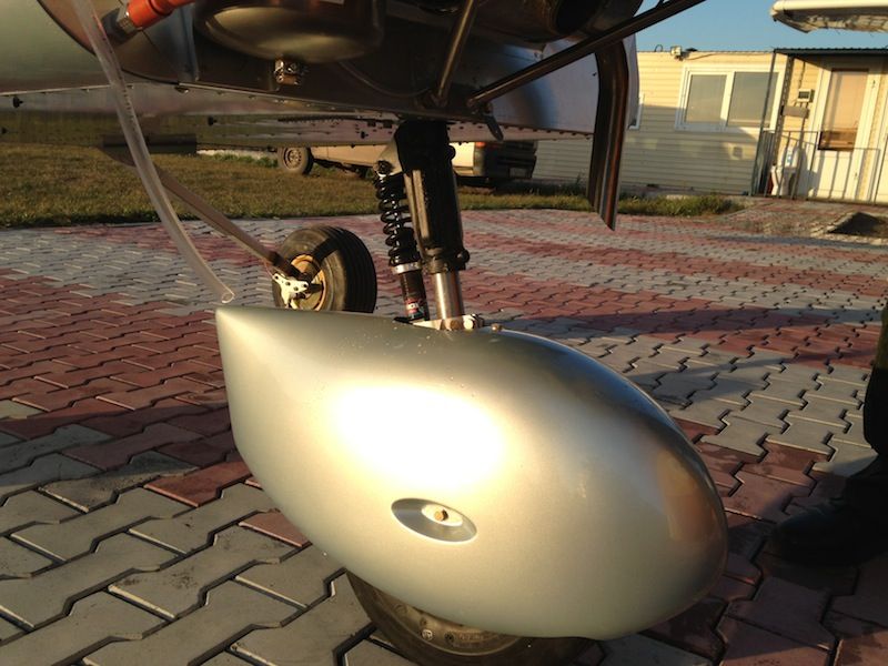

Тута, мы 🙂 Ко-мне уже идет экспресспочтой посылочка с новыми пружинно-газовыми аммортизаторами-Киев обещает что будут вери вэлл. Я сразу заказал партию на ВСЕ самолеты купленные в Сибири, как другие дилеры-не знаю.
Влад, заказываю себе один! Также прошлой зимой приходилось подкачивать перед каждым полетом.

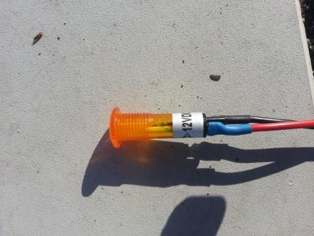

Когда убирал штатные указатели, дополнительно вывел на приборную панель два индикатора аварийного уровня топлива.
Спасибо за подробный рассказ. Один вопрос - что из себя представляют индикаторы аварийного уровня топлива от какого прибора они? И разве нельзя запрограммировать эти уровни на Д180? Или Вы сделали их как дополнительный вариант сигнализации.

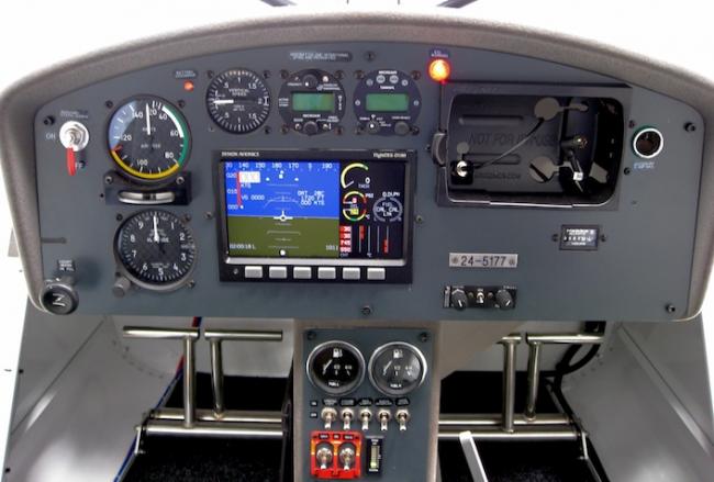

Именно как дополнительный вариант сигнализации. Я вывел в виде отдельного индикатора ту желтую лампочку, которая начинает сначала мигать, а потом просто гореть на штатном указателе. Я поставил такой индикатор (на фото). Можно придумать любой другой. А на Дайноне, конечно же запрограммировал желтым - меньше 10 литров, красным - меньше 5.

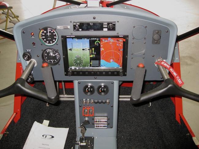

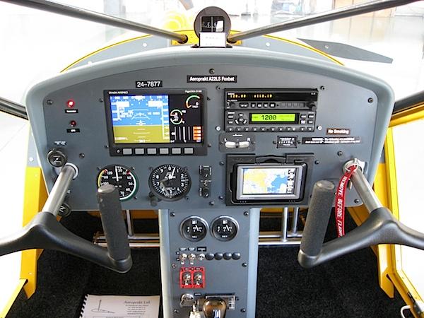

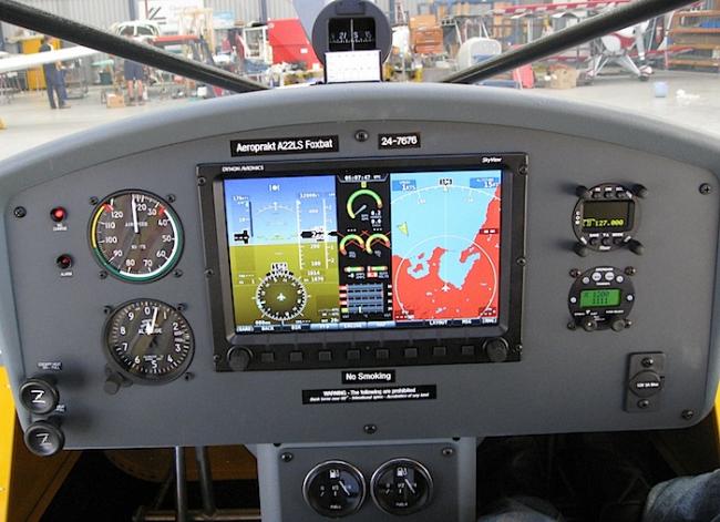

...интересно а Австралийцы так же "мучаются" с дюнонами???
001
http://www.foxbat.com.au

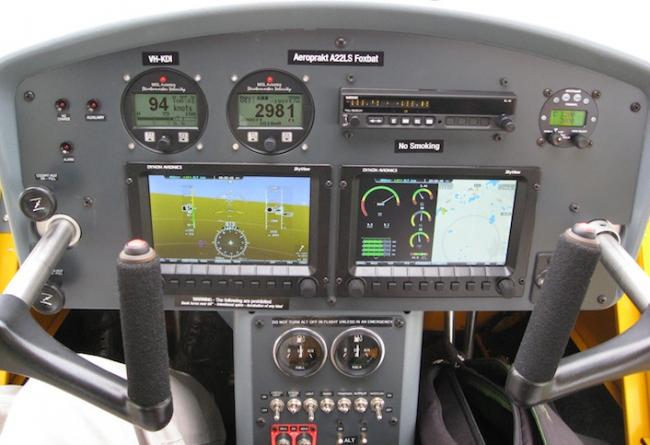

002

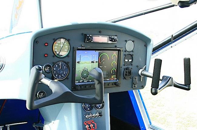

Австралийцы, впрочем как и американцы, совсем другая публика. Им поставили Дайноны и Вазовские топливомеры и им невдомек, что Дайноны можно подключить к датчикам уровня топлива. Эта публика характерна тем, что при засорении жиклера карбюратора обычно меняет в лучшем случае карбюратор, а обычно двигатель. Хотя на первом фото на сидении лежит руководство по установки Дайнона 180 написанное на их родном австралийском языке. Значит люди не до конца потерянные.  😀
