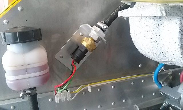

Датчик давления топлива "родной" для D180
- DYNON KAVLICO CARB FUEL PRESSURE SENSOR 1/8" NPT 15 PSI, Part #: 10-04820. Для подключения потребуется прокинуть третий провод: из 37 контактного разъема дайнона "+5V excitation".
Сегодня облетали, в настройках следует выставить датчик Type 6, так гласит инструкция и после этого он прекрасно работает.
Куплен на www.aircraftspruce.com, найдете в списке аксессуаров для нашего любимого прибора.
Кстати, тот что стоял возможно правильно работал бы при Type 7. Но не факт, догадка - в инструкции к верному было описание нескольких датчиков, так вот этот Type 7 указан для датчика с похожим диапазоном значений, что и у стоявшего (50-80psi).

Сегодня в настройках Д180  попробовал установить тип датчика давления топлива "7". У меня старого образца, с двумя выводами. Вообще показал давление около нуля. Вернул на "1".

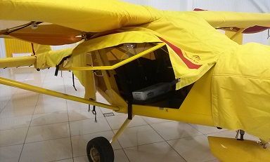

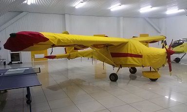

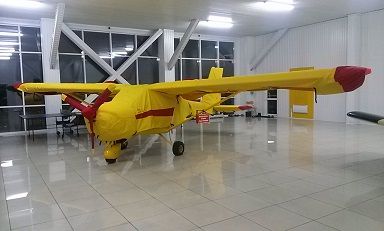

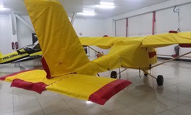

Получил таки чехлы для своего желтопузика. И не могу не поделиться фотками, настолько чехлы хороши: покрывают почти целиком, все быстросъемное, капот утеплен, стекла с подкладом. Даже под баки и БАНО наросты. Под бано разных цветов 🙂 Спасибо Володе Шомину и aerocovers!
    18 КБ · Просмотры: 102
    17,1 КБ · Просмотры: 149
    17,7 КБ · Просмотры: 148

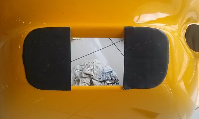

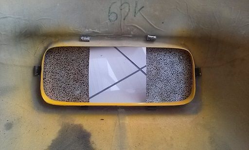

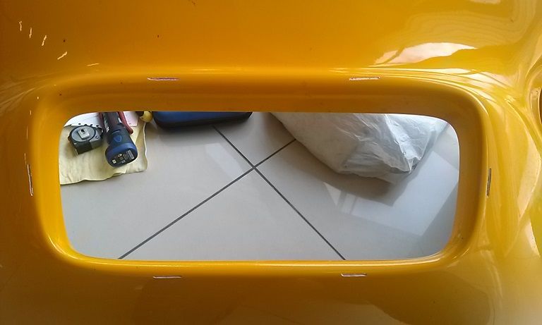

Может кому пригодится: как быстро, недорого и эстетично уменьшить на две трети сечение окна капота на радиаторе воды.
Покупаем в "Посуда Центре" алюминиевый поддон для запекания продуктов в духовке, стоимость 70 руб. Примерно 30*20 см. С тефлоновым покрытием, без него в авиацию не ходи 🙂 Люминь 1 мм.
Вырезаем из бумаги по предварительному чертежу макет, примеряем, подрезаем в мелочах, затем по нему переносим фактические контуры на поддон. Из него большими ножницами вырезаем заготовки.
В нижнем капотике бор-машинкой с тонкой конусной фрезой вырезаем пазы под язычки заготовок:
    34,5 КБ · Просмотры: 141
На заготовках язычки подгибаем под пазы, вставляем, с обратной стороны капота загибаем по-хитрому, чтобы никогда не разогнулось само. Но весной снялось, и поставилось снова зимой 🙂 Получается вот что:
    28 КБ · Просмотры: 145
    24,4 КБ · Просмотры: 143
    31,4 КБ · Просмотры: 139

Термостат! Намного красивее 😀
Ефим, эта мысль была первой. На автомобилях давно испытанная система 🙂 Но полетал вчера: даже с такими затенителями при -11С на Н=200м температура головок выше 72 не поднималась, даже в наборе по 2 минуты. Зная, что двиг отдает почти 40 квт тепла, предполагаю ему все-таки холодно - дыры на капотах реально большие. А есть опыт с термостатом?
