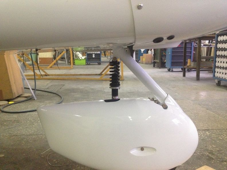

Настали холодные времена... Пора менять амортизатор на перед ней стойке, что советуют производители. Если пропустил тему сильно не пинайте.
Партия пружинных амортизаторов отправлена Владу Черкасову в Красноярск.

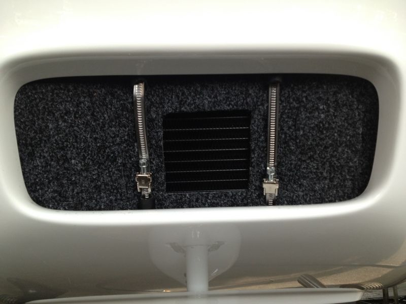

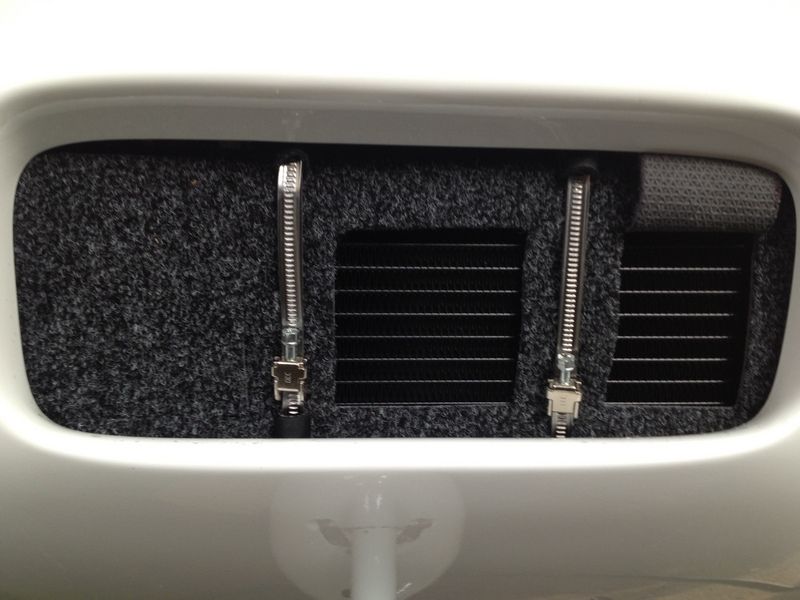

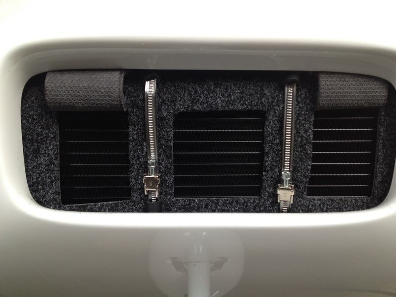

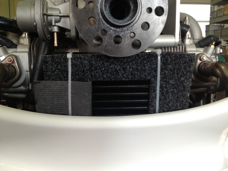

В зимнее время мы закрываем радиаторы панелями вырезанными из ковролина на резиновой основе. Та панель, что на радиаторе охлаждающей жидкости, удерживается на нем с помощью штатных хомутов. Панель имеет в середине отверстие, для прохода воздуха в систему отопления, и два П-образных клапана по бокам. Их можно открывать, как показано на снимках.

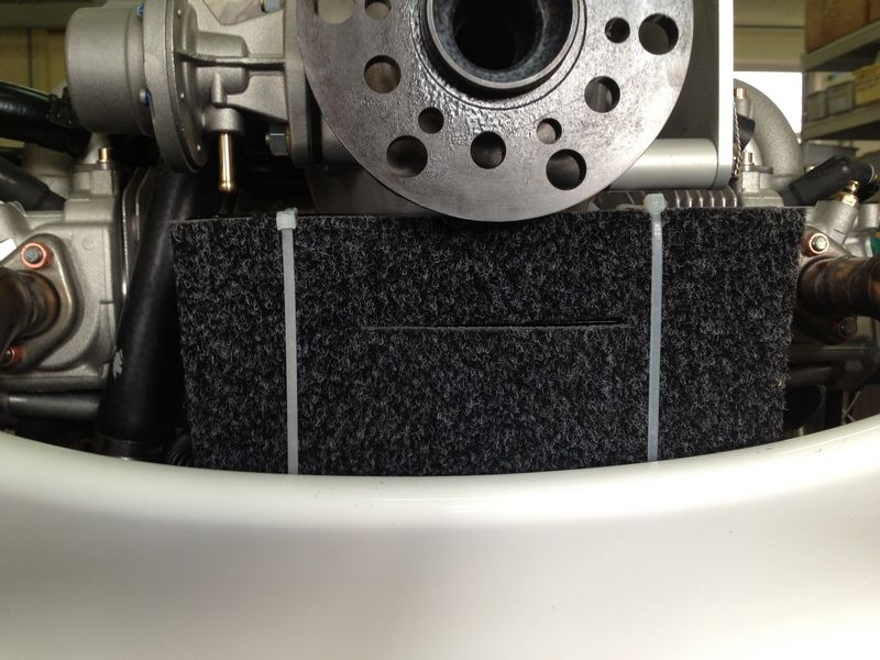

На масляный радиатор устанавливается вот такая панель с клапаном.

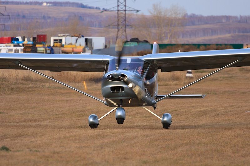

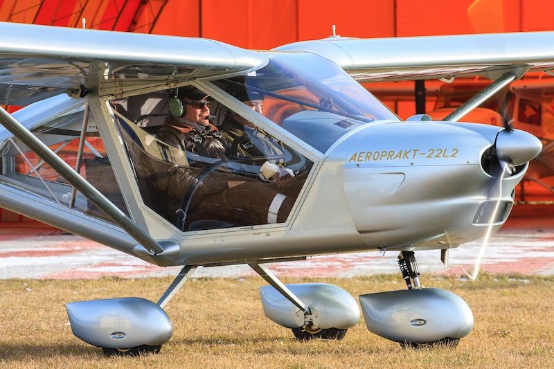

Вообще, я заказывал в кол-ве своих покупателей, завтра начну рассылать. Если будет остаток-поделюсь без жалости. Кстати, слетал на новом аммортизаторе-понравилось, отрабатывает кочки достаточно мягко, нос не козлит, не спускает (-10).

Вам необходимо обратиться к Шомину, так же как и всем кому необходима замена амортизаторов и они будут доставлены в ближайшие десять дней. Мы дорабатываем пружинный амортизатор, изготавливая и устанавливая контргайку на пружину (фрезеруя "уши" крепления и устанавливая втулки в отверстия), поэтому просто купить и установить не получится.
К тому же, следуя пожеланиям высказанным здесь, мы стараемся избавить наших клиентов от дополнительных трудозатрат.

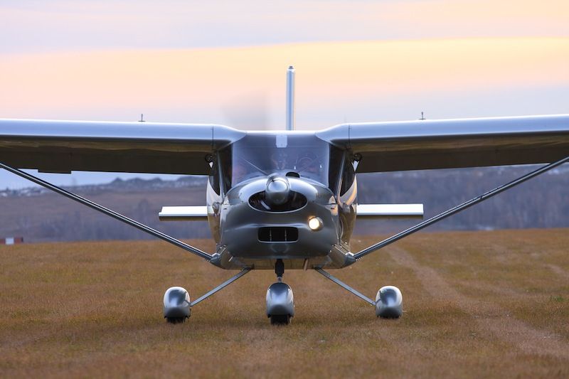

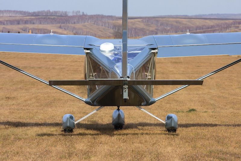

Где появился такой красавец? Я имею ввиду серебристый Аэропракт.
Он и вправду очень красив (да, Вы и сами знаете 😎) Жить он будет в красивейшем месте на Алтае. :~)

Сосед, значит. Прекрасно. Нужно будет навестить близнеца. Благо рядом. Хозяину мои поздравления. Очень красиво смотрится.
