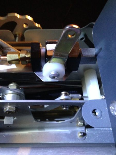

Специально разобрал на новом самолете и сфотографировал, как выглядит доработанный кран, хотя по-моему это фото уже здесь выкладывали.

Влад, спасибо за советы и по фото  крана все понятно как надо  этот узел доработать. По Д180 - буду доводить до ума. Кстати раньше на дельте ставил Стратомастер " Ультра Горизонт" тоже комплексный прибор, только без горизонта, с датчиком t воздуха показывал условную высоту аэродрома, учитывая  давление и плотность от t. Тоже надо было время все отладить, тот-же расходомер топлива например. И еще, с вашего позволения, один пример. Продал в том году один свой дельт, на котором были установлены все приборы контроля двигателя, подобран винт по тяге. Соответственно и мотор выходил на макс. мощность с хорошей приеместостью. В этом году на соревнованиях подходит покупатель, говорит - твой аппарат две жизни спас. Летели в сумерках, поздно заметили провода, времени и места на маневры по курсу не осталось, дали газу и "вылезли" выше. Поэтому все, что мне позволит сделать мой самолет лучше, буду ставить и дорабатывать. Здесь, на ветке, кто-то писал про ВИШ, когда на малой высоте с изменившимися метео тоже выползали благодаря " Аэрмастеру ". И я думаю, этих примеров гораздо больше.

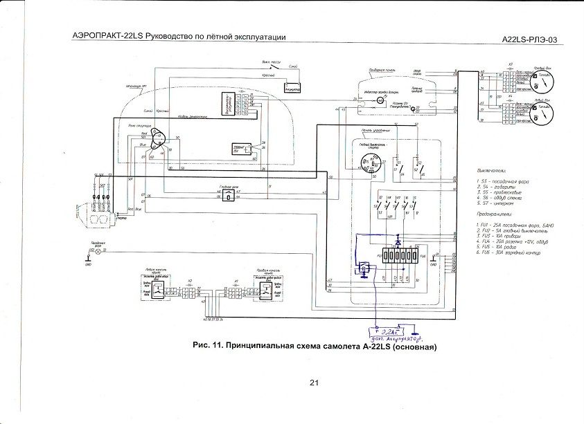

Сегодня  боролся с выключением Д180 при работе стартера. Начну по порядку. Когда я сообщил о данном факте, мне сказали, что скорее всего это от недостаточно заряженного аккумулятора. Посоветовали  зарядить или заменить. На что я возразил - "ведь стартер крутит бодро и мотор запускает без проблем, да и сто прцентную зарядку АКБ имеет только будучи практически новой и при + температурах. Затем емкость начинает падать. Заряжать?  Генератор заряжает." Короче, померил падение напряжения  при запуске - падает до 9.5 В. У Д180 питание  10-30 Вольт. Соответственно прибор гаснет, а затем около 4-5 сек. перезагружается. Сделал отдельную эл. проводку от штатного АКБ. Фокус не удался. НА  АКБ при пуске окло 10В., чуть меньше. Ждать дай
оновскую батарею резервного питания не стал. Сделал так как нарисовал на схеме. Купил АКБ 2.2Ач , диод на 3А, и автомобильное реле с колодкой. Реле и диод смонтировал на обратной стороне колодки предохранителей, доп. аккумулятор под сиденьем + метр провода 0.5 мм.кв. ,30 мин. времени и 600р. денег. Все работает. Класс! Надеюсь все доступно обЪяснил.  + 1кг к общему весу. + 1 час независимой работы при отказе штатного питания.

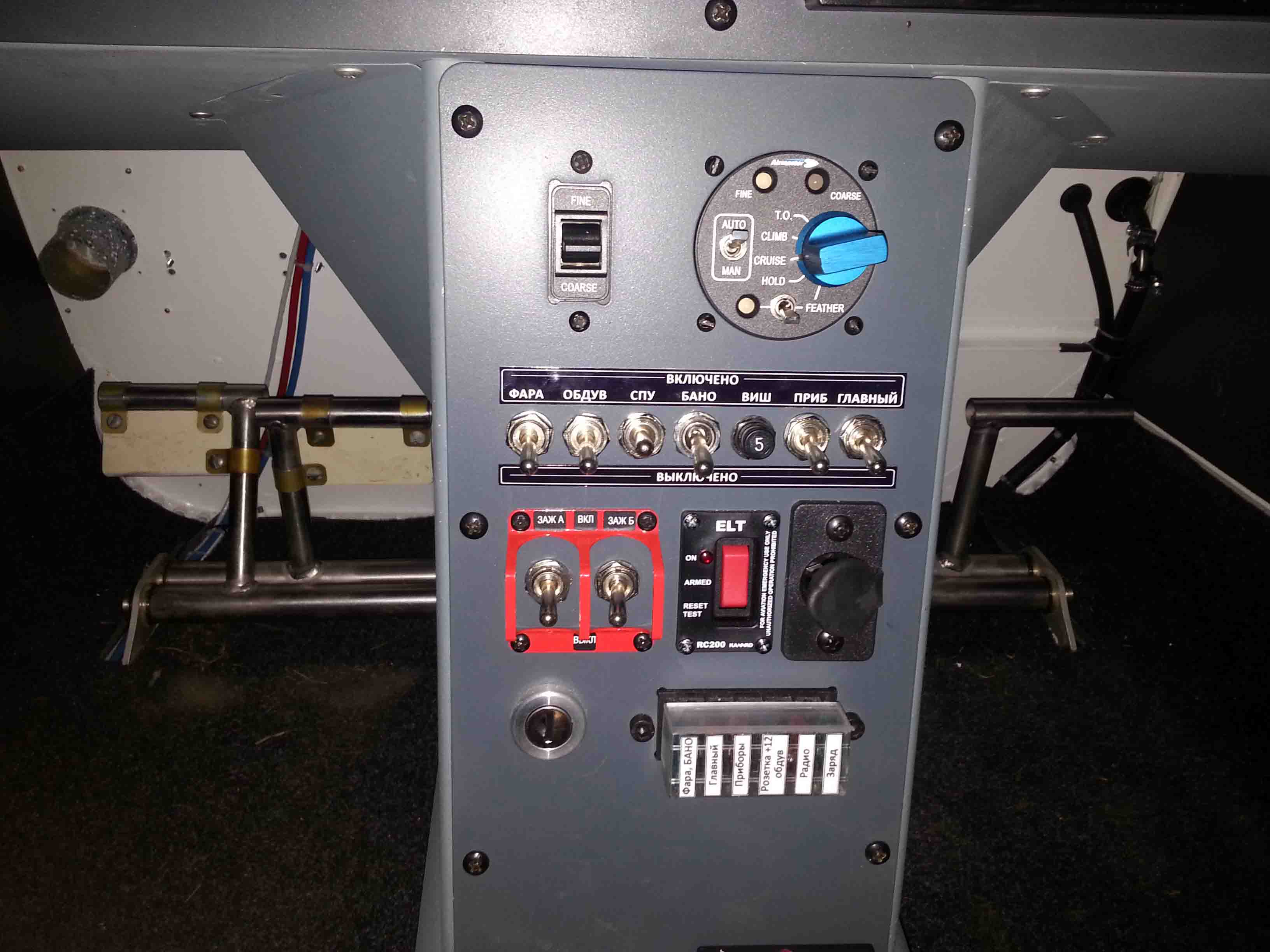

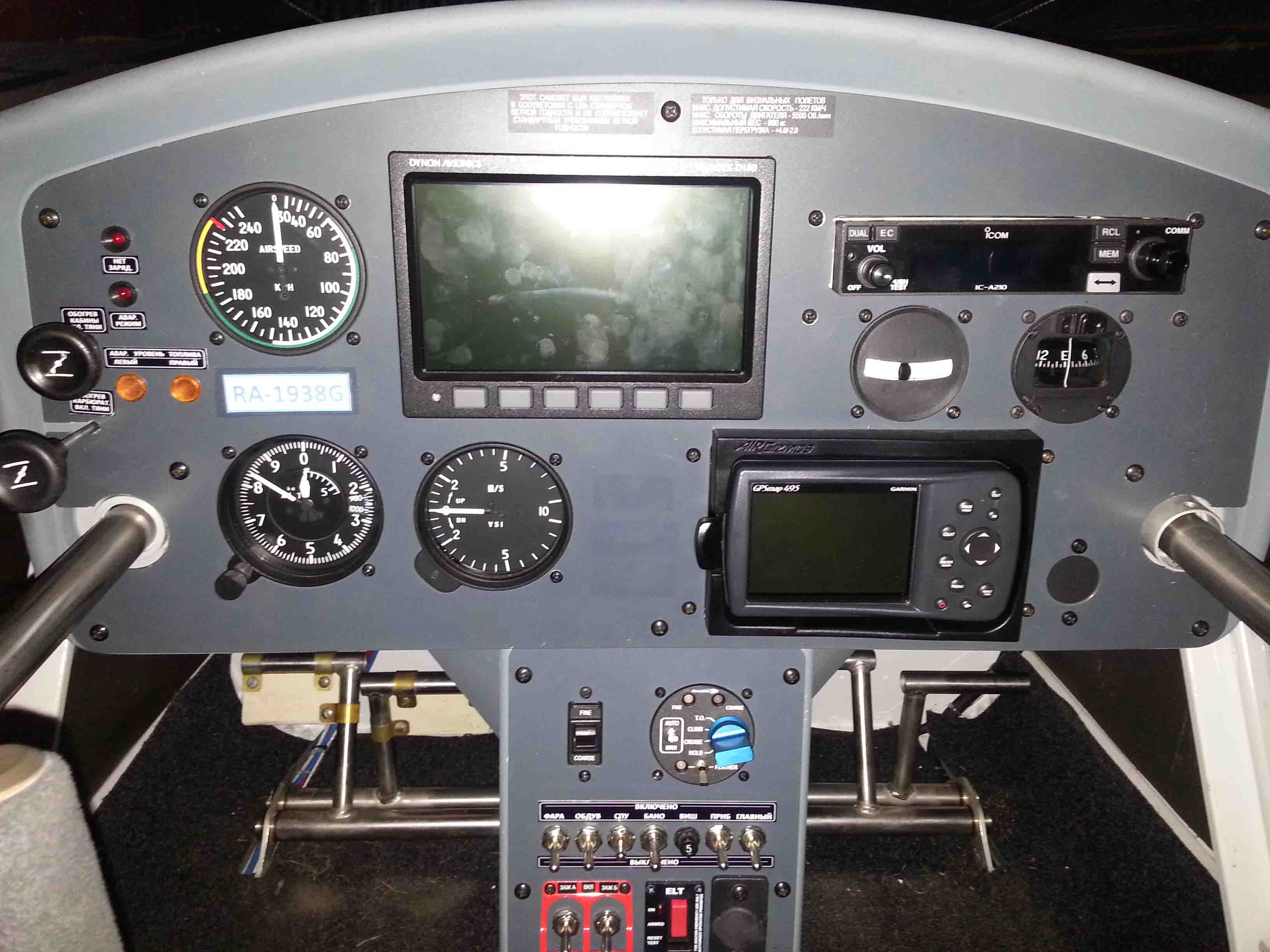

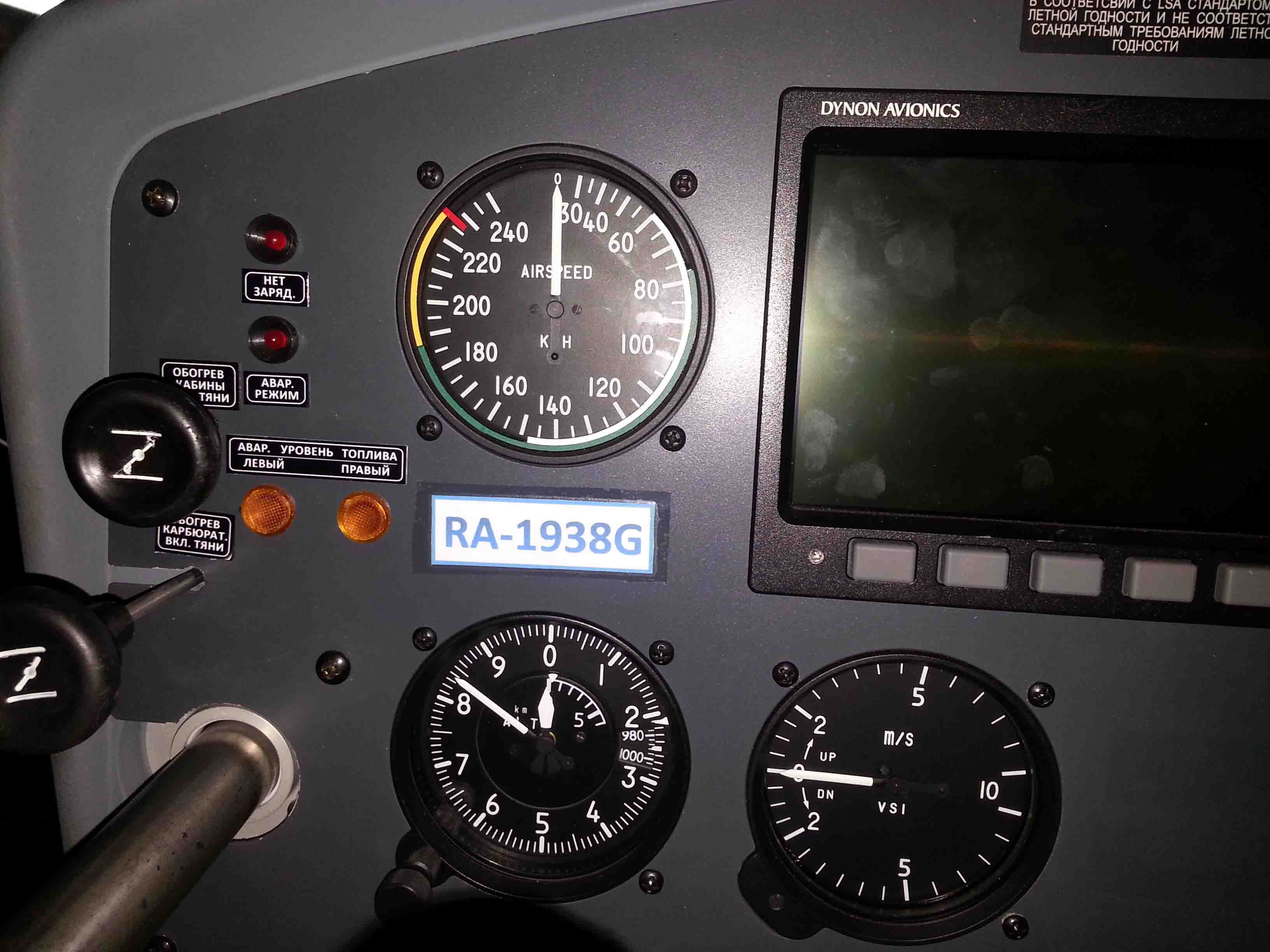

Как и обещал, выкладываю фото панелей без топливомеров и с индикаторами аварийного уровня топлива.
а для чего накладки на педалях и чем вас не устроили штатные шкалы на дайноне? (с офигительной точностью) Также возник вопрос, что вы будете делать с информацией которую получаете во время запуска( обороты и давление масла итд) Чет мне думается, что это сизифов труд.
У жены нога 36 размера, иногда соскакивает...
Не совсем понял вопрос. Почему не устроили? У меня как раз сейчас уровень топлива отображается на дайноне. С точностью +- 2 литра.

   говоря про штатные шкалы, я спрашивал о, дополнительно вами установленными,желтых лампочках. Они то, что дают, при точности дайнона +- 2литра -дублируете его, а Смысл?

Только хотел уточнить: +- 2 литра это не точность измерения а дискретность отображения на приборе. А Остаток топлива рассчитываемый Дайноном на основании данных с расходомеров отображается с дискретностью 0,5 литра. Сегодня сделал доработку по Вашим рекомендациям. Убрал Вазовские указатели и завел уровнемеры на Д180. Вывел индикаторы критического уровня на приборную панель. Калибровать и опробовать буду на неделе. Результаты и фото выложу здесь как будут готовы конкретные результаты.
